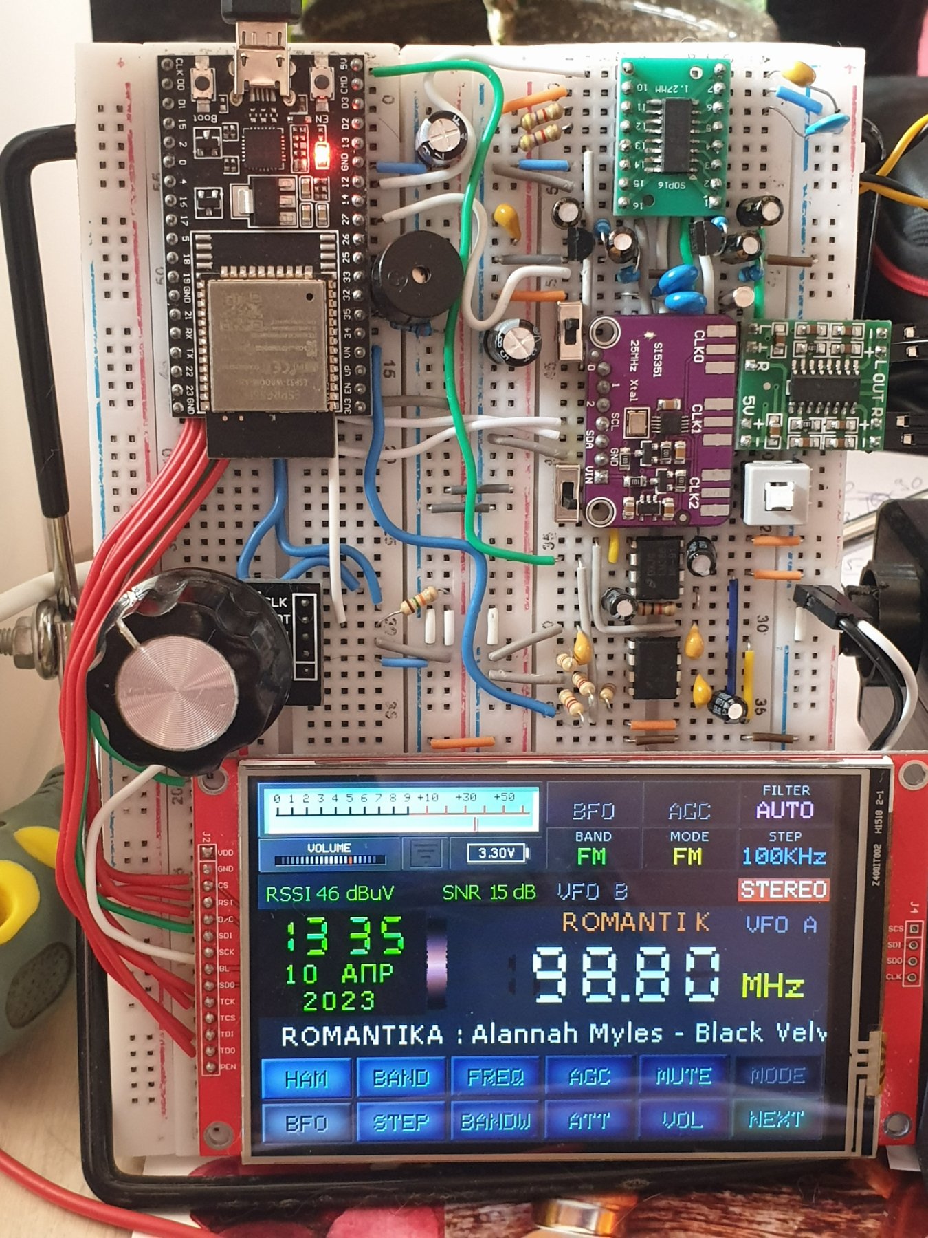

У меня вопрос вот какой, при загрузке (стоит генератор si5351 а не кварц) пишет неправильная частота, далее перегружается и все нормально. Думаю на плохой контакт, пока на макетке собрано.

Ищите проблему по линии питания. Если у вас si5351 это готовый модуль с али как у меня, то на него следует подавать питание 5 вольт.asterisk писал(а): ↑10 апр 2023, 08:23У меня вопрос вот какой, при загрузке (стоит генератор si5351 а не кварц) пишет неправильная частота, далее перегружается и все нормально. Думаю на плохой контакт, пока на макетке собрано.

Спасибо! помогло. 5351 как у вас готовая. Поменял VCC на 5вольт и стало нормально. Хотя по всем схемам она четко идет на 3.3

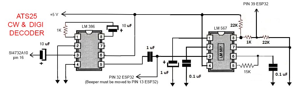

Скачиваем здесь: http://harduino.ru/files/H-RADIO/v4.1/H ... 5_beta.zip
Для работы декодера необходимо произвести следующие изменения в схеме приемника:
