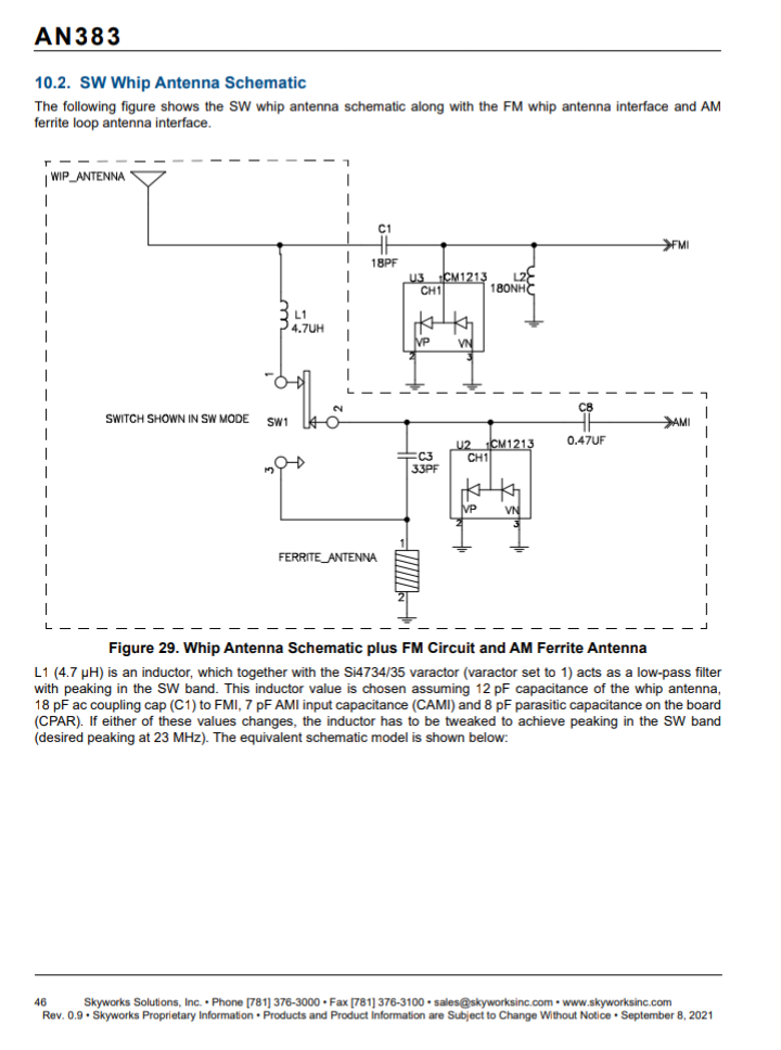

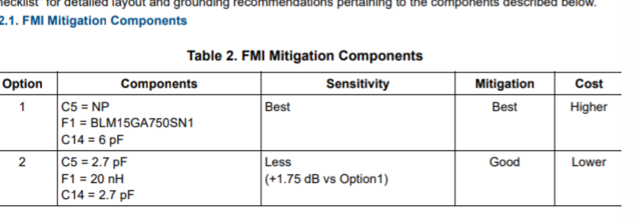

Сообщение sahok » 10 май 2023, 13:31
Всем добрый день, подскажите у кого как реализована часть схемы с антенной, или как сделано на оригинальном приёмнике.
Сделал по схеме из руководства, но чувствительность очень плохая. На УКВ ещё что-то слышно, а на КВ вообще глухой.
Особенно по сравнению с заводским приемником на RDA5807, он на кусок провода внутри квартиры нашёл все станции.
Может быть влияет, то что собрано всё на макетной плате, но слабо верится в это.
И ещё вопрос, в руководстве указано C5=NP. Это что означает? Конденсатор не устанавливается?
