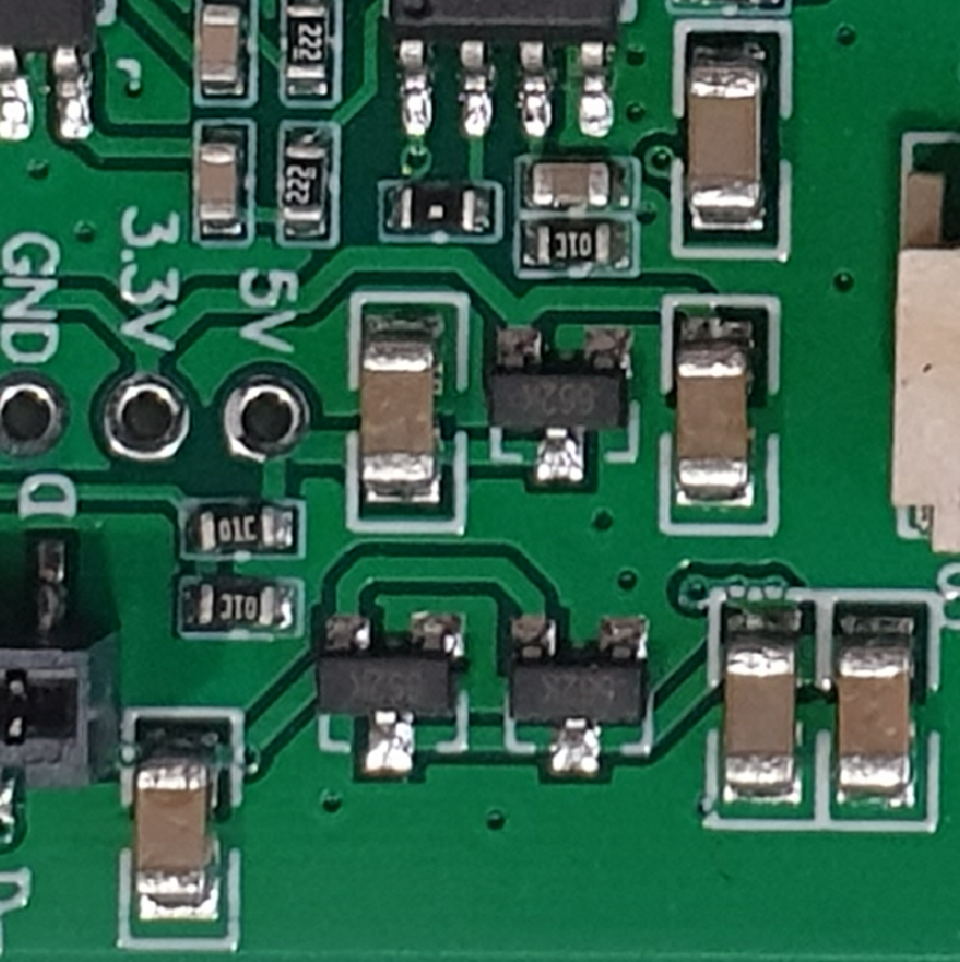

Сообщение dmitriy » 14 фев 2023, 00:51
Все верно прошивка сказала 4.7вольт,делитель подключен к 7805.Подкличил к asm1117-3.3 показывает 3.2 вольта. Невезет мне с стабилизаторами вылетают вместе с есп . Уважаемый Binns
подскажите пожалуйста какие стабилизаторы стоят в оригинальном ats-25 ,сегодня подключал два
6625 и один 6625 на сишку-через 20 минут пробило на есп(5 вольт) еще через 10 сишку. Вернул как было, удивительно но работает.

Сообщение dmitriy » 14 фев 2023, 10:37
На фото платы ats-25 там и стоит ch340

Сообщение Binns » 14 фев 2023, 10:45
вот здесь приведена схема зарядки ATS25 из Китая. Обозначено куда подключены делители.dmitriy писал(а): ↑14 фев 2023, 00:51Все верно прошивка сказала 4.7вольт,делитель подключен к 7805.Подкличил к asm1117-3.3 показывает 3.2 вольта. Невезет мне с стабилизаторами вылетают вместе с есп . Уважаемый Binns
http://forum.harduino.ru/viewtopic.php?t=11 вот здесь преобразователь на 3.3в
Сообщение dmitriy » 14 фев 2023, 11:36
Уважаймый Binns спосибо .Я ошибаюсь или в BFO есть шаг настройки 1 ,10 ,25. Я и сделал как на фото но увы .
