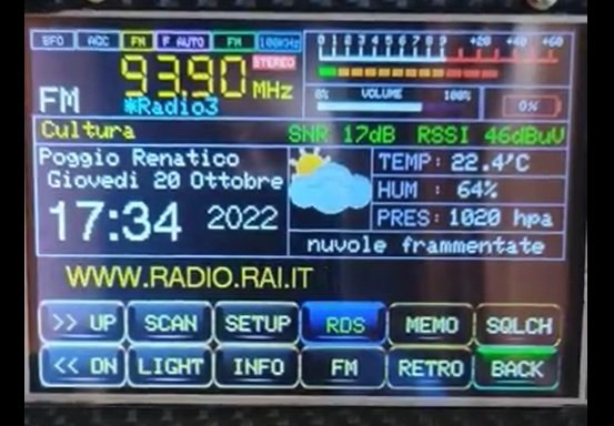

I inform you that on my github you will find new sketch editions for 3.5 and 4 inch screens.
in particular try this: - SI4735_ILI9488_RdsScroll_Dark_Emphi_erte.
Let me know if you like it!

Greetings! Beautiful firmware, we should try to sew it up!)IU4ALH писал(а): ↑21 окт 2022, 10:32Hello everybody....
https://github.com/IU4ALH/IU4ALH/tree/mainImmagine.jpg
попробовал версию Vers5.3b_for_4_inch_WIFI_Band, почему то работает медленно, как будто есп32 не справляется, а вот версия 5.2 шустро работает))
