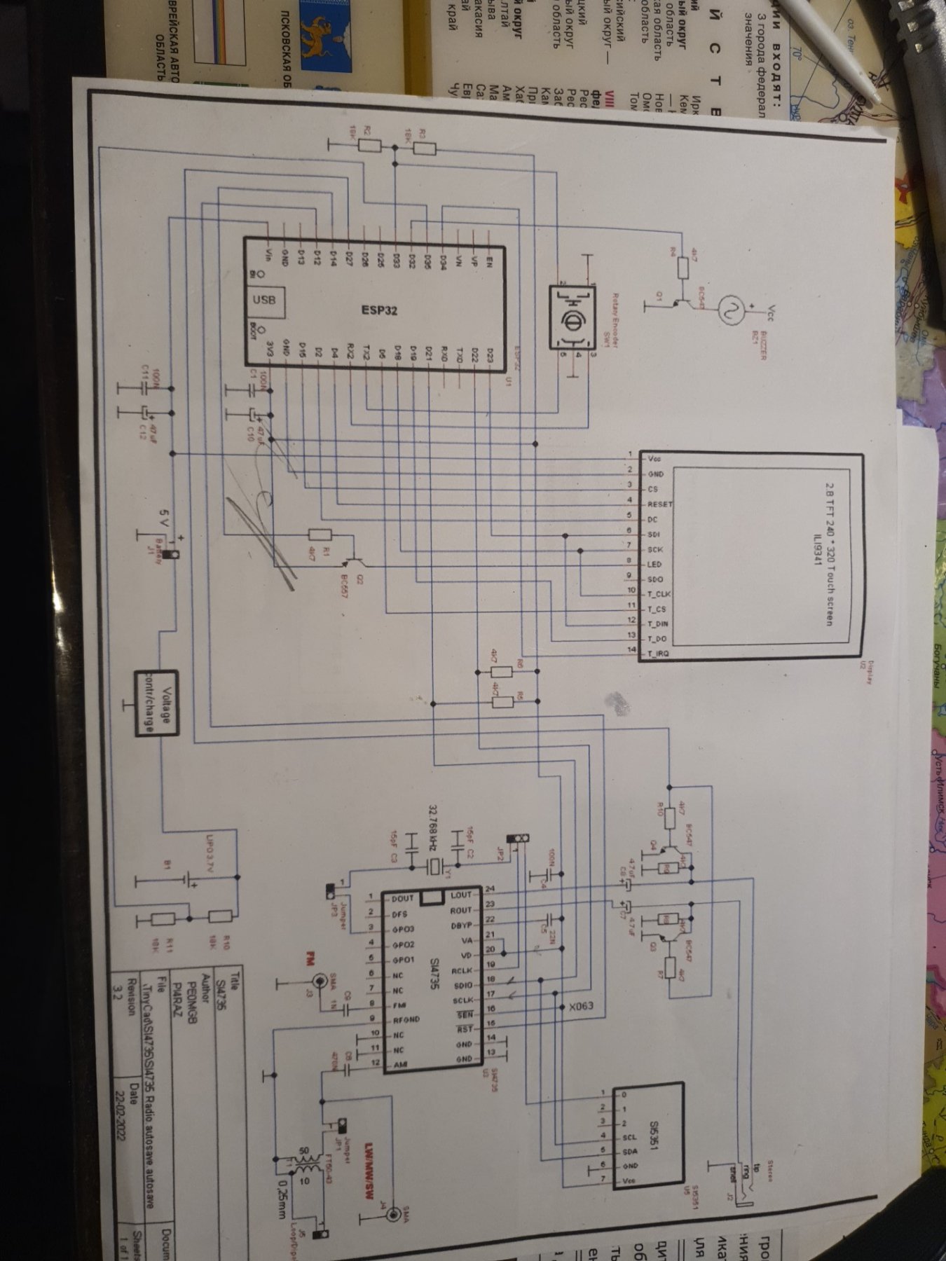

в моей схеме D22 на 17 вывод si4735 (SCLK)
По факту такой выключатель работает еще и как блокировка энкодера и экрана) пока разорвана цепь д22 радио не управляется, при включении все управление возобнавляется)

No, after turning it on again, you do not need to restart the receiver; when you resume the exchange on d22, everything continues to work again. But if it is possible to edit it in the firmware, then of course it would be great!)IU4ALH писал(а): ↑04 авг 2022, 16:23For example .... after a few fractions of a second from tuning, that the encoder is no longer touched, pin D22 must be placed on the ground (0 V) by software and reactivated when the encoder starts to move again .... such as in the screensaver .... it could be an idea ...

Binns писал(а): ↑04 авг 2022, 18:29D22 это синхронизация на шине I2C которая используется для обмена данными с SI4735. Можете поставить прошивку 4.1 и отключить экран (нажимаем LIGHT и затем на индикатор уровня подсветки) в этом режиме обмен с SI4735 отключен за ненадобностью (для возврата просто нажмите на экран). Если помеха при отключенном экране осталась, то выключить программно это невозможно. Но в любом случае отключение этой линии приводит к невозможности не только управлять SI4735, но и получать с нее данные, такие как качество сигнала, RDS и прочее. Так что это не выход. Необходимо разделять питание цифровой и аналоговой части, а так же экранировать низкочастотную часть схемы.
