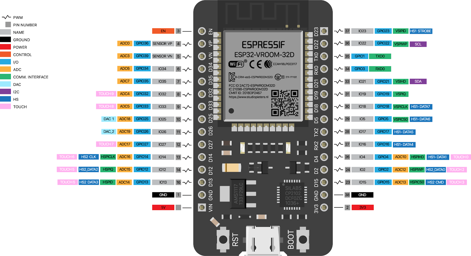

друзья а где на есп нога номер 36 по инструкции чтоб зарядка норм отображалась там нога 36 а ее у меня нет

Сообщение Binns » 13 янв 2023, 13:15
Pavlikmail писал(а): ↑13 янв 2023, 12:58друзья а где на есп нога номер 36 по инструкции чтоб зарядка норм отображалась там нога 36 а ее у меня нет
