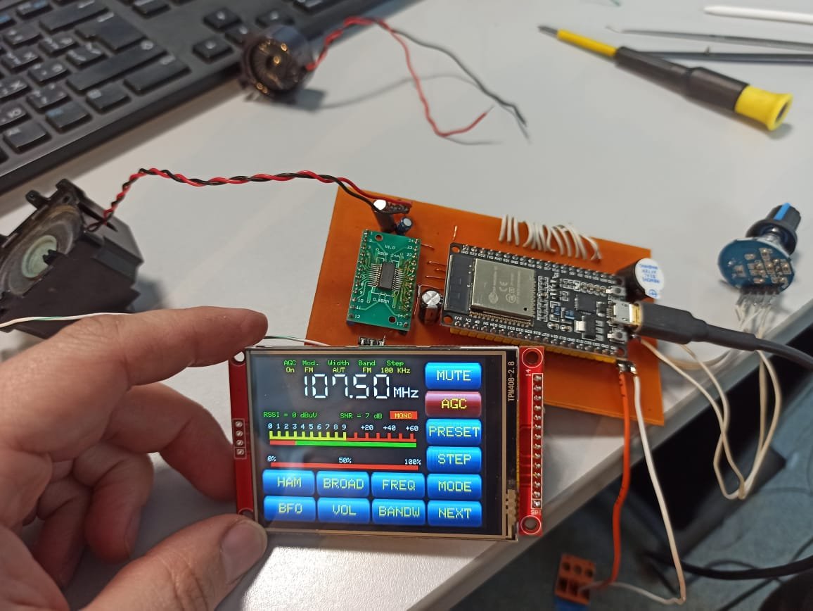

Сообщение vladimir002 » 09 апр 2024, 08:24
Добрый день, форумчане!(прошу не пинать сильно, собираю первый в жизни радиоприемник)
Собрал данный радиоприемник.
Китаец прислал ILI9341 с нерабочим тачскрином. Энкодером меняется только частота и уровень громкости. Звука тоже нет.
Может что-то подключил не так? Или в прошивке что-то надо поменять? Проконсультируйте, пожалуйста, куда копать и что смотреть.

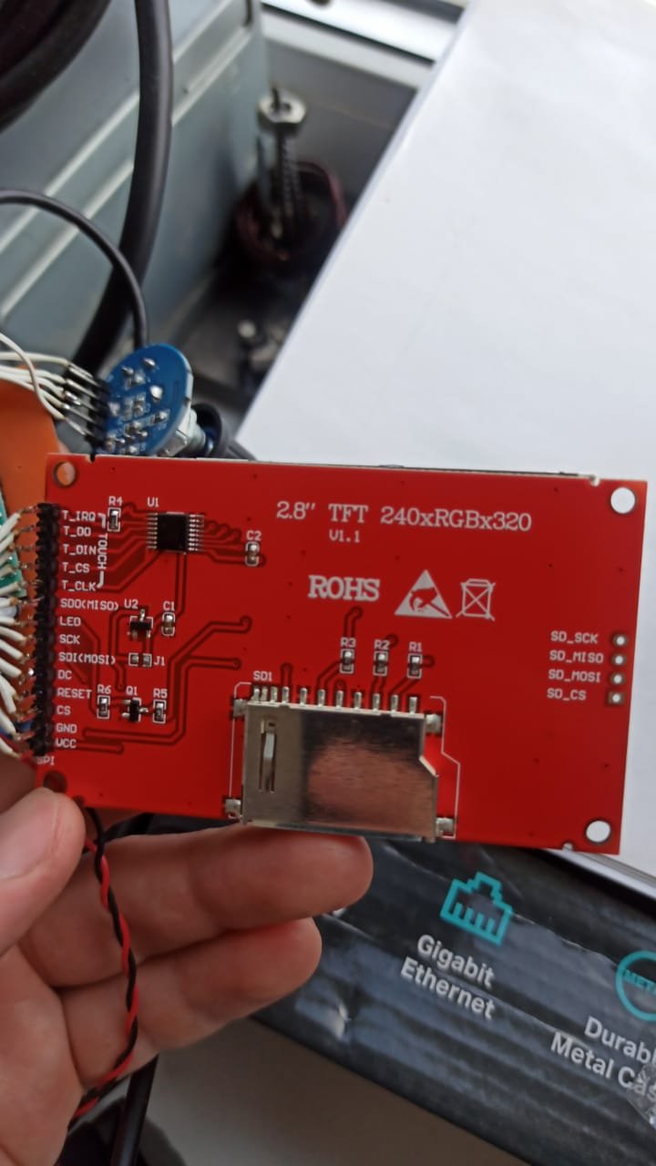

Сообщение Никосаныч » 09 апр 2024, 15:18
Есть точно такие же дисплеи без тачскрина. Может у вас такой? Обратную сторону его выложите здесь.

Не увидел на фото УНЧ. Без него на динамик звука не будет.

Сообщение Binns » 10 апр 2024, 10:46
Никосаныч, сам тач скрин есть. его на фото видно. думаете нет чипа?

Сообщение Никосаныч » 10 апр 2024, 17:47
Binns писал(а):
10 апр 2024, 10:46
думаете нет чипа?
Возможно, но скорее всё же ошибка в монтаже, звука то нет. Автор топика что то молчит.

Сообщение vladimir002 » 11 апр 2024, 11:36
Добрый день.
Все верно, УНЧ отсутствует. Попробую вывести звук на колонки с УНЧ.
Думал что хоть тихо, да будет звук. Отпишусь по результатам. Тачскрин точно есть.
Добавлено:
колонки подключил, звук есть. Радости нет предела. Все-таки тачскрин похоже битый.
Спасибо. Буду новый заказывать. Думал что если тач не работает, то можно управлять всеми функциями через энкодер.
