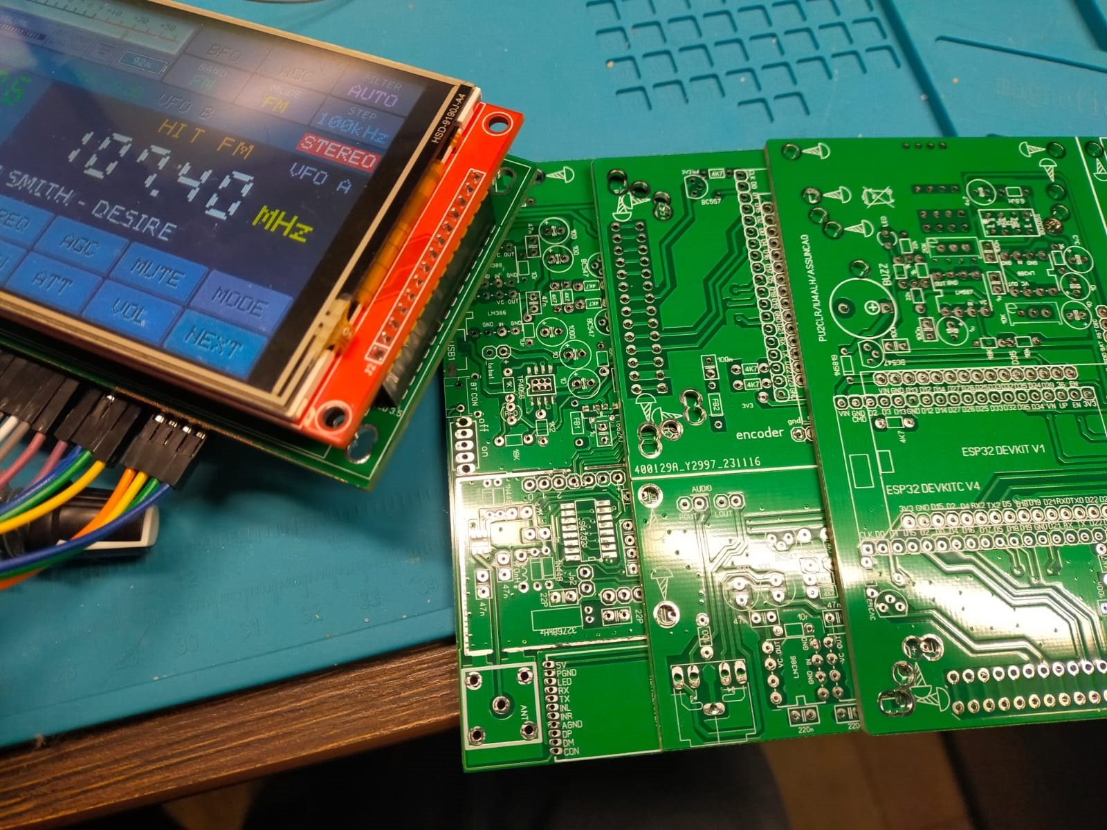

Человек дал ссылку на проект,можно сразу заказать печатные платы

Сообщение UefLV » 08 ноя 2023, 17:56
Добрый вечер.
Может у кого в Европе есть лишний комплект плат? Заказывать 5 копмлетов дороговато получается 50 евриков, как половина готового приемника с али.

Сообщение asterisk » 10 дек 2023, 19:36

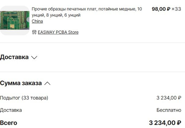

У меня вышло 3.200руб дошло до Москвы за 10 дней.
Платы рабочие. Все заработало с 1-го раза.
Только не понял зачем на платах FB1 FB2 - типа индуктивные бусины.. У меня их нет ...поставил просто перемычку, все работает.
Плата сделана грамотно. Можно ставить любые экраны и два варианта si
Так же перемычками хочешь кварц хочешь 5351
У меня на данный момент 4735. 4732 в пути проверим с ними позже.

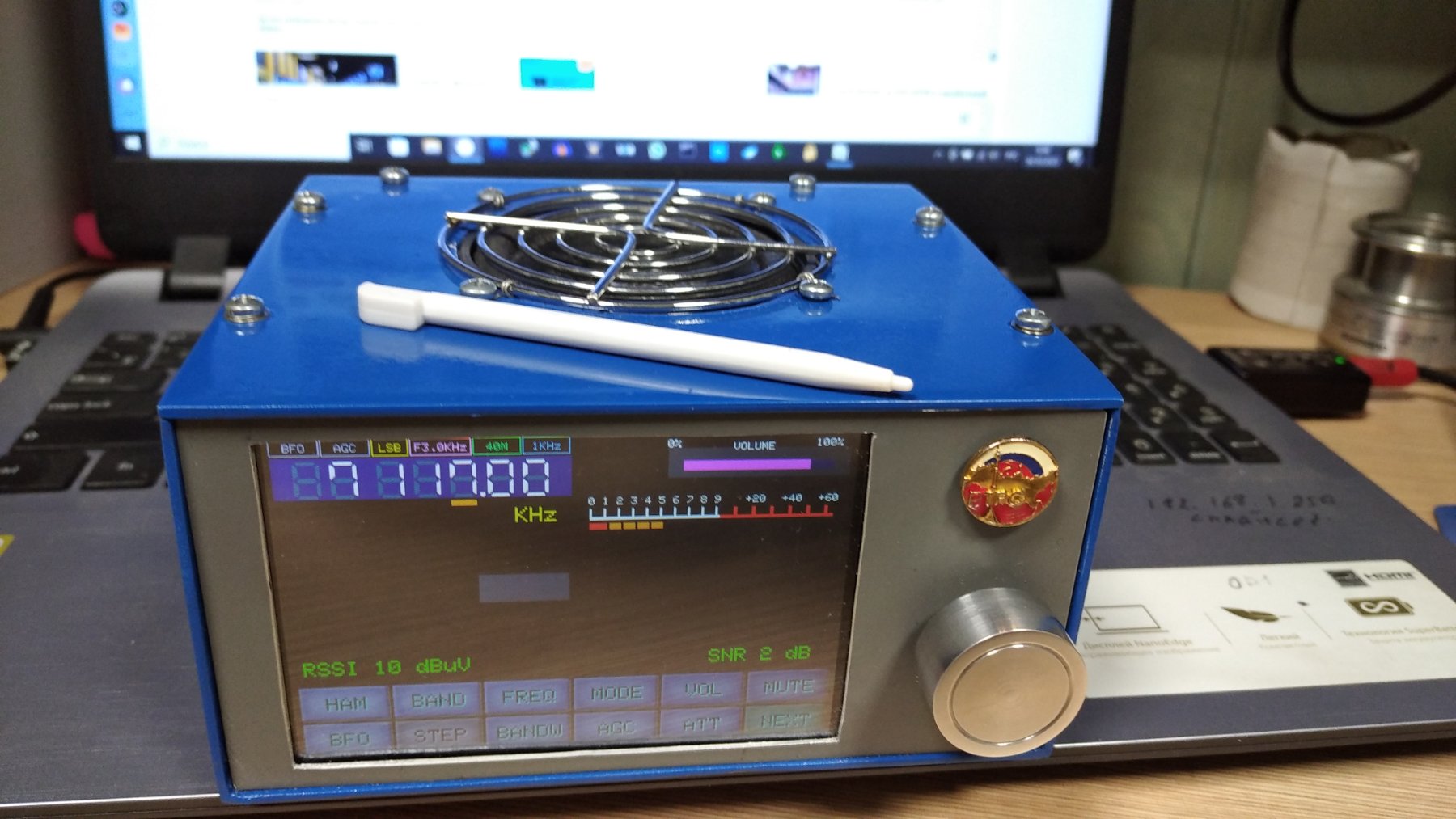

Сообщение abar » 10 дек 2023, 20:43

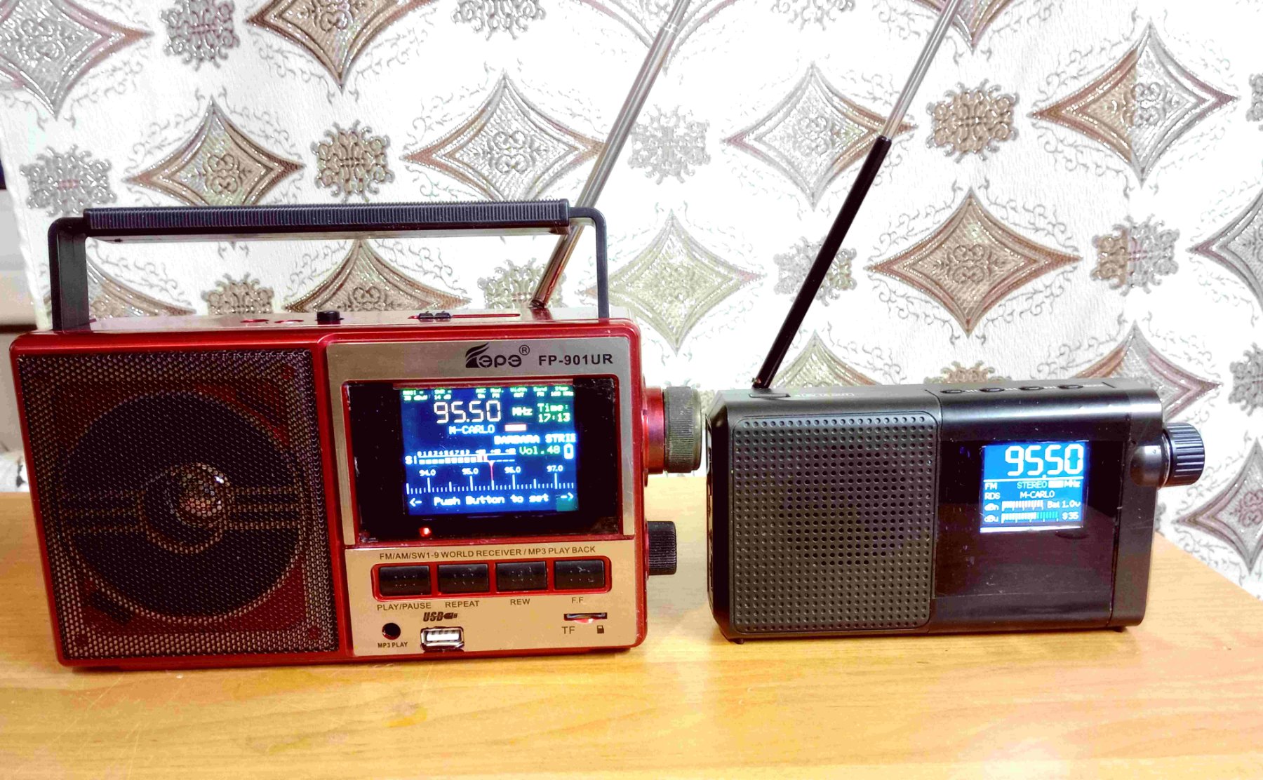

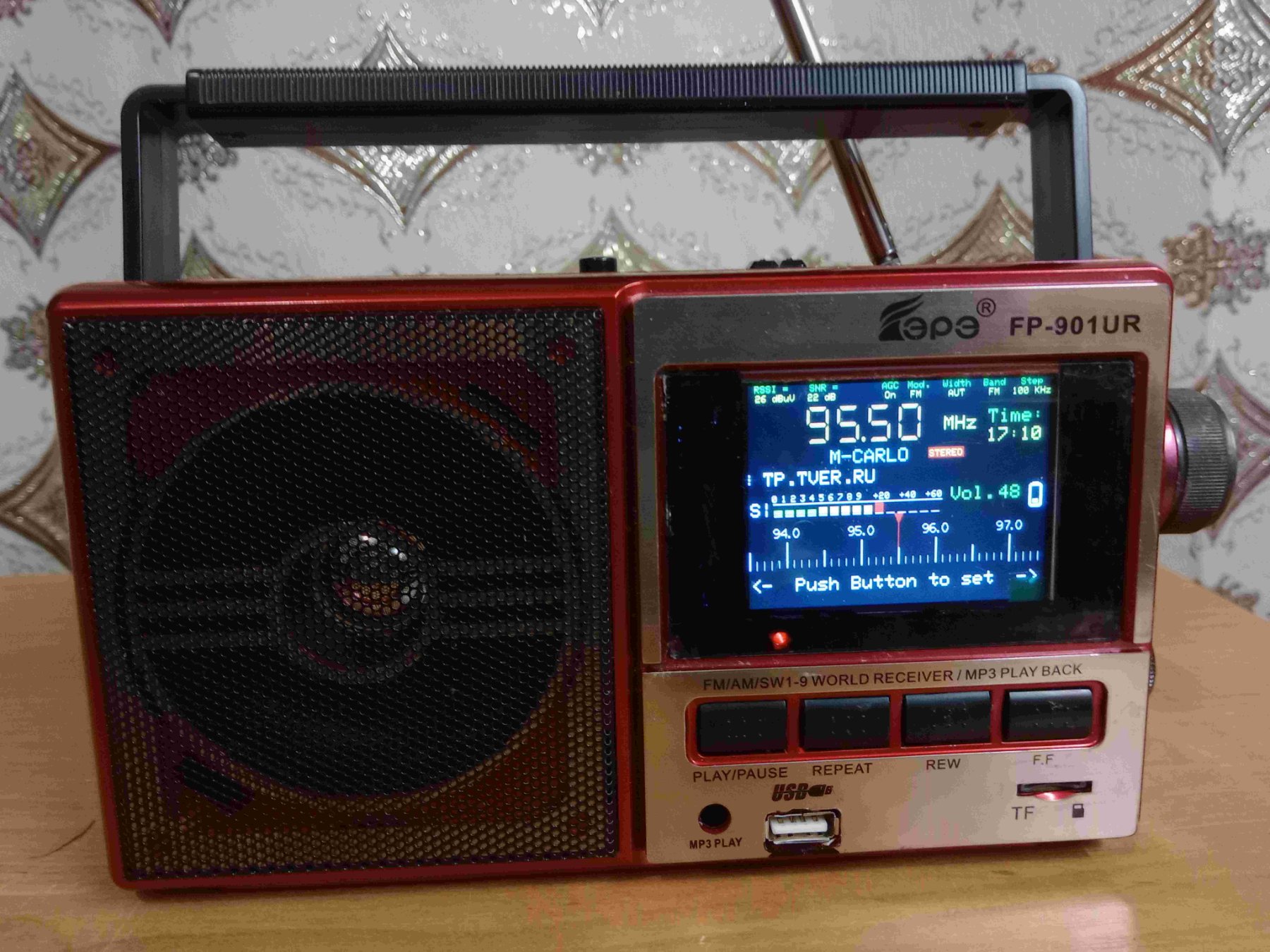

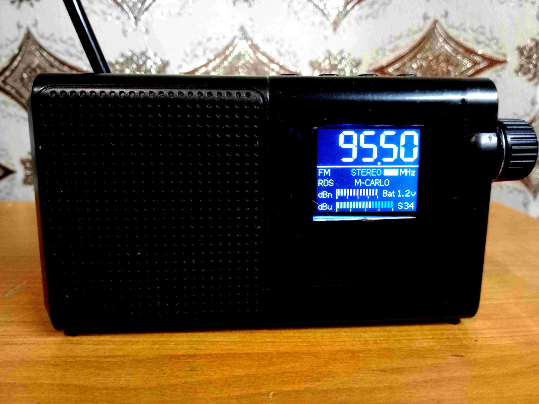

Здравствуйте!Давно ничего не писал,вот решил поделится чего натворил.Преодолел самый трудный момент для конструктора - пойти дальше работающего макета. .Из-за лени и отсутствия времени(возраст) и желания покупать и осваивать 3D принтер,решил использовать подходящие по размеру недорогие заводские приемники в качестве доноров корпуса и всего остального: УНЧ,динамиков,контроля зарядки аккумуляторов,преобразователей питания,короче все кроме собственно приемной части,которую заменил.Оба приемника собраны на si4735.
Который поменьше на ардуино уно,который побольше на ESP32.Дисплеи,соответственно, 1.8 и 2.8 дюйма не сенсорные.Настройка 4 кнопки и энкодер маленького и только энкодер большого.Оба на все диапазоны с приемом SSB на КВ и RDS на FM.
Большой собирал из https://github.com/pu2clr/SI4735/tree/m ... H_Antonino.
Маленький из https://www.dropbox.com/s/lo5rsa9nmjo7u ... D.zip?dl=0

Сообщение asterisk » 12 дек 2023, 00:05
Прикольно. А где звук лучше у маленького ? там tda-шка 2822 ... на большом простая схема без унчabar писал(а): ↑10 дек 2023, 20:43IMG_20231204_171502.jpgIMG_20231204_171126.jpgIMG_20231204_171214.jpg.
