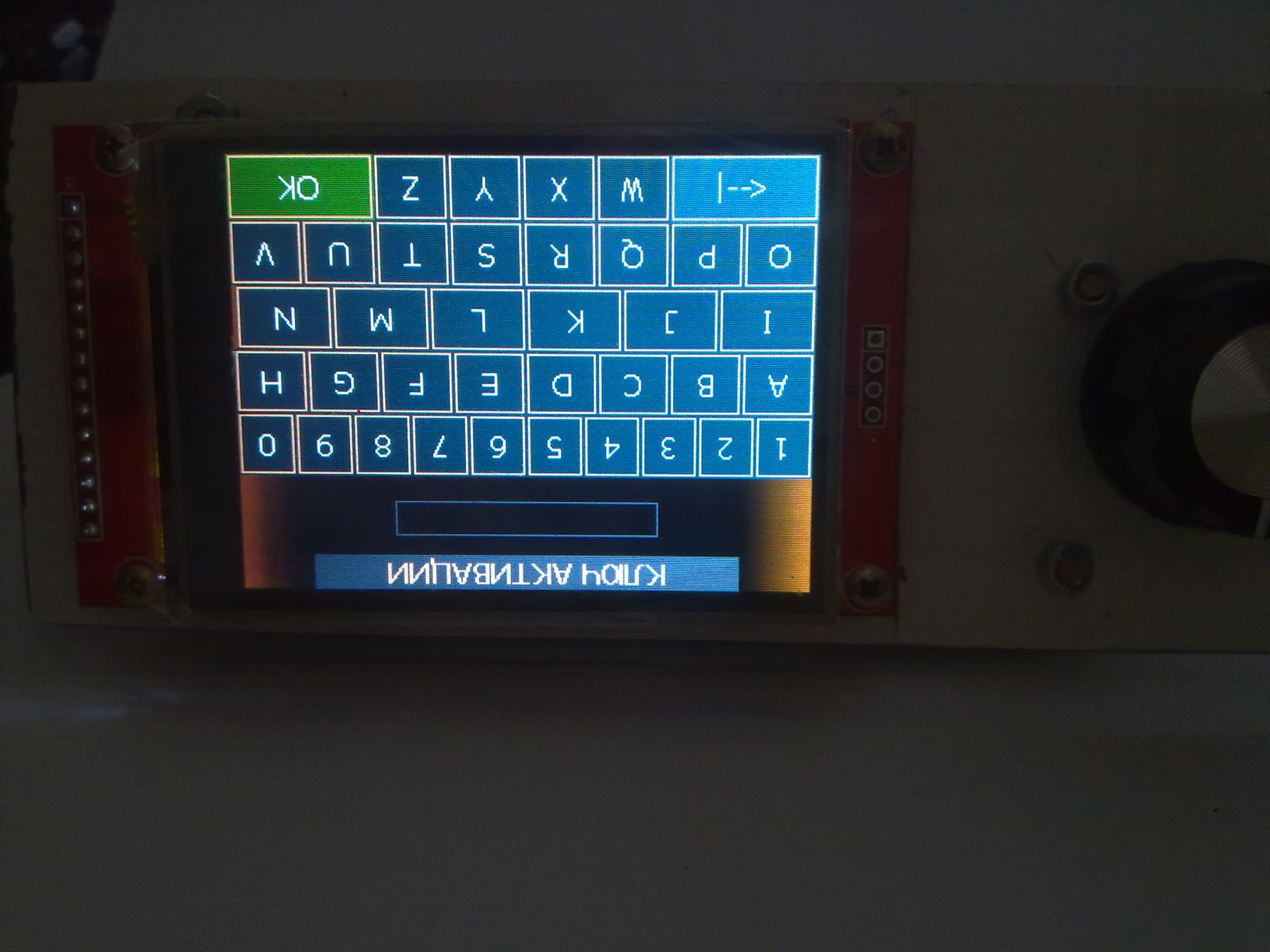

Подскажите пожалуйста, как развернуть экран, все кнопки работают по диагонали( 2--N)

Так я её и ставлю, но у меня всё как то по диагонали кнопки отвечают, нажимаю 2 моргает N и т.д.

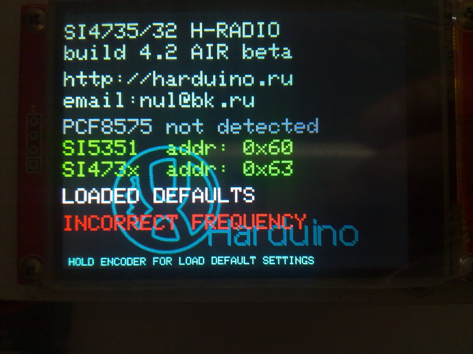

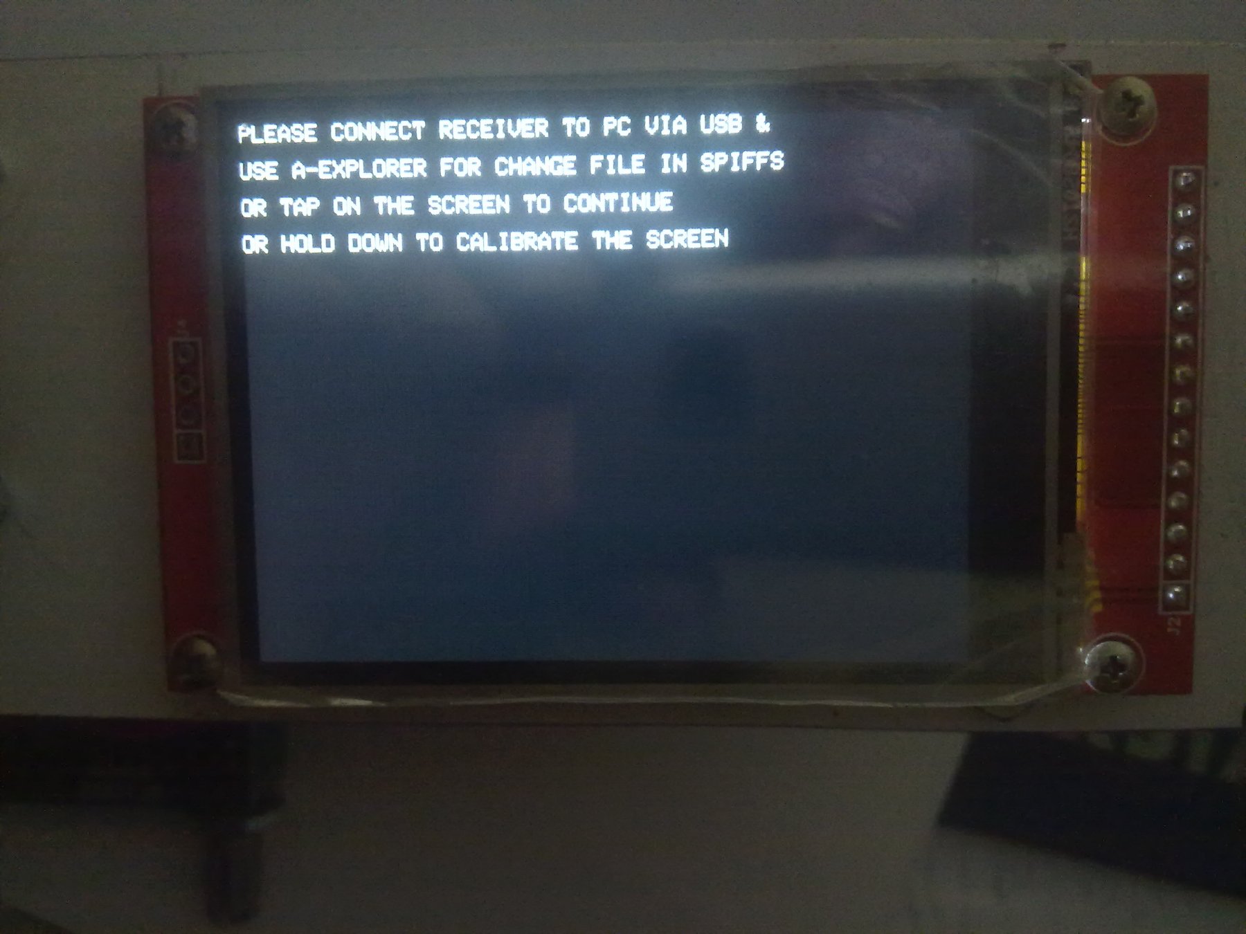

maiklab, Сделайте сброс до заводских настроек. На выключенном устройстве нажмите и удерживайте энкодер, включите устройство и продолжайте держать энкодер пока не появится надпись LOADED DEFAULTS, затем отпустите энкодер. Все настройки будут сброшены. Появится экран приветствия. Нажмите на экран. Далее будет калибровка экрана. Нажимайте на белый круг появляющийся по углам. Это и установит правильную калибровку. Если не получится, выложите видео с вашими действиями.
maiklab
Сообщения: 9
Зарегистрирован: 05 окт 2022, 18:25
Город: Chisinau
Имя: Mihail
Благодарил (а): 4 раза
Поблагодарили: 5 раз
DSP - радиоприёмник на SI4735
Сообщение maiklab » 29 апр 2024, 14:36
Binns здравствуйте. Сделал сброс до заводских настроек, и т.д., но не могу выйти на экран калибровки с белыми кругами появляющимися по углам. Экран приветствия есть, выбор моделей приёмников тоже есть. Дохожу до загрузки ключа и подключения к интернету, но всё коряво без калибровки экрана Посмотрите может у меня что то не догрузилось или не работает.
