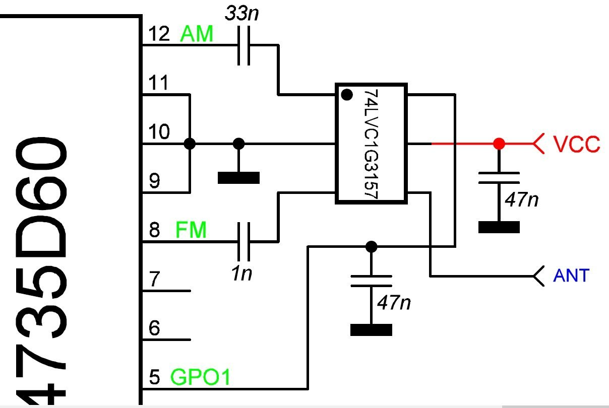

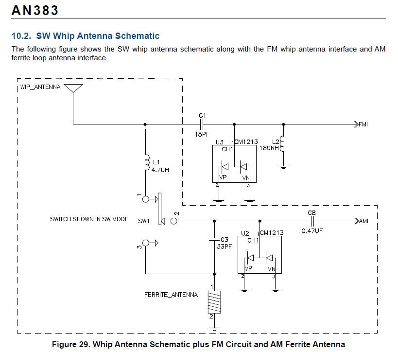

Уважаемый Binns в вашей прошивке GPO1 переключение AM FM , а на странице 63 не совсем корректно нарисована схема переключать вряд ли она что то может . Я даже как то и внимание не обратил .Пользуясь случаем прошу совета фм работает стабильно но если перейти на ам то работает секунд 10 ,потом приходиться заново включать диапазон после работает нормально , до этого все работало отлично . Возможно я включил что то не то.
dmitriy
- Сообщения: 411
- Благодарил (а): 34 раза
- Поблагодарили: 176 раз
Сообщение Binns » 14 авг 2023, 23:46
dmitriy, так в том то и вопрос какая схема применена у вас? Прошивка заточена под эту и она работает корректно в приемнике ATS25 max-Decoder
Сообщение dmitriy » 15 авг 2023, 00:06
Уважаемый Binns огромное Вам спасибо за вопрос про GPO1 ,не включил а в паял конденсатор на GPO1.А схема именно та что вы предоставили выше .Если честно сам бы не додумался если бы не Ваш вопрос .Еще раз СПАСИБО !

Сообщение maksland » 15 авг 2023, 05:48
Прошу прощения если ввел в заблуждение, но я использовал схему включения из даташита как рекомендовано.
Хотя ранее использовал с включение коммутатора по выше приведенной схеме, которая и работает с прошивкой Binns как нужно.
