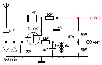

интересует схема УВЧ
ats25 сейчас тыщ 16 стоит но я успел детали все купить
хочу повторить с некоторыми улучшениями

Я ничего особенного не изобретал.Есть такой канал на ютубе Виктора Гончарова,вот водном видео он описал УВЧ.Эту схему я и взял за основу,только транзисторы заменил на китайские.Больше ничего не менял.Вот ссылка на это видео: https://www.youtube.com/watch?v=wHPiyjc ... TA&index=4. Усилитель внутри приемника подключен к входу антенны. Фильтры у меня отдельной конструкцией,чтобы использовать их с разными приемниками.
Мой приемник побольше размером,чем ats25,но думаю не хуже и обошелся где-то в 1500 рублей,правда детали давно куплены.Если не считать свою работу,печатку я не делал и месяц борьбы со скетчем.

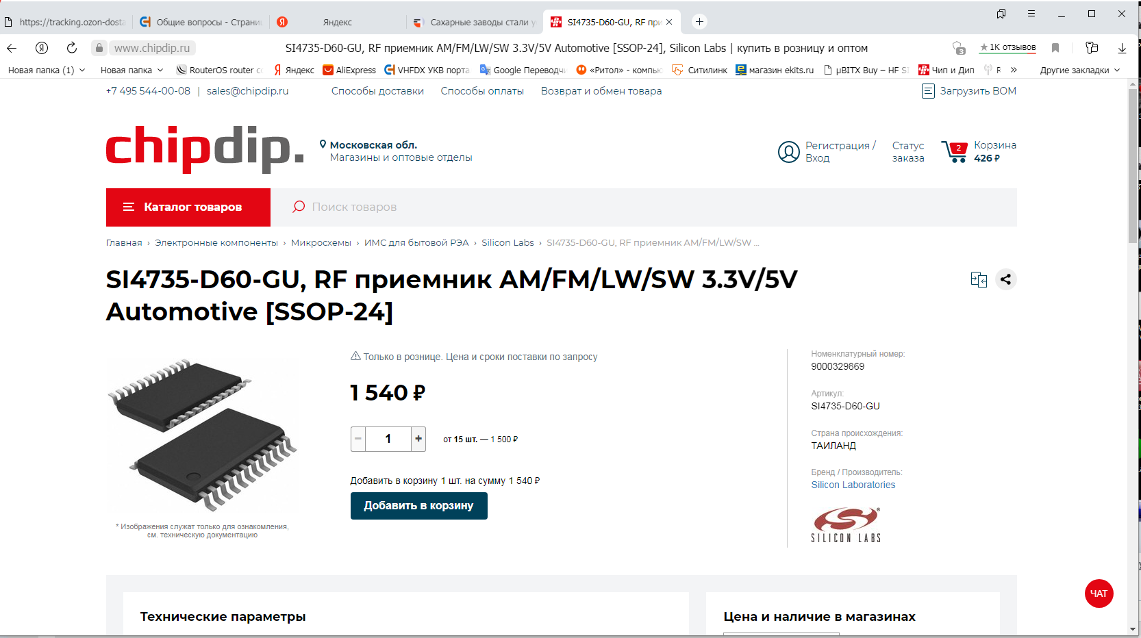

в чипе SI4735-D60-GU уже больше 10 тыщ

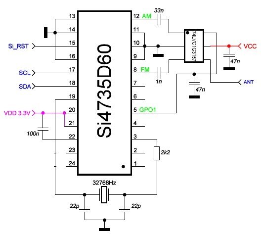

вот такой увч хочу использовать и коммутацию антенны (вместо механического переключателя)

"Чип и Дип" всегда отличался оригинальностью ценообразования,но сейчас он превзошел сам себя.Хорошо, что раньше запасся SI4735-D60.
Такая интересная вещь: я перепробовал с приемниками на SI4735 разные входные фильтры,преселекторы и пр.Все они работают какие лучше,какие хуже.Но в итоге лучше всего получалось для всех диапазонов ничего перед усилителем увч,только после антенны балун 9:1.Да еще у меня от антенны до приемника метров 8 коаксиального кабеля с колечками от помех в начале и конце.Вот такой парадокс.Может это только у меня местные условия такие,а в другом месте все будет по другому.Надо пробовать все варианты.Только на ДВ и СВ однозначно магнитная антенна,иначе ничего не принять кроме шума и помех.А на МА иногда удается что - то поймать.

антенна интересная но сильно с собой её не потаскаешь всё таки остановлюсь на телескопе с усилителем. Хотя в другом месте пишут что у SI достаточная чувствительность своих каскадов и усилитель внешний даже вреден
но разводить буду с усилителем и пока озадачен поиском двухотверстного сердечника или "бинокля"
"Чип и Дип" не совсем одумался ... тут сроки могут до месяца и цена может поменяться а вот чуть ниже у них за 9к всегда в наличии ... 3-5 дней и она у вас
