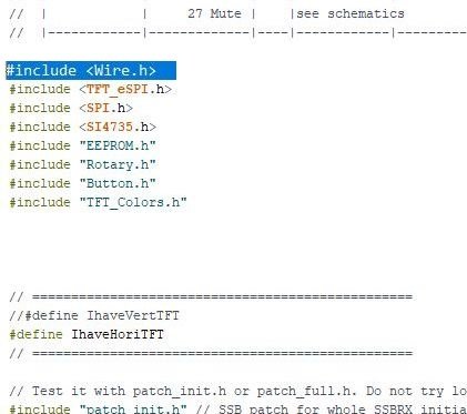

marsoidrus писал(а):
07 ноя 2021, 15:21
Через скетч - подключить библиотеку - добавить zip библиотеку.
Именно так.
si5351_wire как раз и нету.

А папка ( Si5351_wire ) на скрине у меня - это не то что надо ?

Вы ее устанавливали или скопировали?
Если установили то норм все. Пробуйте шить.

Сообщение marsoidrus » 07 ноя 2021, 21:28
Подключил библиотеку zip - и папка там появилась.
Или надо подключть а затем как-то установить библиотеку ?
Прошить пока не могу -жду новое радио думаю ещё недели две ждать. Первое радио продал.
А пока изучаю матчасть ... 8-)

Сообщение marsoidrus » 07 ноя 2021, 21:47
Дошло. Наверно вот так надо прописать.
( si5351wire.h )или полное имя прописать ?

Сообщение marsoidrus » 07 ноя 2021, 22:16
Похоже что-то не так делаю.

Сообщение Voevoda » 08 ноя 2021, 10:26
Пробуйте компилировать.

Сообщение marsoidrus » 08 ноя 2021, 12:33
Вот ошиибки. Уже писали раньше про эти ошибки.
C:\Users\marso\Documents\Arduino\libraries\Si5351_wire\si5351wire.cpp: In member function 'uint8_t Si5351wire::si5351wire_read(uint8_t)':
C:\Users\marso\Documents\Arduino\libraries\Si5351_wire\si5351wire.cpp:1356:35: warning: ISO C++ says that these are ambiguous, even though the worst conversion for the first is better than the worst conversion for the second:
Wire.requestFrom(i2c_bus_addr,1,1);
In file included from C:\Users\marso\Documents\Arduino\libraries\Si5351_wire\si5351wire.cpp:28:
C:\Users\marso\AppData\Local\Arduino15\packages\esp32\hardware\esp32\2.0.0\libraries\Wire\src/Wire.h:104:13: note: candidate 1: 'uint8_t TwoWire::requestFrom(int, int, int)'
uint8_t requestFrom(int address, int size, int sendStop);
C:\Users\marso\AppData\Local\Arduino15\packages\esp32\hardware\esp32\2.0.0\libraries\Wire\src/Wire.h:102:13: note: candidate 2: 'uint8_t TwoWire::requestFrom(uint8_t, uint8_t, uint8_t)'
uint8_t requestFrom(uint8_t address, uint8_t size, uint8_t sendStop);
Скетч использует 433869 байт (33%) памяти устройства. Всего доступно 1310720 байт.
Глобальные переменные используют 17680 байт (5%) динамической памяти, оставляя 310000 байт для локальных переменных. Максимум: 327680 байт.

Сообщение Voevoda » 08 ноя 2021, 14:18
marsoidrus, страницу 18 гляньте. :mrgreen:

Сообщение ShAlex13 » 08 ноя 2021, 15:05
08 ноя 2021, 12:33
Все у тебя скомпилировалось, можно прошивать
