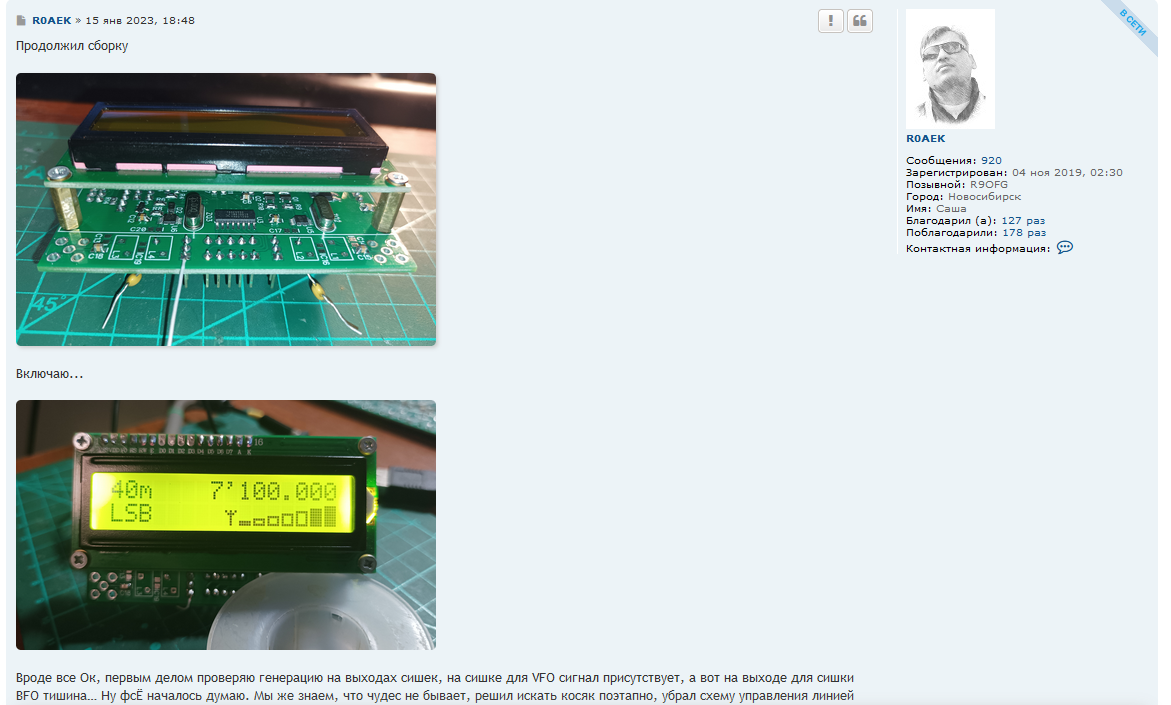

Сообщение R9OFG » 15 янв 2023, 14:48
Продолжил сборку
Включаю...
Вроде все Ок, первым делом проверяю генерацию на выходах сишек, на сишке для VFO сигнал присутствует, а вот на выходе для сишки BFO тишина… Ну фсЁ началось думаю. Мы же знаем, что чудес не бывает, решил искать косяк поэтапно, убрал схему управления линией SCL для сишки BFO, а именно D2, Q3 и R8, вместо D2 поставил перемычку. Включаю, появилась генерация на выходе CLK0 сишки BFO. Начинаю анализировать ситуацию:
Думаю дальше:
Дальше проверяю работу синтезатора:
Ниже небольшое видео работы синтезатора
Теперь надо синтезатор откалибровать, настроить, подключить к набору плат настольного трансивера и убедится, что все у нас работает как и планировалось.
73!
Включаю...
- проверяю D2 – целый;
- проверяю Q3 – целый;
Думаю дальше:
- вместо BS170 это Q1/2 (а именно они у меня на макете стоят), в виду отсутствия их в корпусе SOT-23 я поставил 2N7002;
- если бы какой либо из 2N7002 был мертвый, то преобразователь уровней шины i2c с +5v до +3,3v не работал бы, соответственно и генерации на обоих сишках бы не было, а проверить другие экземпляры нет возможности, в наличии у меня было только два 2n7002;
- поменял резисторы в преобразователе с 4,7 кОм до 10 кОм, не помогло;
- порылся у себя в загашнике и нашел BSS138 в корпусе SOT-23, поставил их… и ура все заработало.
- работа кнопок – все Ок;
- работа энкодера – все Ок;
- генерация нужных частот на обоих выходах VFO и BFO, при смене диапазона, перестройки частоты, смене моды – все Ок;
- управление по CAT с компьютера – все Ок!
73!
