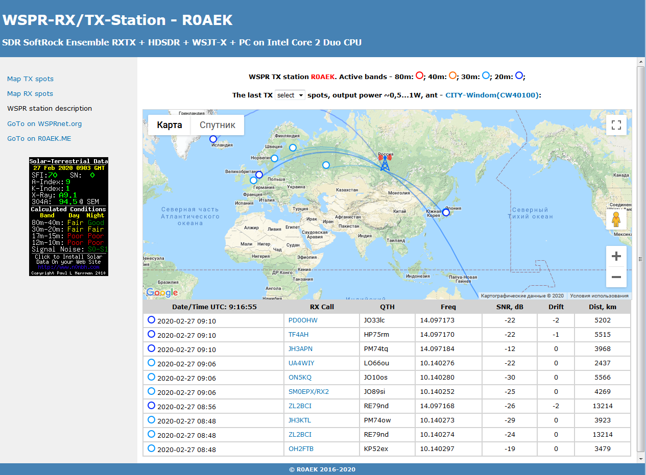

Сделал страничку своей WSPR станции, можно посмотреть кто принял станцию и кого приняла станция.
Для интересующихся:
1. JSON запрос в общую БД WSPRNet.org по конкретному репортеру (либо передающему) следующий
Код: Выделить всё
'http://wsprnet.org/olddb?mode=html&band=all&limit=10&findcall=&findreporter=r0aek&sort=date'
2. потом полученный JSON файлик парсим и заполняем табличку;
3. карта организована на движке GoogleMap.

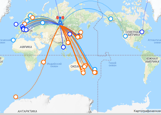

Поработала станция недельку, включал я ее не всегда, иногда охота и голосом покричать, антенна то на шеке одна.... пока одна!
Порадовали споты, Антарктика и Северная Америка, хотя, что удивительно - восточная часть Северной Америки то же отметилась, нонсенс.... мне когда то гуру PSK, когда вывел в эфир свой проект PSK автостанции, говорили, что цифра через северный полюс переломляется и на другой стороне шарика цифру принять мол не реально. Я так глубоко в науку не погружался, но если это и так, то видимо восточная Америка приняла по ближайшей тресе.
И эти споты всего на выходной мощности до 1 ватта! Люблю QRP!!!

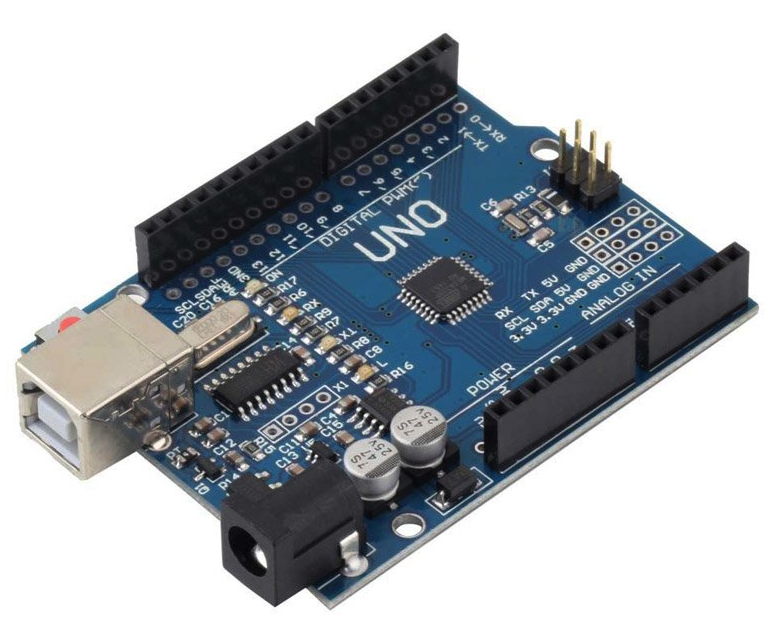

Первым делом выбрал готовую платформу (читай платку) для основы, а именно модуль Arduino UNO, вернее его китайский и дешевый клон
В этом модуле у нас есть все необходимое для начала, а именно:
1. МК Atmega 328p
2. Преобразователь UART>USB
3. Схема доп питания от источника +5v
Но, к сожалению закоренелых ардуинщиков мы не будем использовать среду программирования Arduino IDE. Для сей задачи мы немного модернизируем платку, а именно зальем в нее бутлоадер от компании Chip45, которая бесплатно предоставляет свой бутлоадер для МК Atmega.
Благодаря этому шагу мы избавимся от потребности заливать прошивку через программатор и в дополнении получим возможность конфигурировать (читай настраивать) наш маяк с компьютера, просто подключив платку маяка по USB.

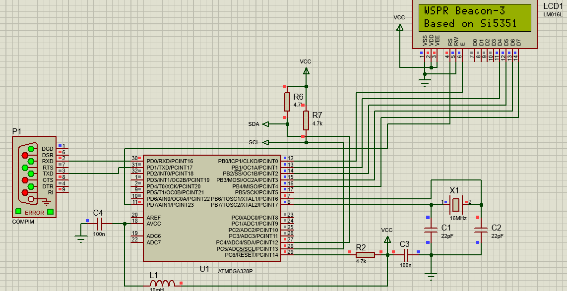

Готовой первоначальной схемы проекта пока нет, есть только вариант в среде симуляции Proteus
С симуляцией в протеусе есть свои грабли, пока проект для протеуса не выкладываю.
На данный момент реализовано следующее:

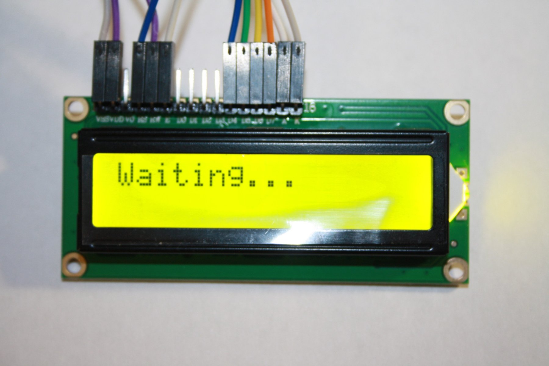

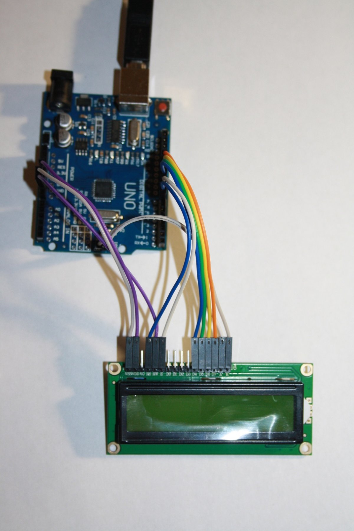

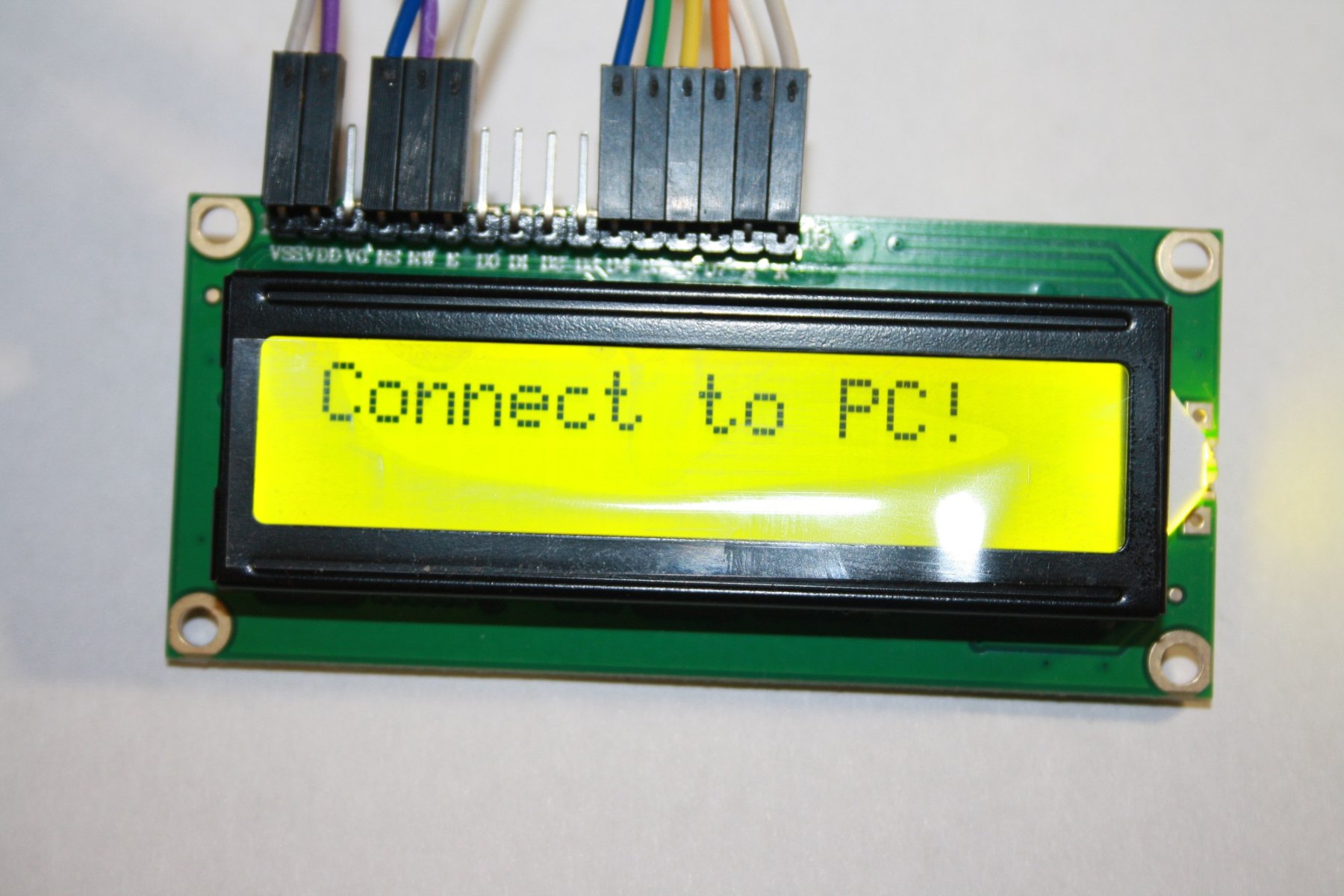

1. К платке прикручен LCD1602 дисплей по 4-ех битной шине, выбран он потому, что дешевый и нужен чисто для отображения информации (но не как обязательная опция), что там делает маяк в настоящий период времени. Возможно в дальнейшем, для освобождения ног МК, реализуем подключение дисплейчика по шине I2C.
2. Задействован USART модуль МК для общения с ПК.

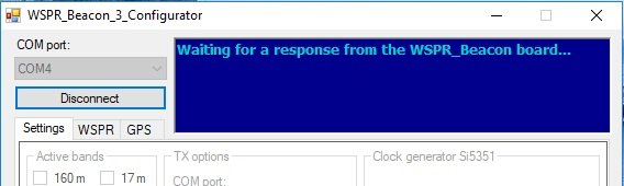

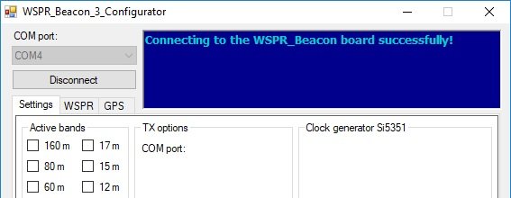

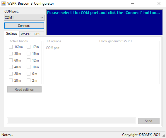

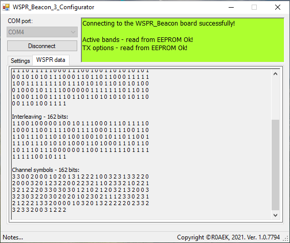

Тут смысл такой, платка маяка подключается по USB, тем самым в Windows системе появляется виртуальный COM порт и через данный COM порт наше приложение общается с платкой маяка. Постарался избавится от необходимости постоянно руками в конфигураторе обновлять информацию о доступных в системе COM портах. Програмка конфигуратора все эти изменения теперь отслеживает автоматом, по возникновению соответствующего события в системе.
После выбора порта для подключения и кликнув по кнопке "Connect" приложение конфигуратора ждет ответа по USART от платки маяка.

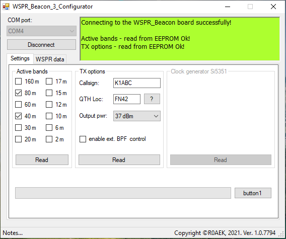

После того, как МК на платке получил соответствующий запрос, он отправляет ответ, что мол готов к работе, и когда платка и конфигуратор договорились, то нам отображается соответствующая информация
Код для МК пишется в AtmelStudio 6.2, а конфигуратор в среде Visual Studio Express 2017 на языке C# (си шарп) Windows Form. Ранее я писал свои Windows программки только на Delphi, а си шарп только изучаю в свободное от работы время :mrgreen:
Обе эти среды для программирования бесплатные!

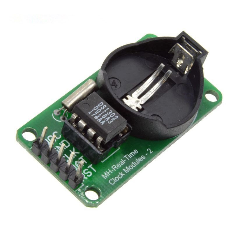

Сообщение R9OFG » 10 апр 2021, 14:10

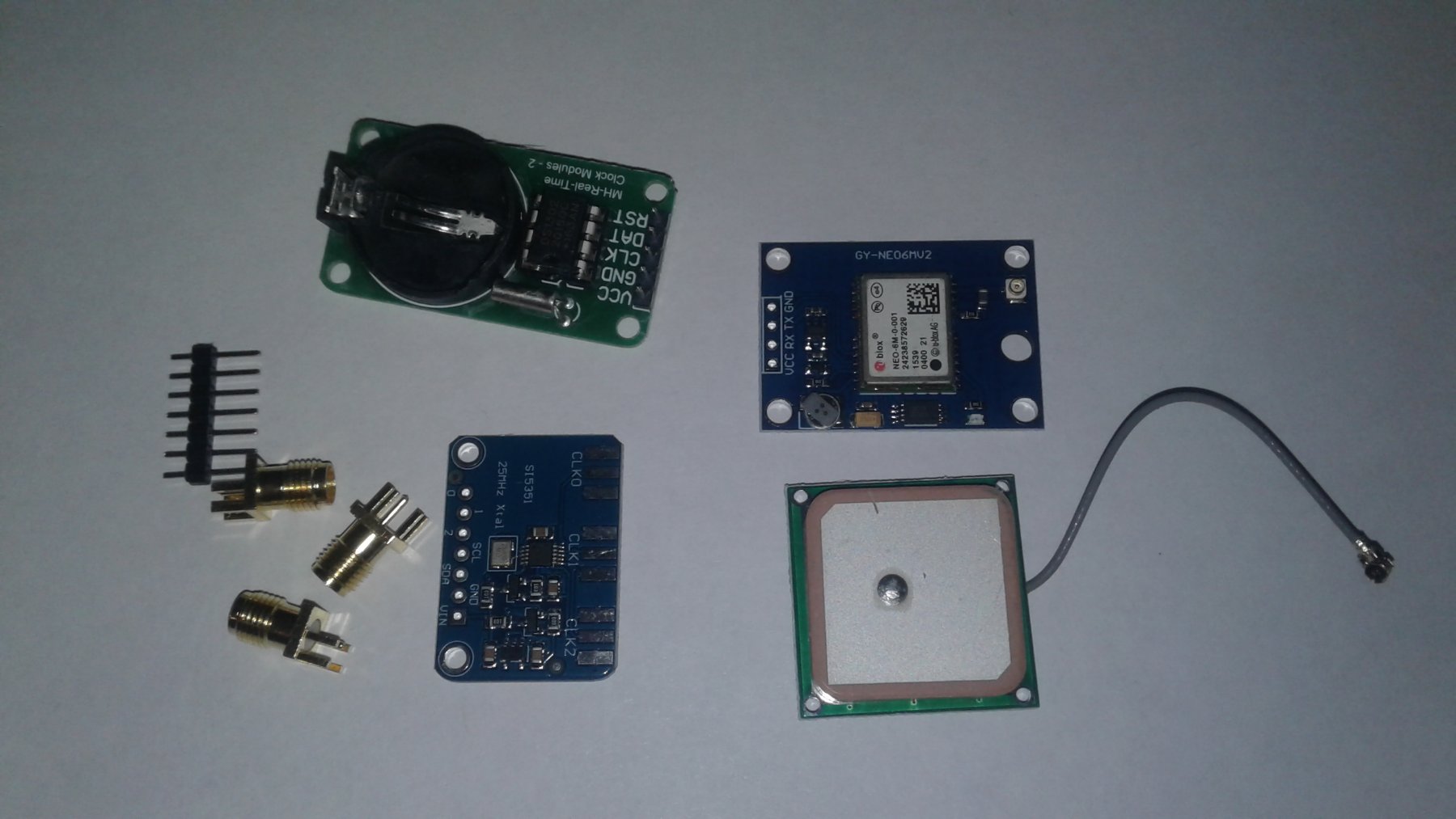

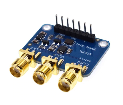

Процесс идет, заказал тут три штуковины
(7.54 КБ) 0 скачиваний
Беда какая то, админы, почему третья фотка не отображается, а как ссылка?

Сообщение R9OFG » 10 апр 2021, 17:36
Смысл предыдущего поста, ПО почти готово, сейчас работаю над кодированием WSPR, проверок всяких нет, так как пока результат нужен, первый вариант маяка от РТС работать будет, потом добавим gps, разный....

На удивление быстро, чуть более двух недель, приехали запчасти с алика
продолжим...

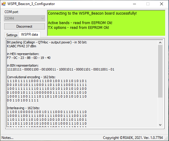

Понемногу осваивается язык C# Windows Form, реализовал запись/чтение настроек в EEPROM МК
пришлось повозиться с переносом кода кодирования WSPR сообщения с Delphi на C#, добавил проверку ввода позывного и локатора, т.к. есть требования: позывной не более 6-ти знаков (цифра в позывном 2-ой или 3-ий знак) и локатор 4-е знака. Задачей кодирования МК нагружать не будем, WSPR последовательность будет читаться из EEPROM. WSPR последовательность кодированного сообщения состоит из 162 символов от 0 до 3 (см. блок Channel symbols - 162 bits на третьей картинке) благодаря этой последовательности программно будем перестраивать сишку для частотной манипуляции 4-FSK.
