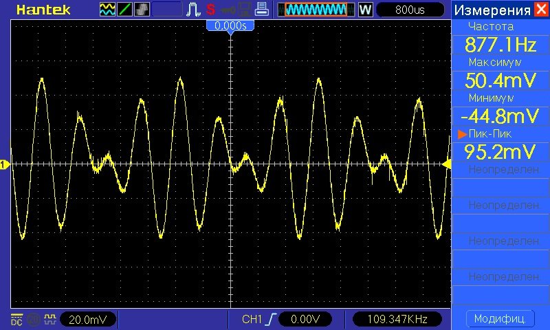

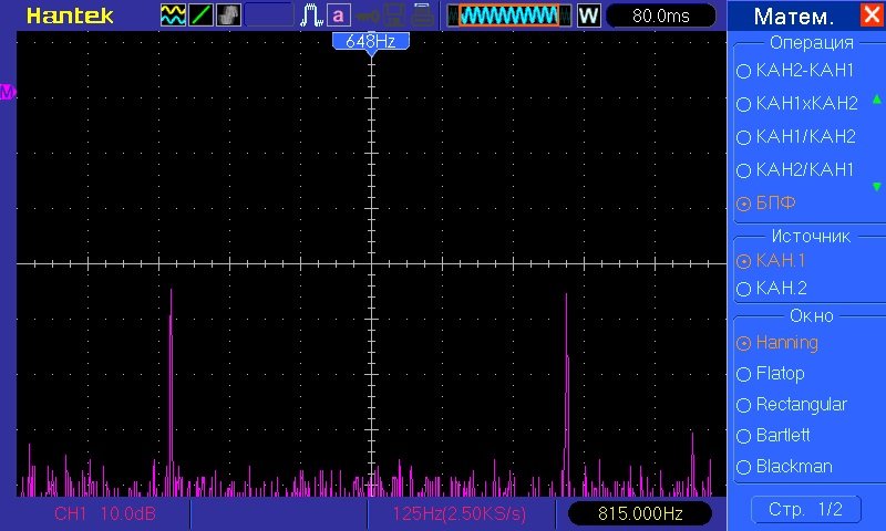

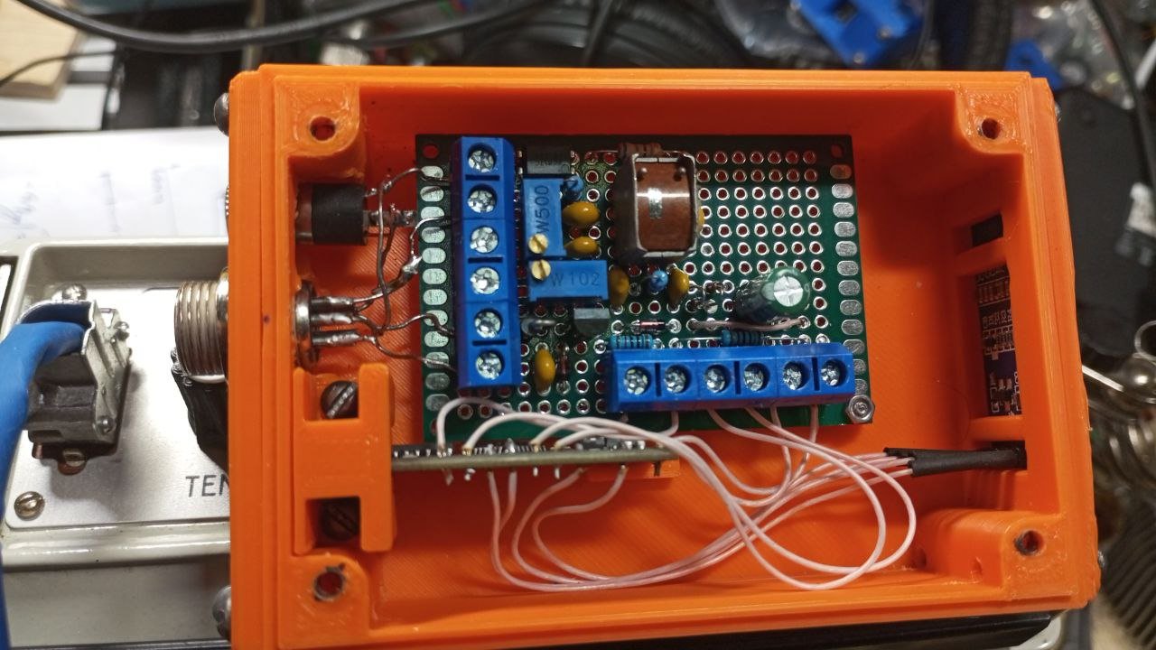

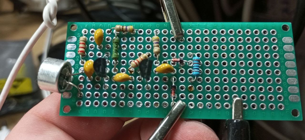

Начнём с микрофонного усилителя. Ардуиновский микрофонный модуль я где-то потерял, поэтому делаем монтажку:
Тут всё по-старообрядчески
Усиления всё же маловато, но если буззер (с наклеенной бумажкой - уже ночь, все спят) прижать к микрофону, то что-то получается:
https://dzen.ru/video/watch/66fe119fb022c206296e81c3
Видео на дзене сами не открываются. Надо скопировать и вставить ссылку...

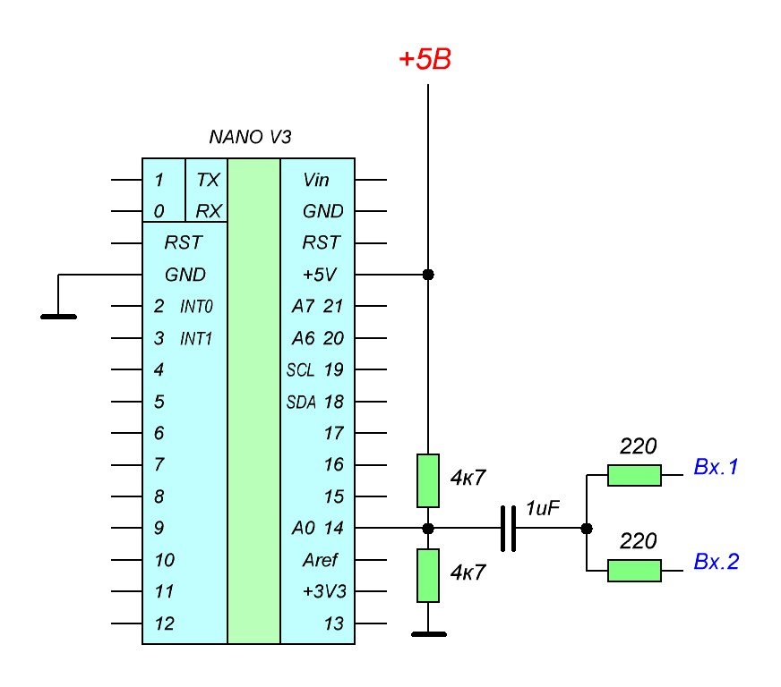

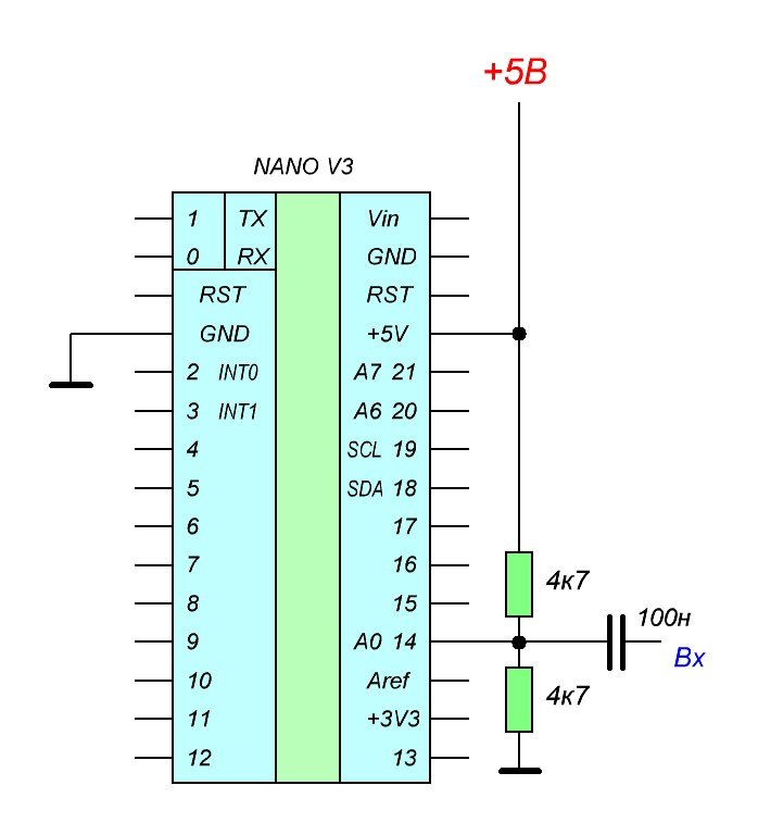

Простой цифровой фильтр на Ардуине Нано (АТмега 328р 16 МГц)
Делаем смещение в полпитания на аналоговый пин и подаём на него аналоговый сигнал:
Этот скетч определяет уровень сигнала заданной частоты в спектре.
Результат выдаётся текстом в последовательный порт.

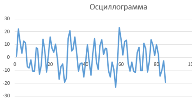

- Сообщения: 1054
CW маяк. пейджер
Сообщение ru0aog » 06 окт 2024, 09:35
А если модифицировать скетч для обработки трёх тонов?
Делаем.
Для стабильности показаний выбираем частоты тонов, кратные частоте сэмплирования (8928 Гц):
- 1-ый тон 992 Гц,
- 2-ой тон 744 Гц,
- 3-ий тон 288 Гц.
- decoder17.rar
- (2.79 КБ) 498 скачиваний
В схему добавляем простейший узел смешения сигналов. .
На входы ничего пока не подаём.

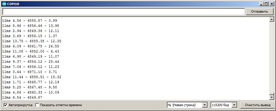

Смотрим, что на выходе

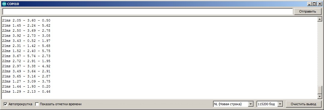

Первое число - время преобразования и вычисления,
второе, третье и четвёртое - амплитуды 1, 2 и 3 тонов (чёрточки - не минусы, а разделители) - значения близки к нулю.

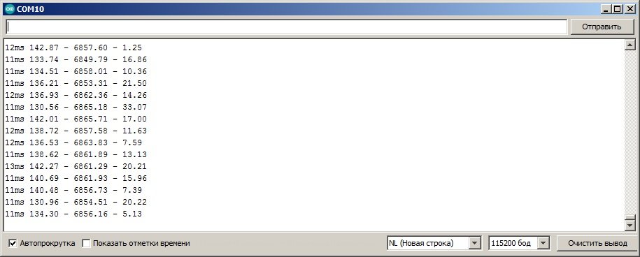

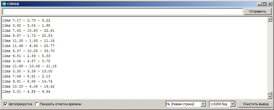

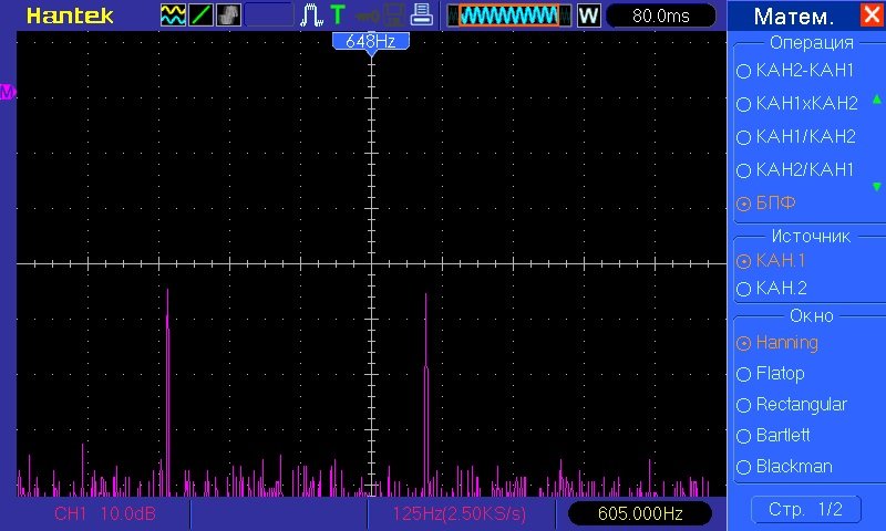

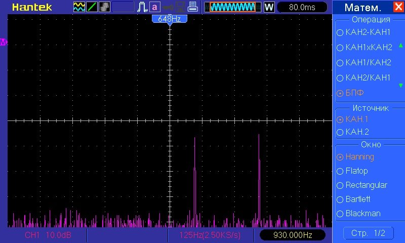

тоны 1 и 3 (992 и 288 Гц): получаем: .
тоны 1 и 2 (992 и 744 Гц): получаем: .
тоны 2 и 3 (744 и 288 Гц): получаем: .
Вывод:
- амплитуда частоты 288 Гц получилась на 30...50 % ниже, чем 992 и 744 Гц.

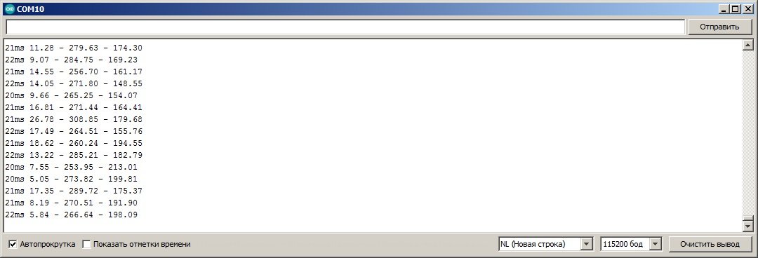

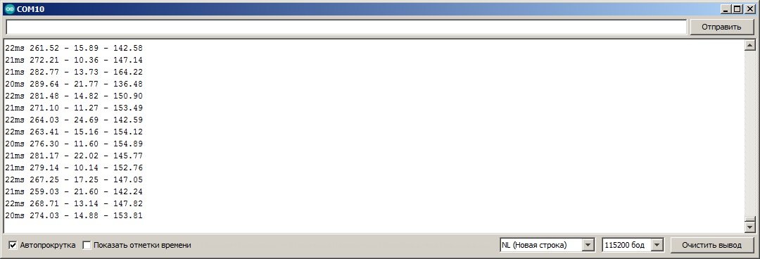

Без сигнала: .
один тон 992 Гц = 50 мВ: .
один тон 744 Гц = 2,5 В: .
два тона 992 Гц = 50 мВ + 744 Гц = 2,5 В: .
Вывод:
- Уровни тонов 992 и 744 почти не влияют друг на друга.
