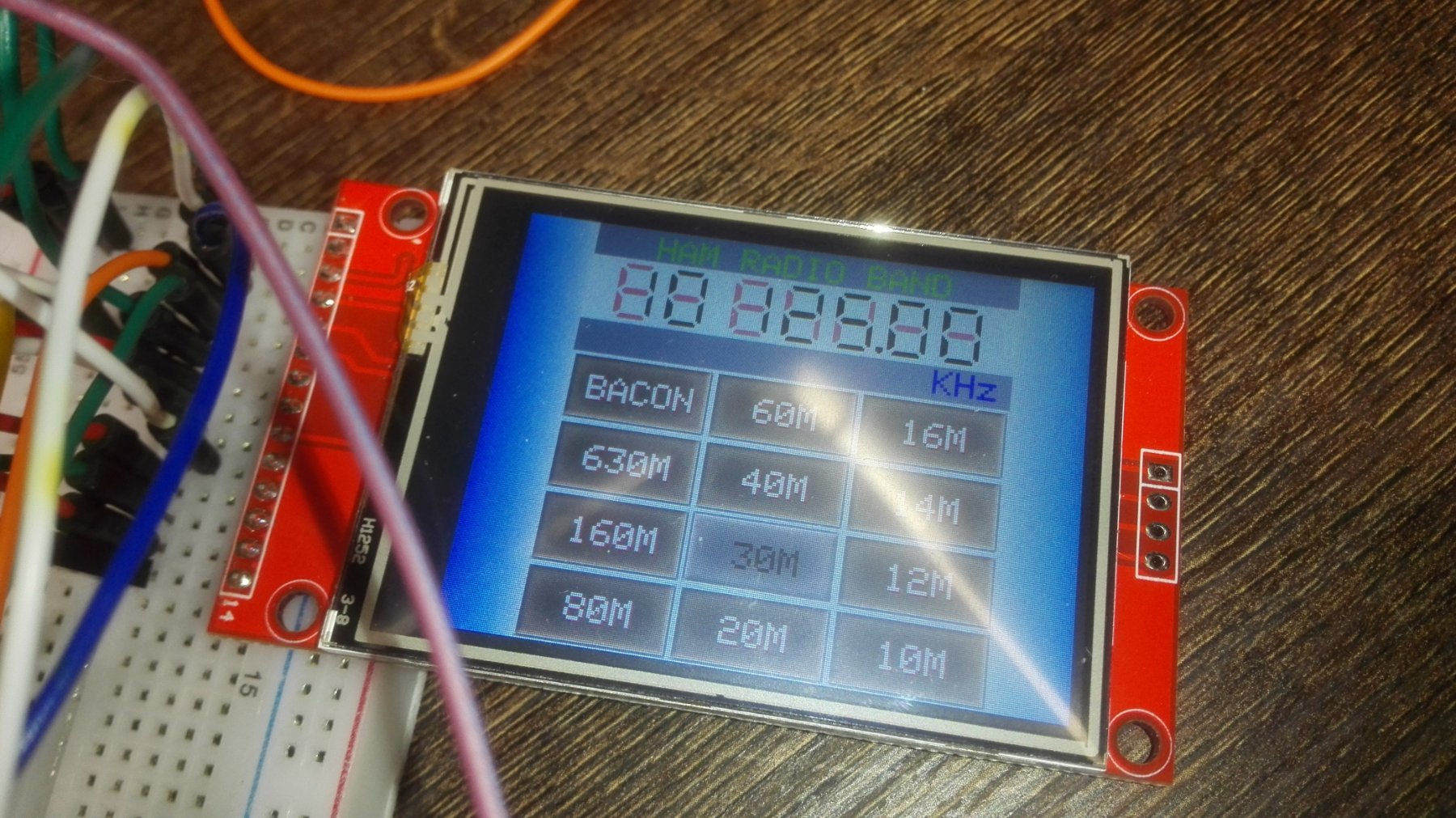

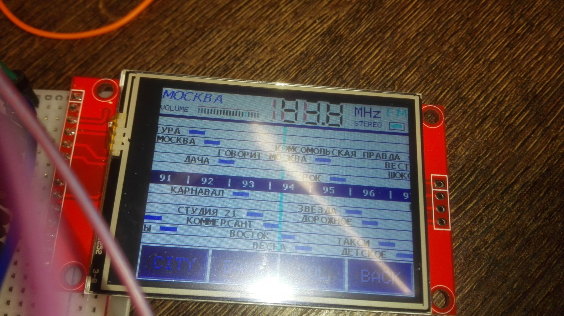

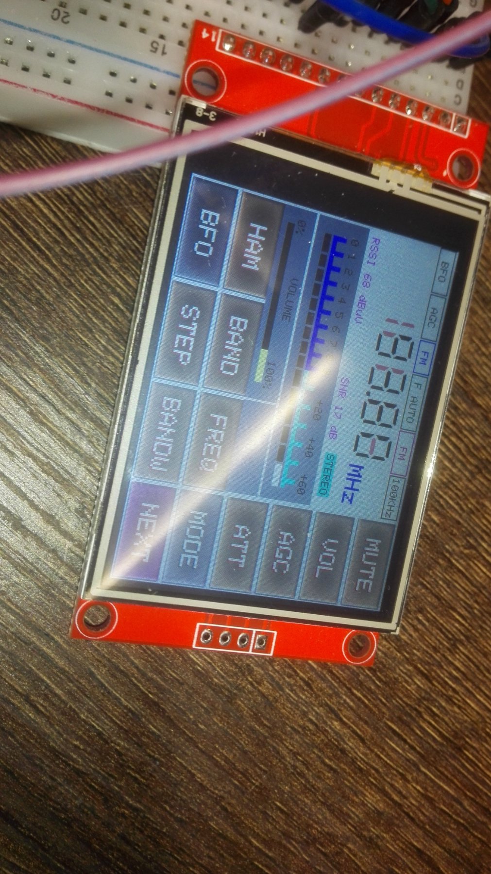

Экран 2.4 240х320. Прошивка 4.0
Поменял драйвер на ST7789_DRIVER + в скетче повернул на 270градусов. Без поворота тач. не там работал.
Все работает. Цвета отвратительно не те. Буду дальше разбираться. Так же жду конца китайского НГ. И будем пробывать на 4 дюйма. По мне так 2.4 2.8 маленькие экраны.
