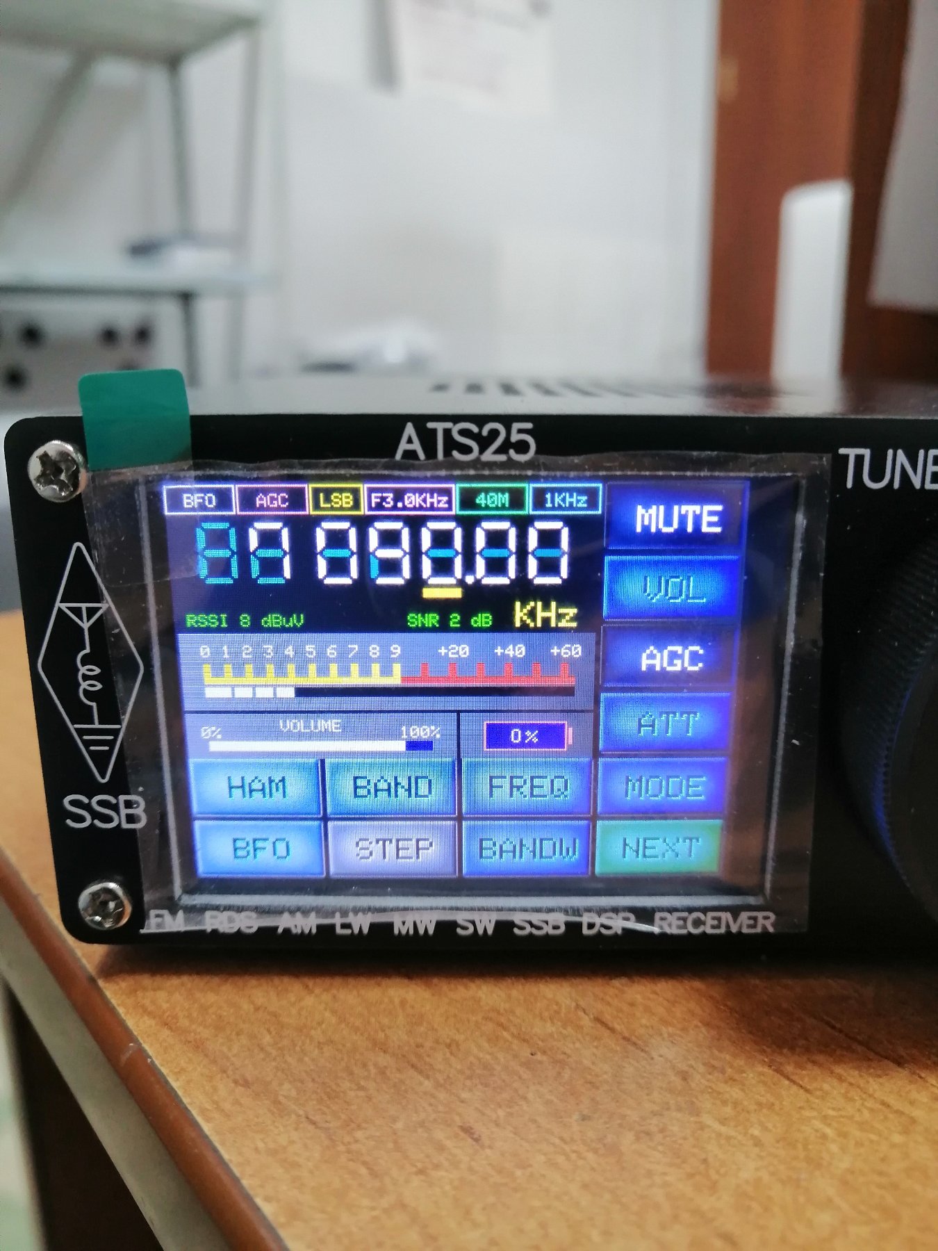

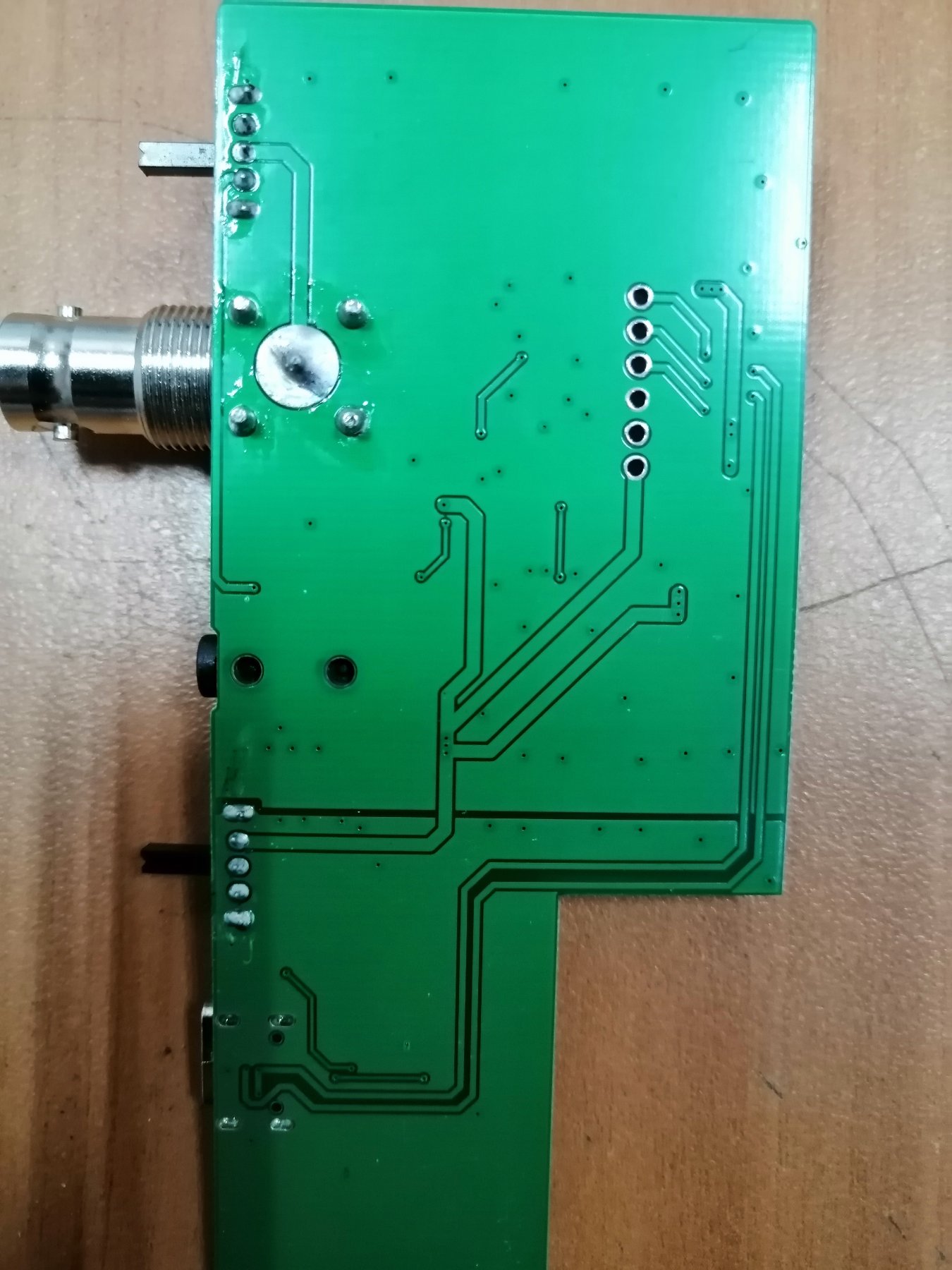

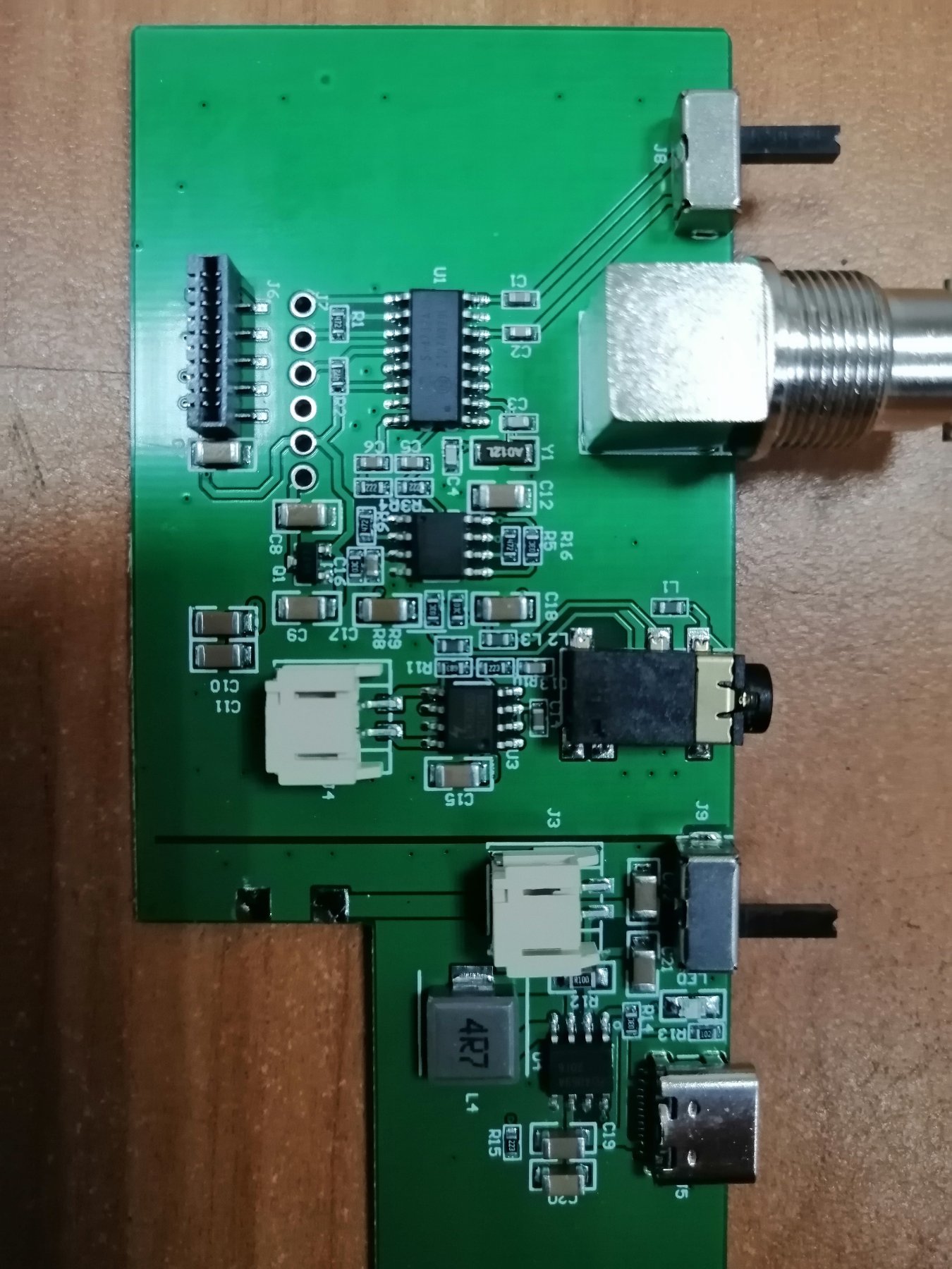

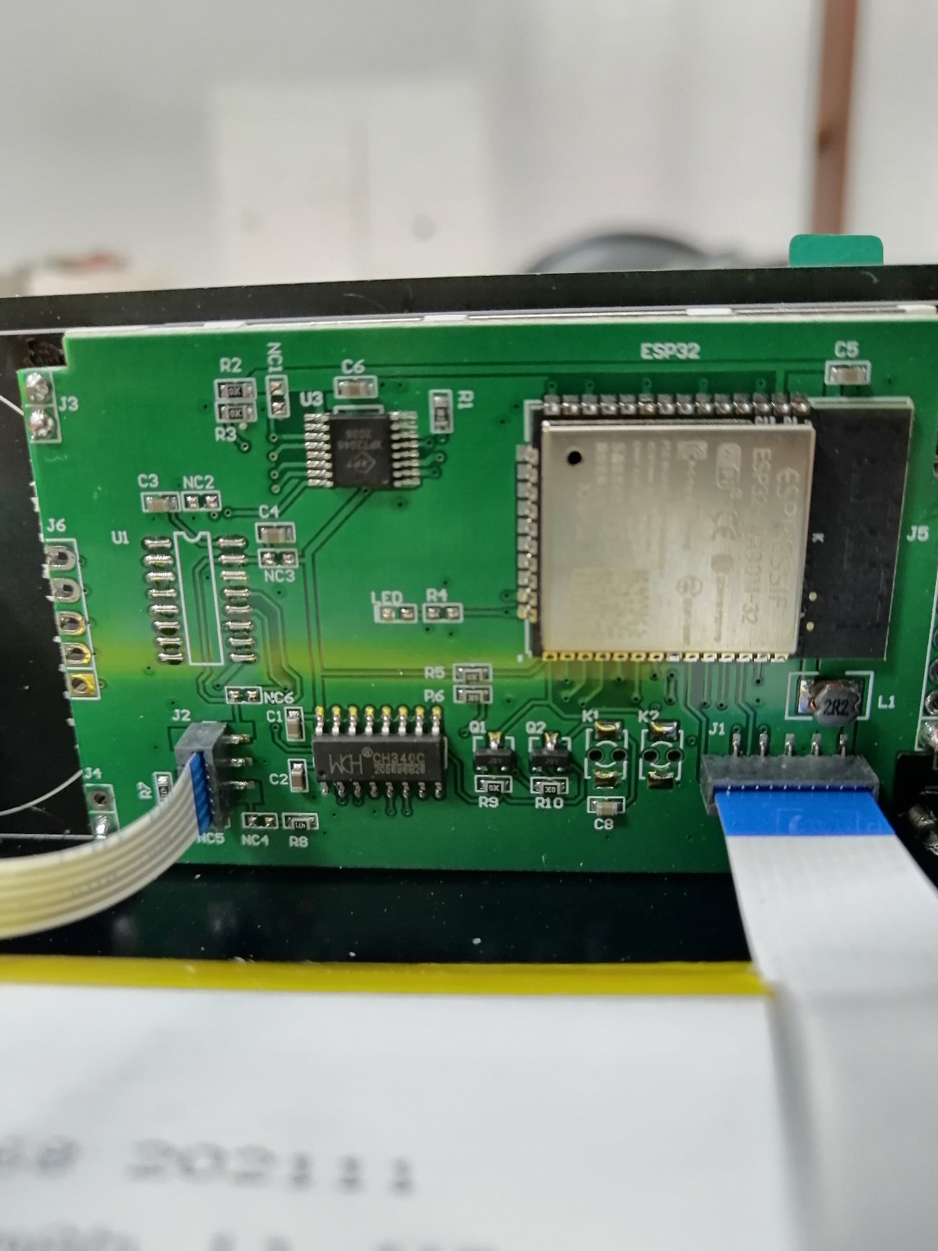

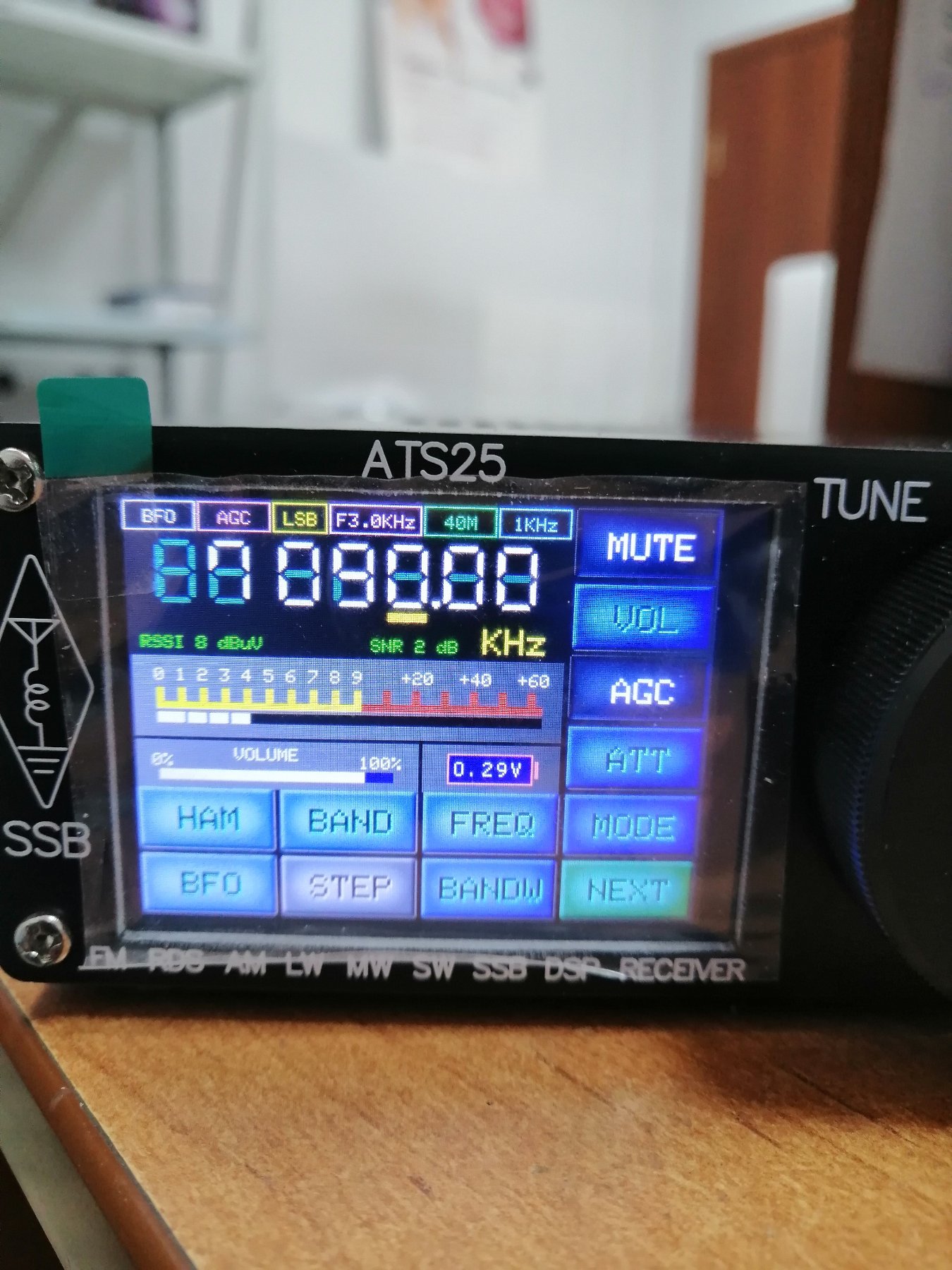

Сообщение GenaRostov » 29 мар 2022, 15:39
Прошился прошивкой уважаемого Binns.Прошивка замечательная.Есть один вопрос,у меня почему то неправильно отображаются данные батареи(пин установлен правильный,35.В приемнике включил индикацию батареи).Причем заметил что хоть и значения напряжения неправильные,но по мере разряда они уменьшаются.Сделал фото экрана и на всякий случай платы.В чем может быть проблема? :(
Сообщения: 420
Благодарил (а): 35 раз
Поблагодарили: 182 раза
Сообщение Binns » 29 мар 2022, 20:11
К сожалению не нашел на Ваших платах делителя напряжения. В Вашем случае, придется паять схему дополнительно, что бы отображался заряд батареи
