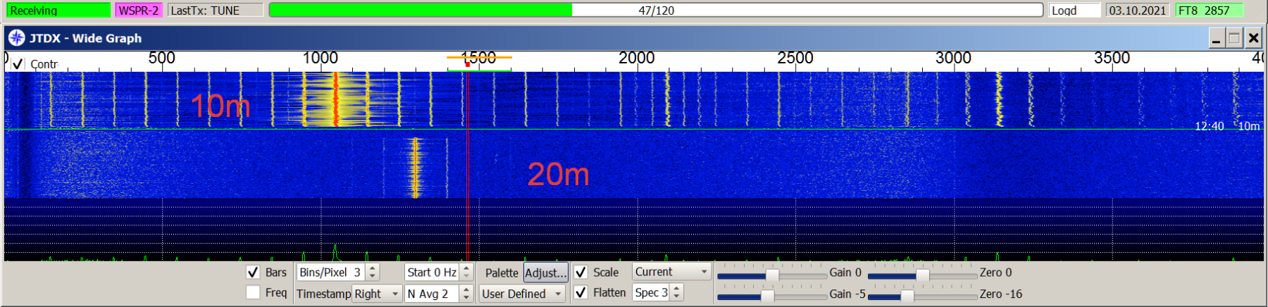

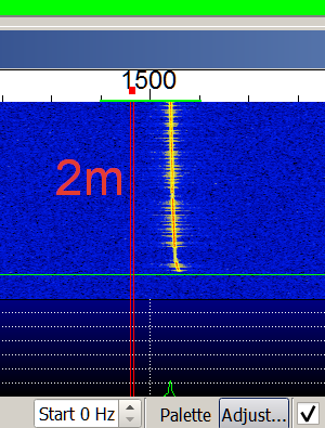

на 144 убежала частота вниз на 144486.40+1600
жду цикл чтобы посмотреть как на 144 декодируется....

итого: запись работает, маяк передает, реад не работает- ругается на неверную строку....

нва 2йке без декода.... нет стабильности, частота плывет....

пока не пойму логику когда встает на передачу... чтобы откалибровать.
скажем 13:12:00 я слышу сигнал.
делаю коннект - сигнал пропадает на экране "connect to PC"
жду начала следующего цикла - 13:14:00 (13:16:00) - ничего... на передачу не встала...
как тогда калибровать?
до двойки еще не добрался сам (нет у меня приемника с SSB), после первого включения сишки выбег частоты будет несколько минут как минимум, кварц то обычный на сишкином модуле, тут надо на двойке на час/пару часов оставить.
в режиме подключения к конфигуратору встает на 20м без частоты смещения, т.е. 14 095,600, кнопками со стрелками в конфигураторе откалибровать до такого же показания на выходе сишки. Этой калибровки достаточно, чтобы попасть в границы всех диапазонов. Была идея сделать диапазонную калибровку, но пока не вижу смысла.

Сообщение MiB » 03 окт 2021, 16:35
ага понял, несущая была ниже -поэтому не слышал...
по идее надо давать: 14095.6 + TXFreq offset и уже ее подводить к TXfreq на водопаде... IMHO процедуру калибровки не знаю.
