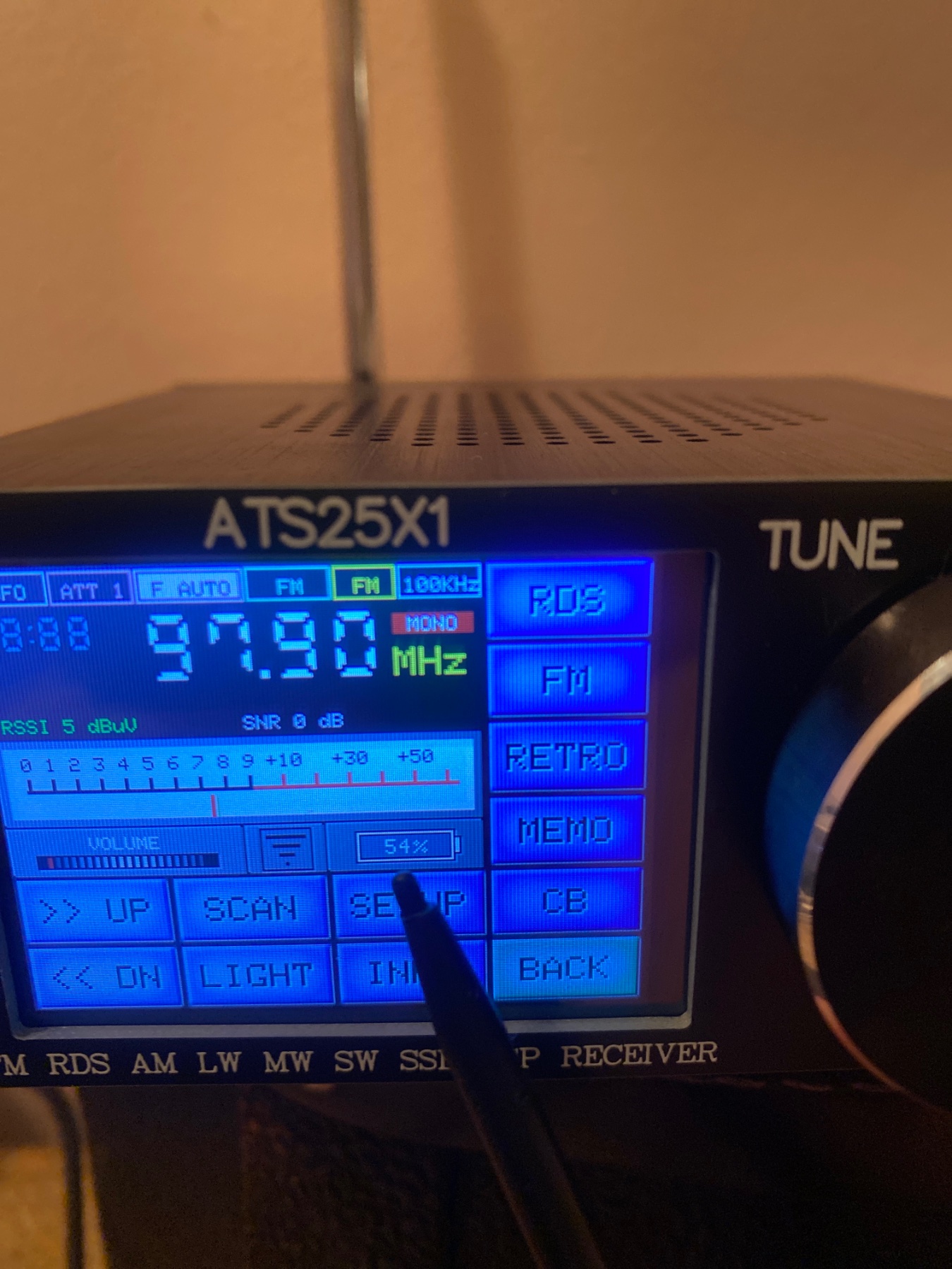

Товарищи разработчики а можно сделать чтоб индикация АКБ фон синий уменьшался вместе с процентами и оставался белый фон где разряжено фото приложил

10 янв 2023, 20:40
Попробуем )
попробуем )

Pavlikmail писал(а):
10 янв 2023, 15:24
и еще вопрос кто то менял акб на 18650 можно же просто впаять и все будет же контроль разяд азряд?
Тогда лучше всего сделать по общемировой практике и стандарту: До 50% - зеленый. 50-30% - желтый. Менее 20% (или 15, или 10) - красный.
Тогда не придётся разглядывать циферки, достаточно цвет видеть.
Spoiler
Вообще говоря, есть два варианта сделать информативный указатель уровня заряда.
1. Просто убывающая белая полоса внутри контура батарейки. Например, по 20%. Как в смартфонах, например. Правда встает вопрос инверсии цифр на границе индикатора.
2. Можно просто менять цвет всего пространства внутри контура батарейки. Я как-то такое делал. Им цифры были очень мелки. Я просто сделал смену цвета всего поля.
- 100-80% - темно зеленый.
- 80-60 - желто-зеленый
- 60-40 - желтый
- 30-20 оранжевый
= 20-0 - красный.
Всем понравилось.
Это я не для разрабов. Просто вспомнилось и как вариант. Мне тогда показалось, что просто менять весь фон сохраняя белые цифры проще, чем рисовать сегменты и менять цвет цифр.

exRU4PM, цвет там итак меняется, но немного по другой схеме. А так да, можно взять за основу и сделать так
