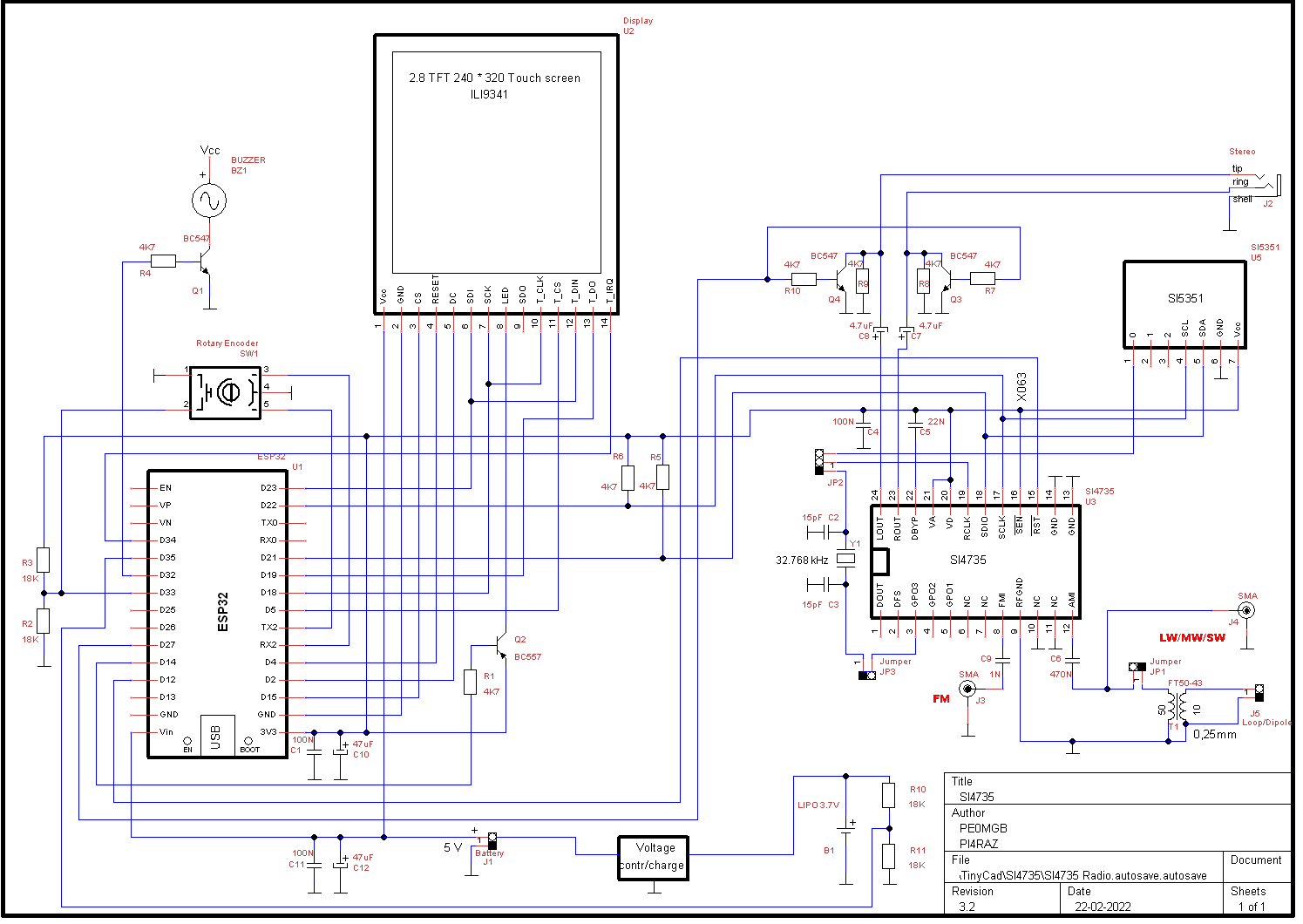

Уважаемый Binns как правильно подключать si5351 ,через конденсатор или нет .
Сообщения: 420
Благодарил (а): 35 раз
Поблагодарили: 182 раза
Сообщение Binns » 26 дек 2022, 16:15
dmitriy писал(а):
26 дек 2022, 14:07
согласно схеме:
