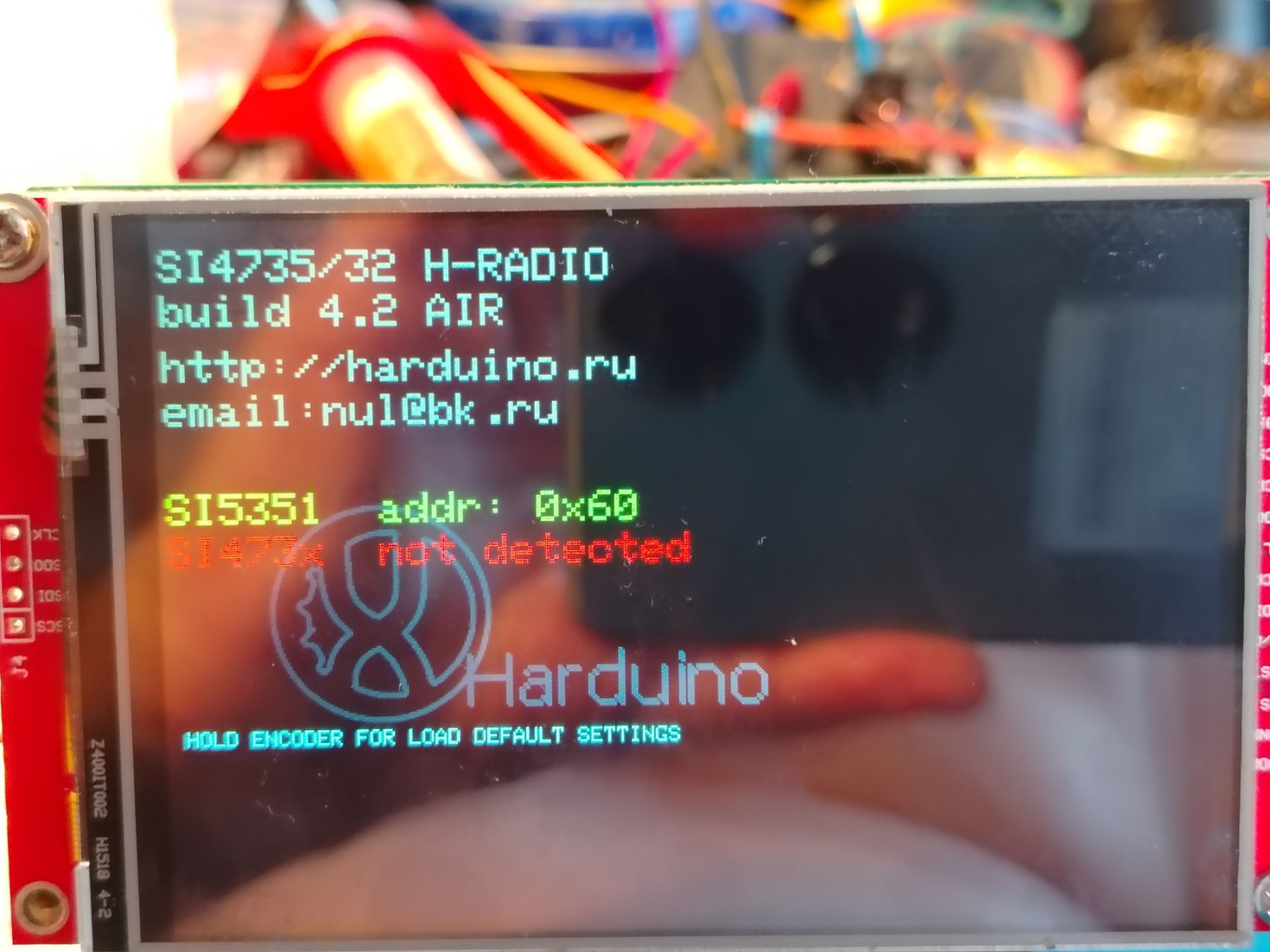

Коллеги, прошу совета. Собрал приемник, но по включению вылезает такая бяка. Изначально показывает, что si4732 и Si5351 обнаружены, но когда должен произойти переход в рабочий режим, выходит ошибка, что si4732 не обнаружена.
- Сообщения: 327
- Позывной: R1CBT
- Город: Каменногорск
- Благодарил (а): 61 раз
- Поблагодарили: 51 раз
Сообщение Vlad1953 » 01 апр 2025, 10:58
В начале после сборки приемник работал, но потом стали вылезать такие ошибки, и чем дальше, тем больше. Сейчас вообще не хочет переходить в рабочий режим. И главное, это случилось после обновления на последнюю версию прошивки.

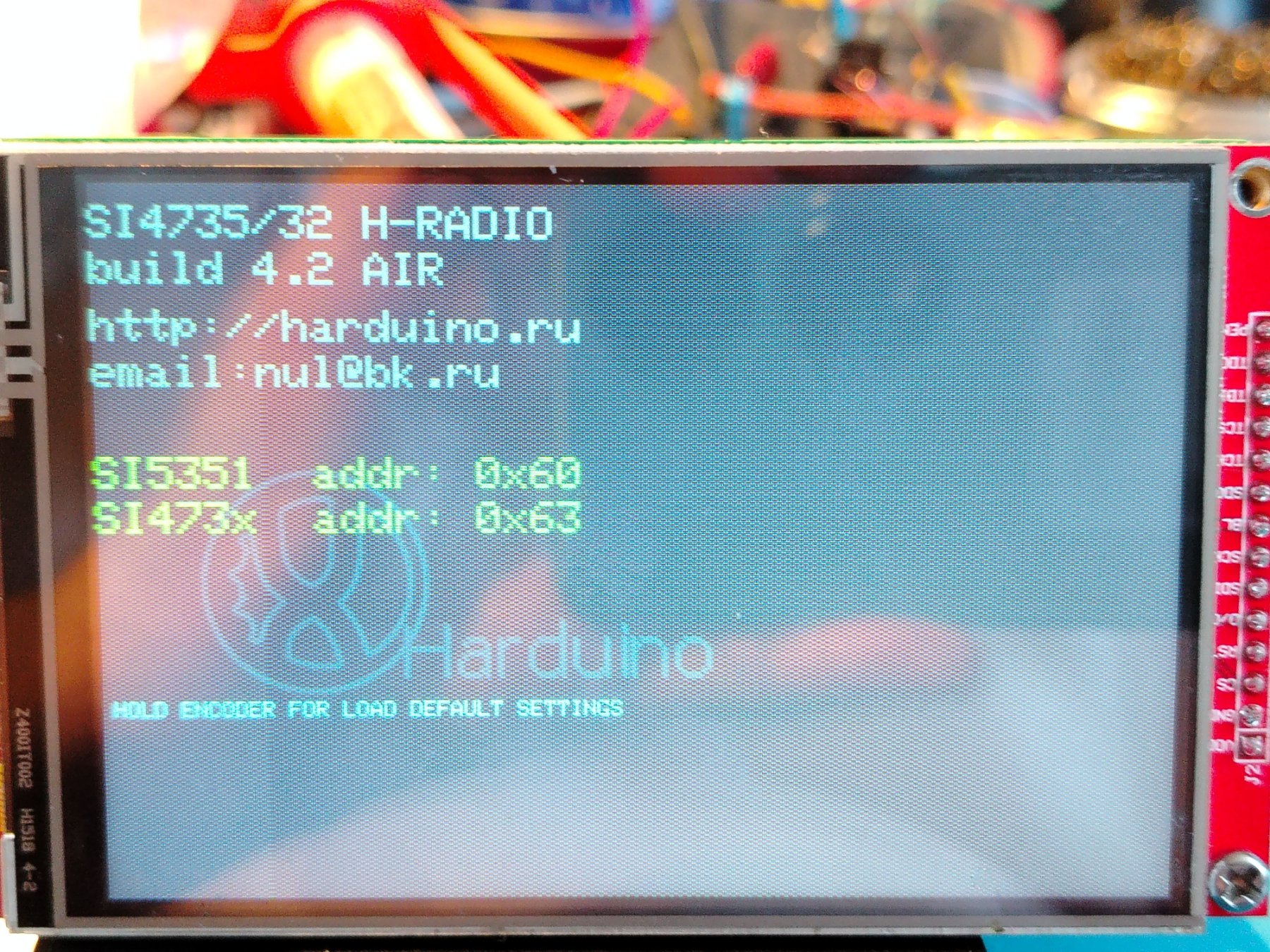

Спасибо за совет. Но посоветовали проверить напряжение на 18650 и как оказалось, маловато было для запуска si4732. Подобрал аккумулятор на 4,1 вольта и все заработало. То есть питание очень критично для приемника. Думаю поставить два 18650 последовательно и через стабилизатор LM1117 за питать приемник, выставив 4,1 - 4,5 вольта. XC6206p332MRX1 по даташиту держит до 7 вольт.

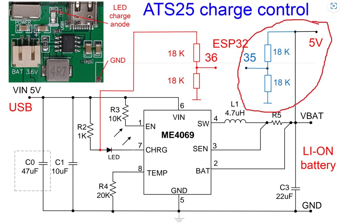

Не будет работать индикатор напряжения аккумулятора.
Мало того, в делитель, который подключен к акк., подключать в таком виде нельзя!

Ну почему же. Можно отключить эту часть схемы, сам приёмник работать будет.
Как вариант, подключить на делитель одну банку. Если аккумуляторы из одной партии и отбалансированы, то в процентах будет показывать скорее всего правильно.
А так на делитель больше 6,6 в подавать нельзя: Ещё вариант. Попробовать вместо XC6206p332MRX1 поставить XC6206P302MR.
Но вообще странно, что ниже 4.1в схема не работает.
