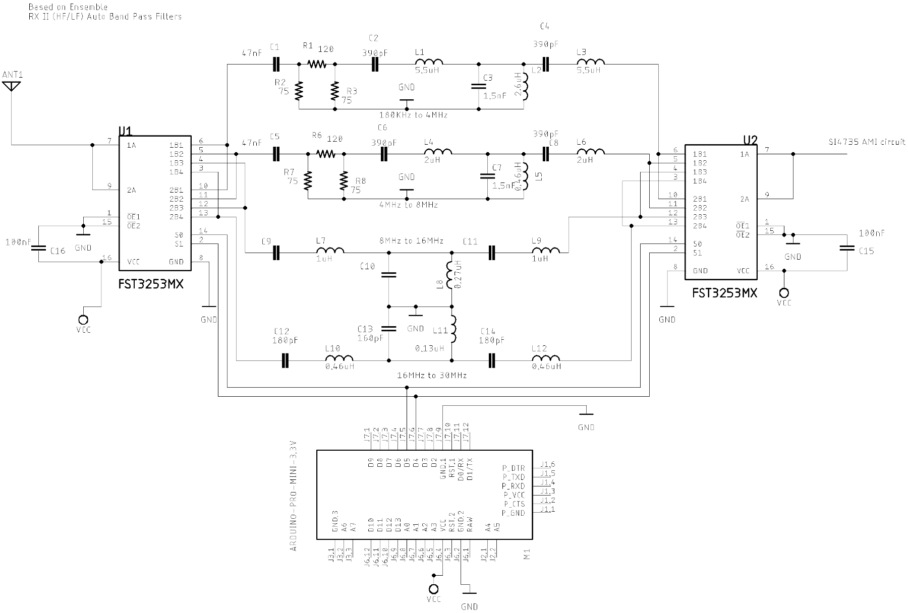

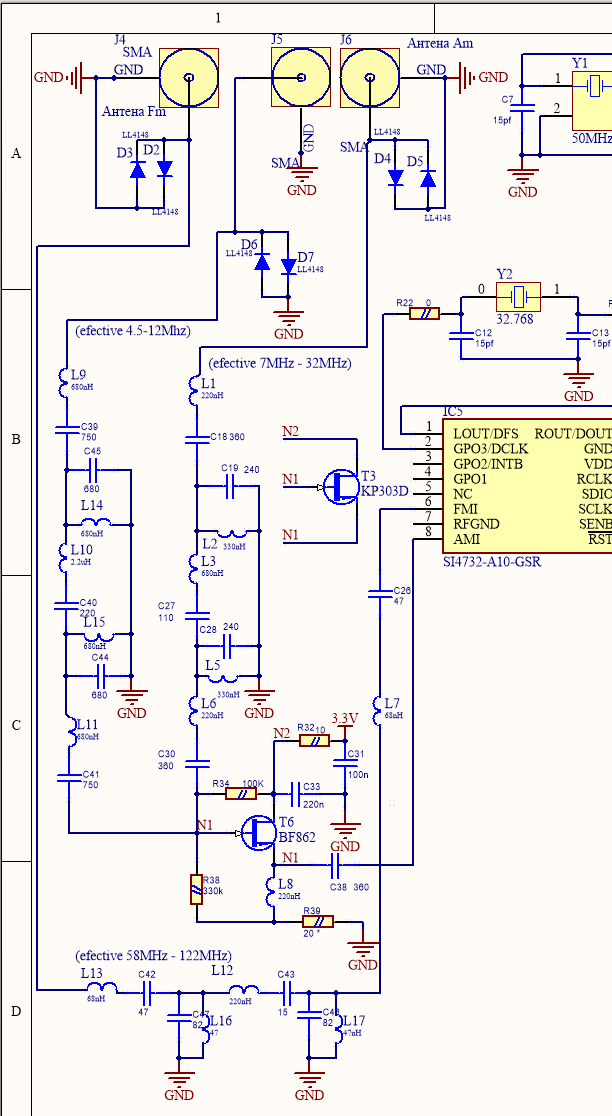

схема в процессе прорисовки, было мнение чтобы сделать один вход только с усилителем, или добавить еще один фильтр на диапазон 4.5-12Mhz

radioandrei74, если делаете схему под свои хотелки, то почему бы и нет.
Тут главное, чтобы печатная плата в сеть не попала, вместе со схемой, а то предприимчивые ребята из поднебесной быстро состряпают какой-нибудь кастрATS-200, а пользователи которые его купят, будут ломать голову, как заставить его принимать СВ
Посмотрите на приёмник ATS-25 PRO MAX, вроде нафарширован всякими декодерами, а защиты от статики нет. Антенный вход управляется программно, так ему зачем-то добавили ручной переключатель.
Вы кстати не ответили на вопрос о прошивке.
В библиотеке у RICARDO есть управление фильтрами. Всего-то нужно 2 свободных пина.
Пример называется "Band Pass Filter controlled by Arduino"

пинов катастрофически не хватает для всех хотелок. Поэтому добавил поддержку PCF8575 в прошивку H-RADIO как раз для управления фильтрами в будущем. Но пока нет видения какие фильтры вообще использовать и сколько их будет. Если стандартизировать это как то, можно переключать в зависимости от частоты выходы PCF8575. А пока если только файлом конфигурации устанавливать эти параметры, чтобы каждый мог под свои фильтры настроить систему.

Binns, настройка файлом конфигурации, хорошее решение.
А почему решили выбрать PCF8557 ?
