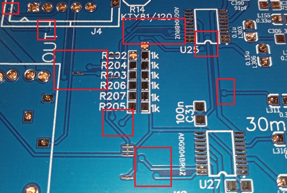

JLCBCP тоже не без косяков работают, вот пример, забыли про виасы, хотя в гербере они есть
Но переделали и отправили бесплатно. Естественно отправка была не в РФ.

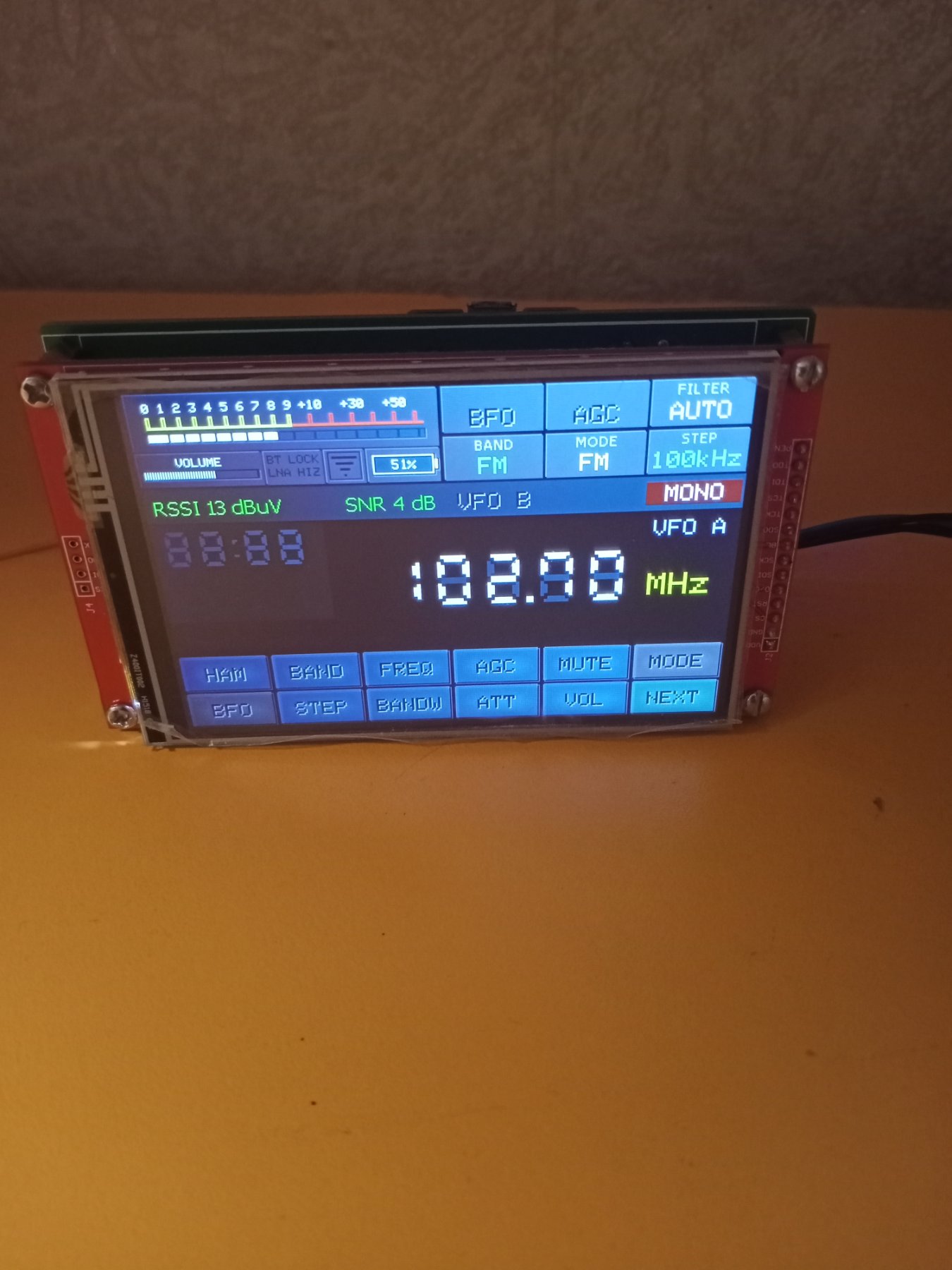

3) я видел (тут, в теме) приёмники с "ретро-шкалой" - этот вариант переключается как то или это отдельная прошивка. Фото - о чем я (фото не моё, взял в этой теме)

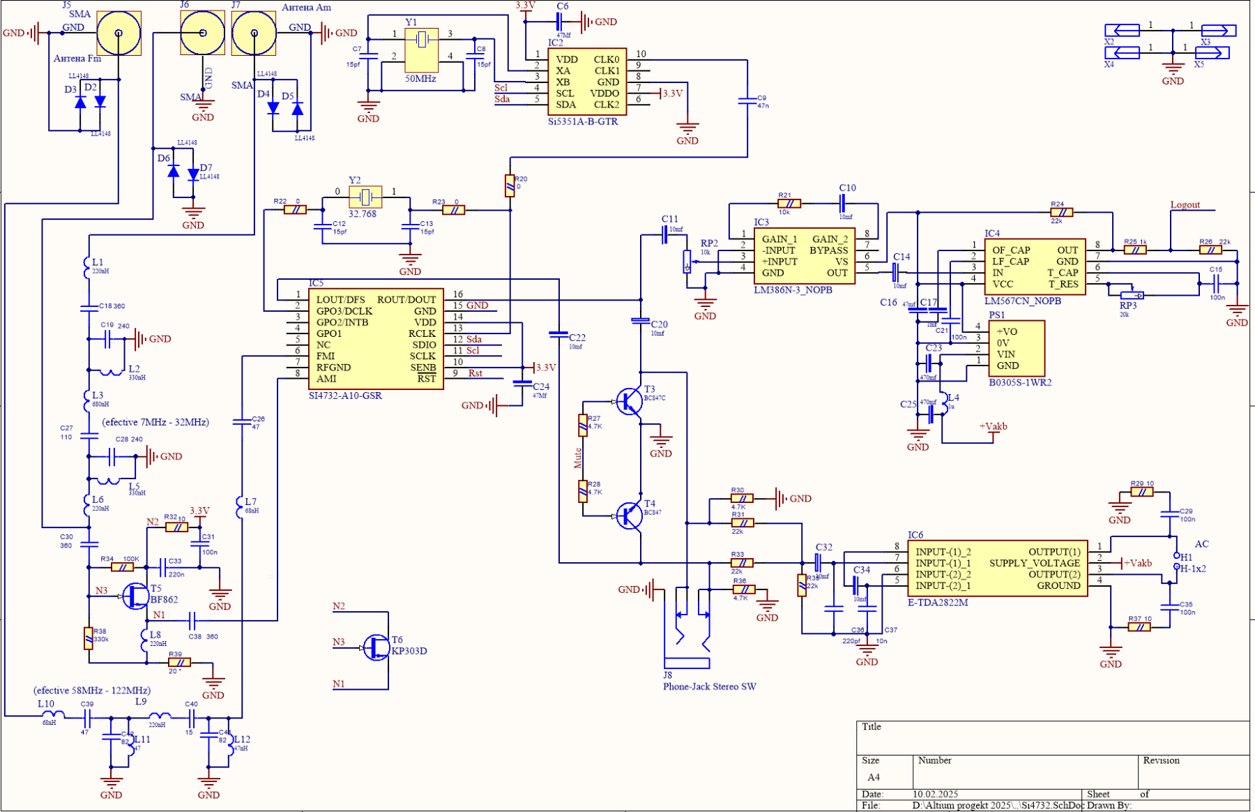

внес некоторые правки в схему, дополнив каскадом усилителя на одном транзисторе, плюс добавил пассивные фильтра, также изменил чип усилителя звука на TDA2822, плату почти развел, буду рад критике

Замысел с 2 антенными входами не понятен.
Отдельный вход с фильтром 10-30 МГц, а второй?
Своим взглядом дилетанта, не вижу никакого смысла в дополнительном генераторе на SI5351.
Какую прошивку собираетесь использовать для будущего приёмника?
