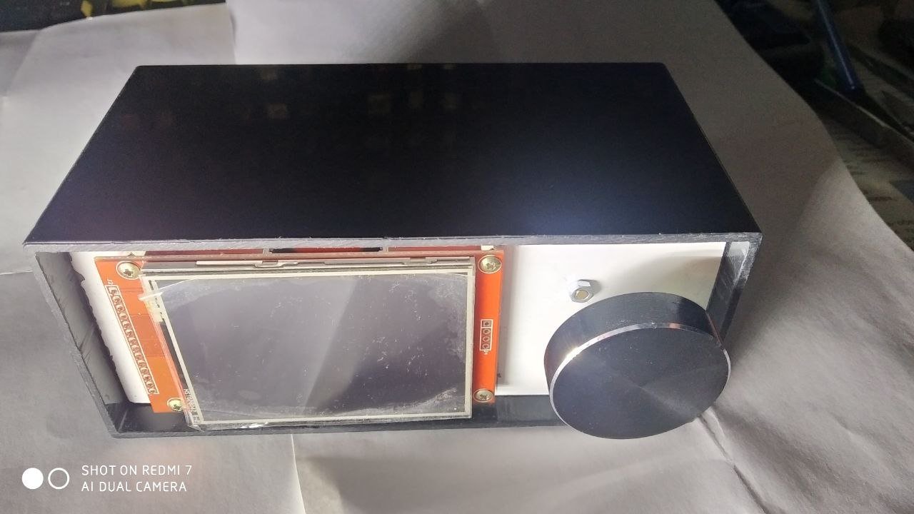

Да спасибо, уже нашёл (развернуть экран на 180 град) и изучаю дальше, надо начинать собирать в корпус, индикатор 2,8", идея для тех кто собирает сам, (корпус из под строго аккумулятора от UPS 12В 7А 150 x 65x 80 mm). Это без фальшь-панели.

maiklab, интересный вариант!

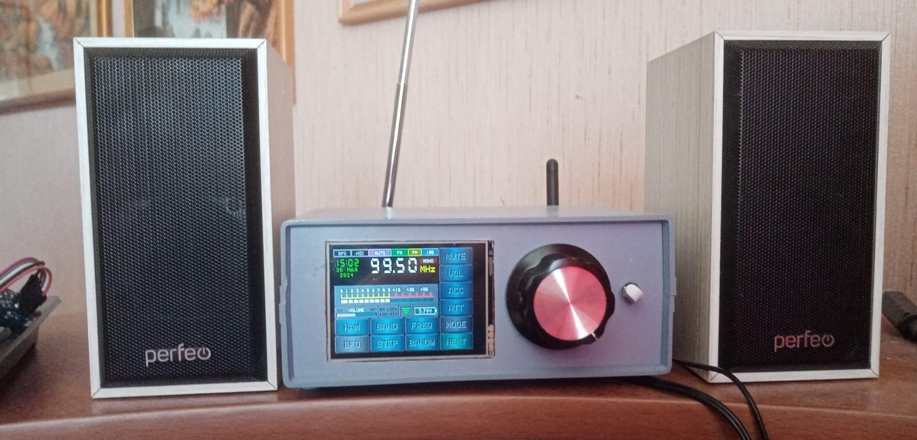

Добрый день всем! Спустя год закончил сборку приемника, корпус с Озона, только не придумал из чего сделать рамку на дисплей, колонки внешние, пригодились, антенна вай фай.
С настройкой так и не разобрался, при поиске на ФМ, вверх диапазона, останавливается на 100 кгц раньше, станция работает на частоте 99.50, остановка на частоте 99.40 кгц. При поиске вниз, поиск также останавливается на 99.40 кгц, не понятно.

Сообщение Binns » 30 май 2024, 16:44
Walery писал(а):
30 май 2024, 13:58
можете установить версию прошивки 4.17 и проверить поиск там?

Сообщение Walery » 30 май 2024, 18:04
Binns, на 4.17 эта конструкция с поиском работала нормально, проблем не было. у меня 2 приемника одной версии, на обоих та же проблема с поиском. Оба приемника с лицензией, на этом приемнике нет b0305s, подключено к 3.7 вольта, все работает нормально, кроме поиска, для него специально приобретался есп32 с разъемом вай фай. А на втором еще и включение вай фая проблема, замкнул диод и поставил кондер 2200 на контакт вин процессора, вай фай включается не регулярно, но включается. при стандартном подключении вообще перезагружался и выдавал что, Si473 недоступен, что интересно, оба приемника без si5351 не работают и выдают
