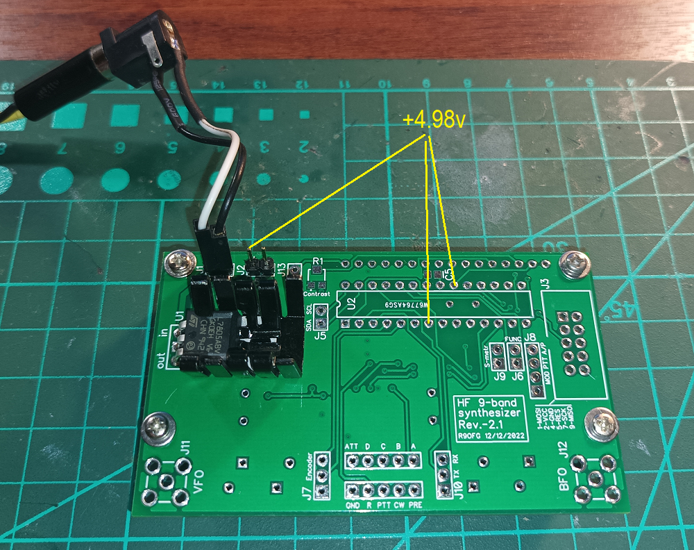

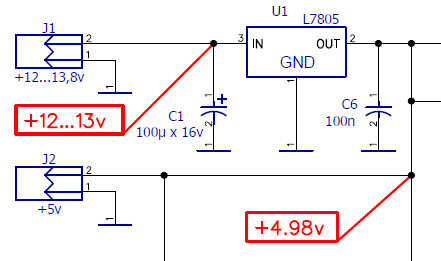

Начал собирать неспешно, как обычно со схемы питания
Пока все Ок!

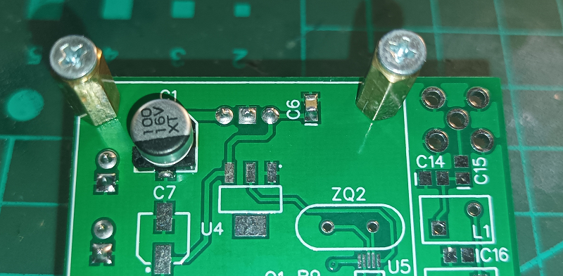

Процесс сборки идет по немногу, собрал обвязку МК и прошил МК
По окончании программирования синтезатор перезагрузится и мы увидим заставку, после заставки дисплей будет пустым, на шине i2c у нас пока ни чего нет, поэтому программа синтезатора просто не понимает, что ей делать дальше! Ниже видео процесса программирования

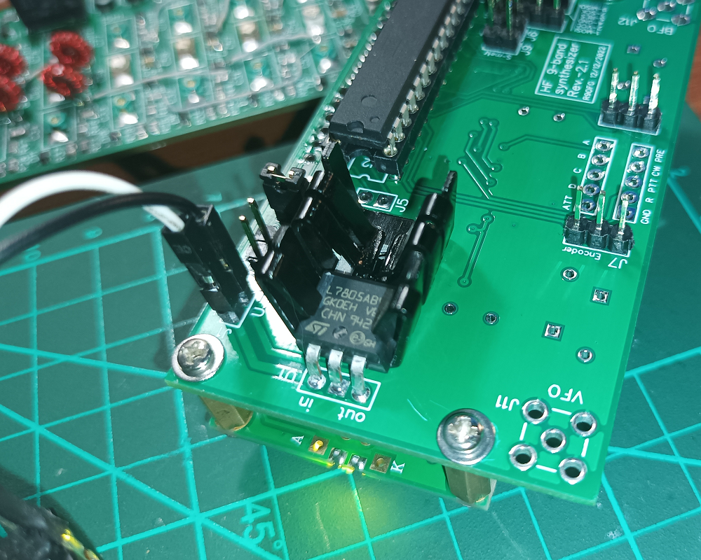

Хочу отдельно сказать про радиатор на стабилизатор L78-ой. Не сочтите за рекламу но очень удобная штука попалась. Радиатор просто одевается на 220-ый корпус. Брал в ЧД за 80 р.
Сутки работает чуть теплый.
