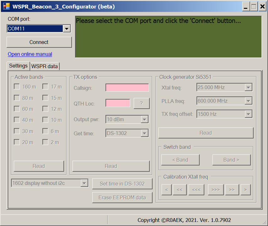

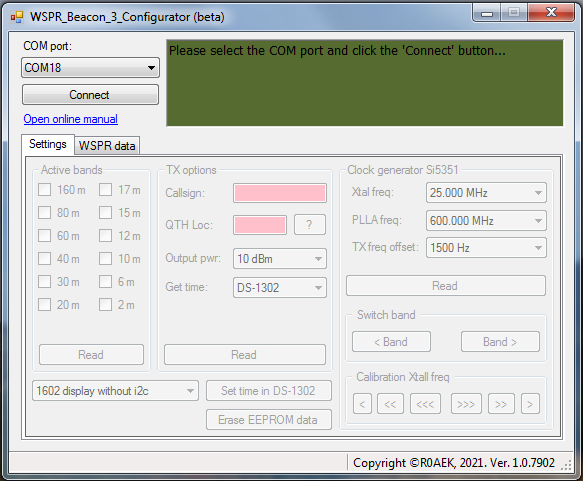

MiB, по возможности, скинте скрин конфигуратора перед подключением, прошивку под свой i2c модуль залили?

так перед подключением ВСЕ элементы на скрине не активны. кроме выбора компорта и кнопки connect.

MiB писал(а):
10 сен 2021, 19:04

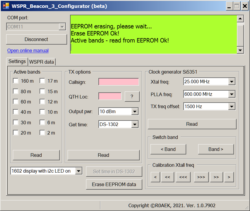

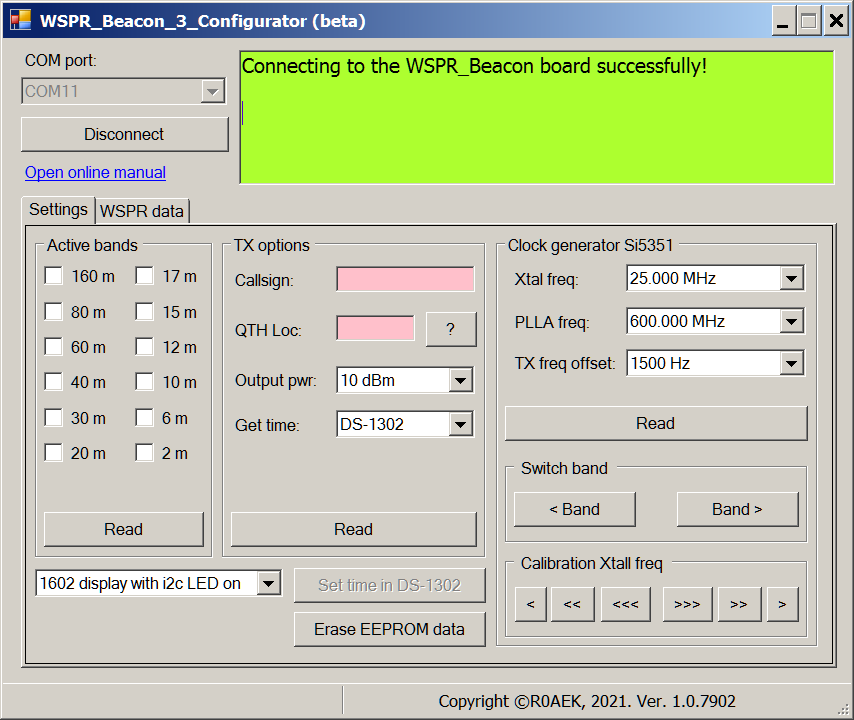

перед подключением
после подключения
после очистки еепром
после чтения блоков конфигурации из еепром (кнопка установки времени активна после первого чтения конфигурации, и далее после выбора модуля времени)

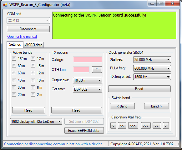

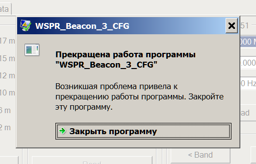

"краш" конфигуратора выявлен при неверной конфигурации в еепром (после краша необходимо перезапустить ардуину принудительно), в следующем релизе будет проверка входных данных, в данном релизе если все верно, то все читается и записывается.
MiB, я не утверждаю, что проблема только у Вас, если проблема есть, значит есть и причина (100% она есть и в коде конфигуратора), чудес не бывает. Меня смущает, почему в Вашей Windows 7 нет подробности "краша" конфигуратора - при выше описанной проблеме обычно в описании причины "краша" в информации с описанием будет что то похожее на "out of range" или "out of index" в некоторых релизах ОС возможно описание на русском "входная строка имела неверный формат". Проверял на Win7 32/64 (Pro/max), Windows 10 64 (Home/Pro), при "обрезанных" по току USB портах, обычно на слабых ноутбуках, либо при подключении ардуины через USB разветвитель без дополнительного питания, возможно непредсказуемое поведение при подключении/записи/чтении.

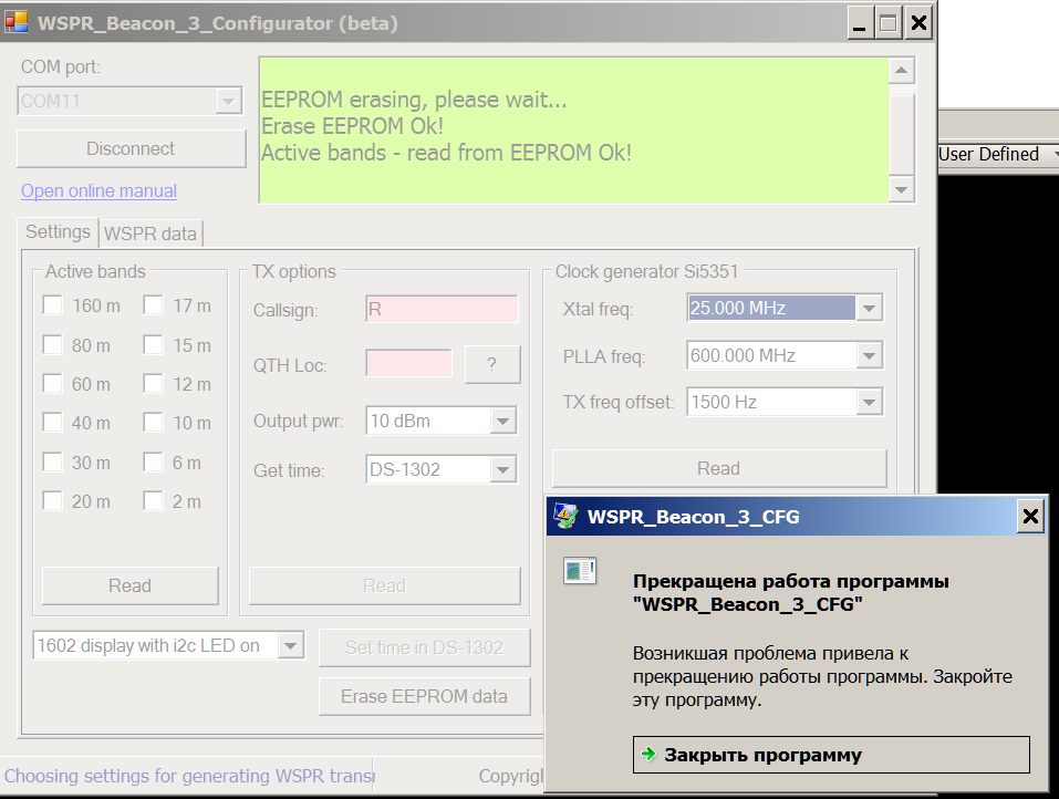

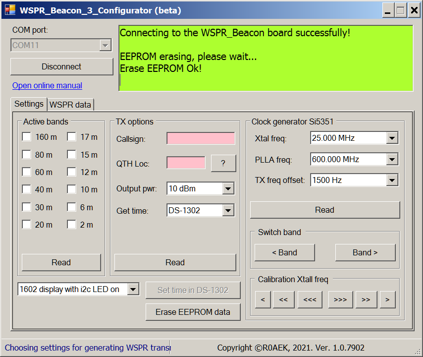

первые 3 скрина не отличаются практически ничем, кроме оформления - предпочитаю classic тему:

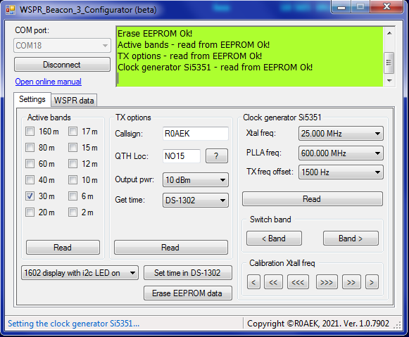

4й после band read (обращаю внимание что в логе "ОК", но чекбокс 30 не активен):
ну и после TX Options:
не понятно откуда взялась буква "R" - если я стер EEPROM?
