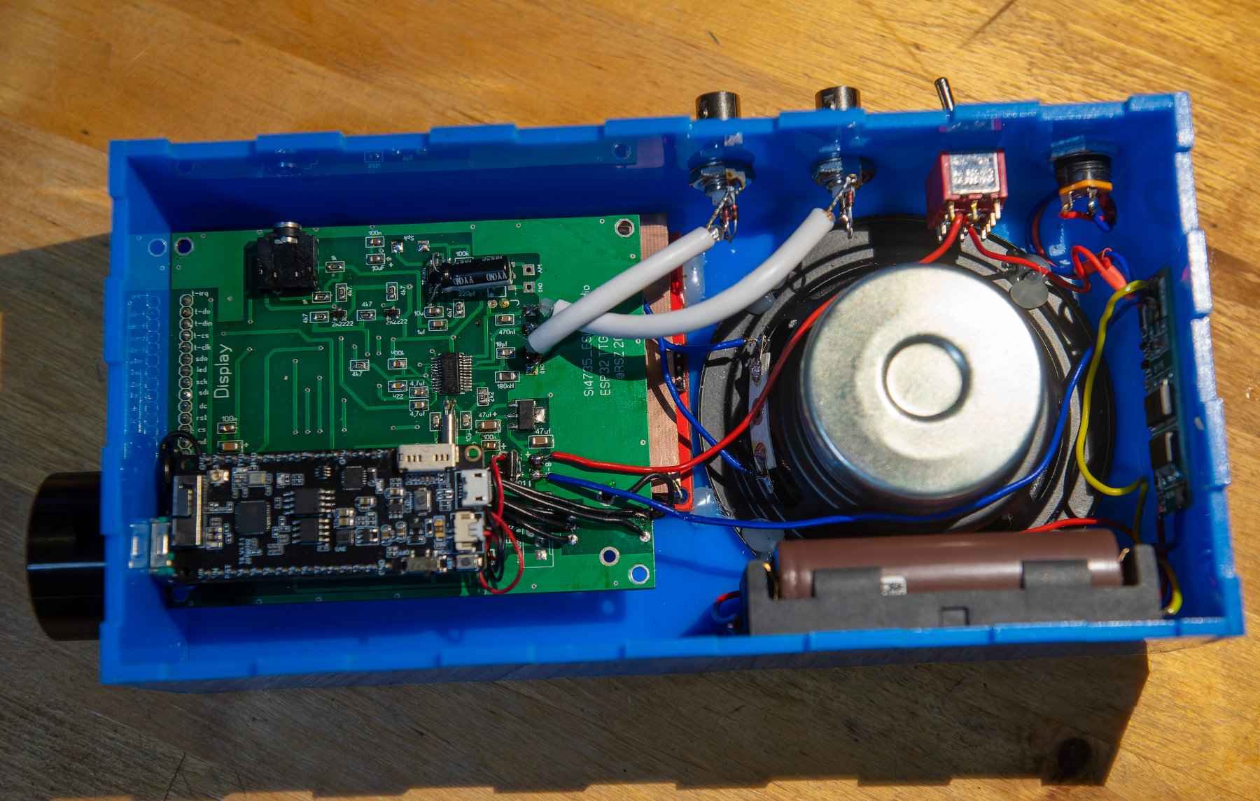

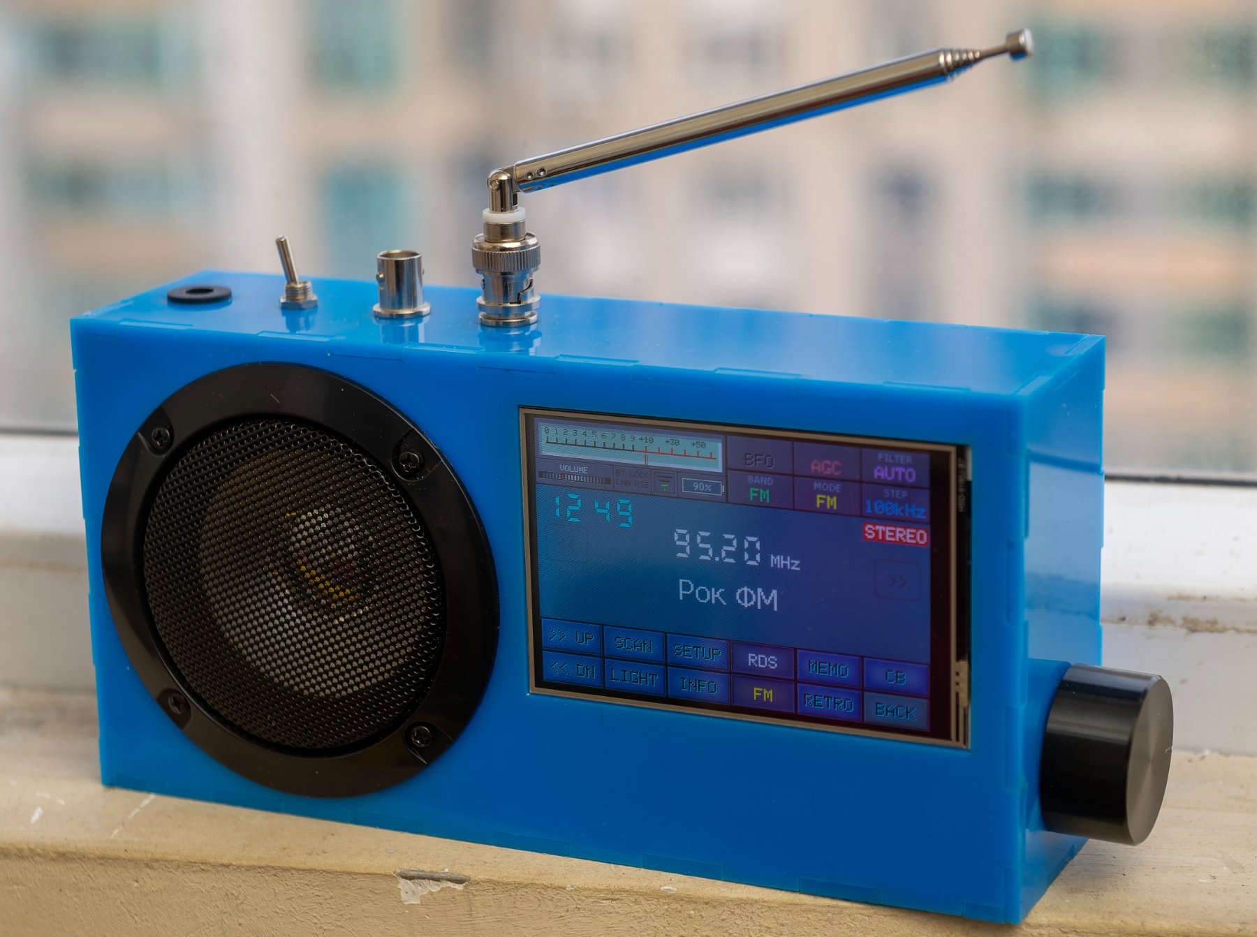

У большего лучше,динамик побольше,корпус объемный. УНЧ есть,как же без него.Воспроизведение МП3 с флешки сохранено,звук хотя моно,но хороший.

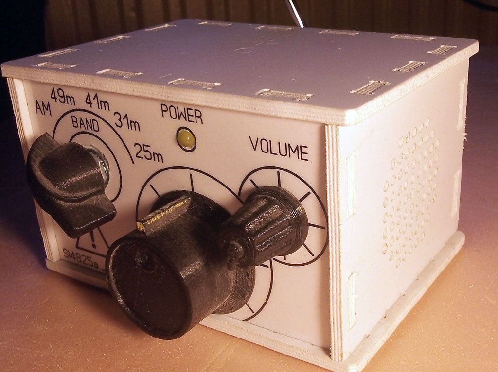

У меня вот так получилось.

fotograff, красивый получился приёмник.
Технологией изготовления корпуса поделитесь? Использовали акрил, шип-паз сами разрабатывали и резали или в резку отдавали?

У друга станки, я ему только размеры рисую и где какие отверстия. Он через какой то плагин для вырезания коробок эти шипы делает. Можно даже не клеить очень точно все вырезано и держится так. Я только приезжаю к нему и готовый корпус забираю.

Программа для создания вырезов называется MakeBox v2.7. Могу выложить и подсказать некоторые нюансы при работе с этой программой. Для создания кодов для станка использую программу GGEasy.

Использую такой же набор программ. На фото корпус приёмника, который был создан при помощи MakeBox v2.7. Просто стало интересно, как у fotograff, такой чистый край получился. Резка лазерная не иначе. Фрезой наверное так не получится. ;)

Да, это лазерная резка. Он рекламные вывески режет, так что там все настроено как надо.
