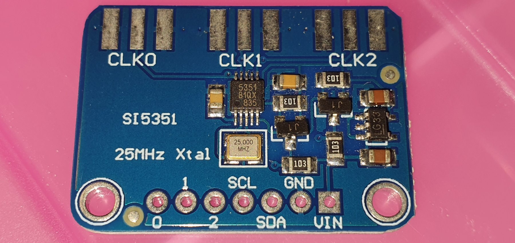

RA3IAI, в схеме используется готовый модуль т.е. 5351 со всей обвязкой ;)
о как, завтра попробую его запустить)) а прошивка под какой кварц, 27, или 25 мгц?)) Кварц надо поискать такой)
Сообщения: 604
Благодарил (а): 160 раз
Сообщение Криворукий » 17 мар 2022, 21:27
RA3IAI, сейчас посмотрел(бегло) в прошивке и не нашёл где прописана частота кварца, но есть закомментированные строки калибровки.
В библиотеке SI5351 прописано на 25 МГц.
Как я понимаю, нужно либо в прошивке дописать частоту кварца, либо исправить частоту в библиотеке (это если будет использован кварц на 27МГц).
Но тут лучше спросить у Binns, т.к. он хорошо знает прошивку.
Кварц такой можно найти в комп. железе.

Вот такой нашел, но тут еще преобразователи уровней 3,3-5в стоят, тут на 25мгц генератор стоит мелкий. Ладно, завтра попробую кварц добавить))) на 25 мгц нашел кварц как раз)
Сообщения: 604
Сообщение Криворукий » 17 мар 2022, 21:38
Это не генератор, это кварц в SMD.
Преобразователи уровней не нужны, у ESP и 5351 3.3 В.

но он такой, хитрый кварц, 4 вывода, там кажется можно корректировать частоту на нем при желании

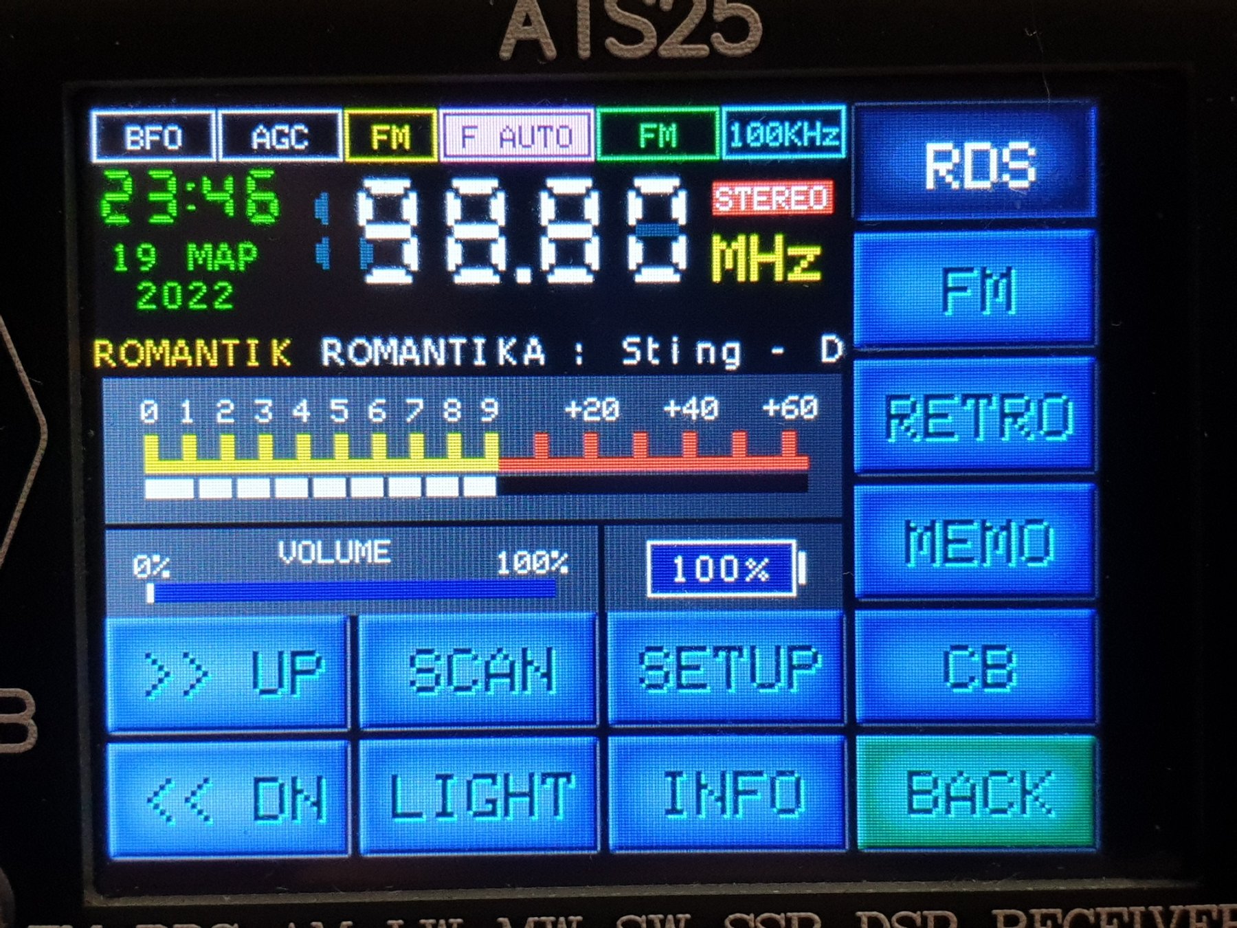

В следующей версии дополнительно планируется поддержка разрешения дисплея 480х320 пикселей. ...
Because on 480x320 resolution is space for more, maybe if you consider good, you can add on the next version, a full RDS info (text and time)
add-on made it by IU4ALH - Antonino. He tested on your 4.0 version , here is link fro zip fie from his github
https://github.com/IU4ALH/IU4ALH/blob/m ... inario.zip
Best regards !

yo2ldk, Version 4.1 with extended RDS
