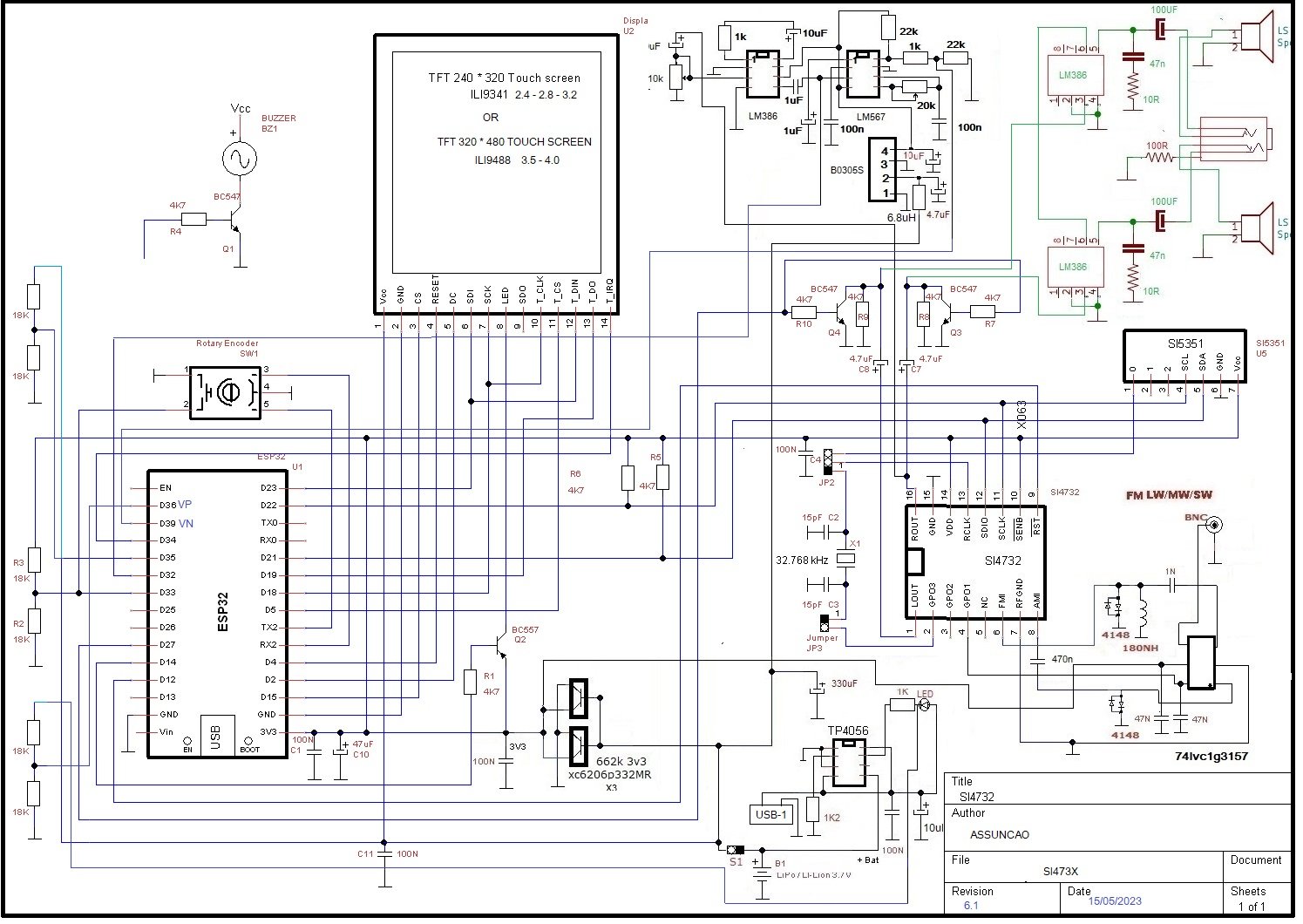

Сообщение IU4ALH » 23 май 2023, 21:13
Приветствую всех.. Думаю, я доволен...... вот схема подключения приемника Si4732/35 - ESP32 и 2,4 - 2,8 -3,2 -3,5 - 4,0 дюймового дисплея с сенсорным экраном, включая схемы декодера для цифровых сигналы, автоматический переключатель антенны, регулятор яркости экрана и т. д. (нет резистивных делителей для тех, кто тоже хочет использовать питание от батареи, поэтому для управления зарядом/напряжением/процентами.... но это простое движение добавить) по этой причине я также добавляю еще одну схему, немного более сложную, но который в комплекте со всем.
Кроме того, я также добавляю ссылку на свой GitHub для тех, кто заинтересован в полной печатной плате со вставленной цепью питания 12 В.
https://github.com/IU4ALH/IU4ALH/blob/m ... ECT-V2.zip

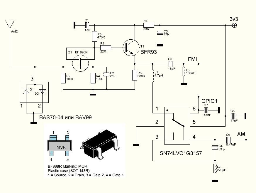

Сообщение Vlad1953 » 24 май 2023, 07:23
Выкладываю исправленную версию платы с переключением антенны на 74LVC1G3157. Возможно есть ошибки, критикуйте.

Сообщение Vlad1953 » 24 май 2023, 21:39
Как вариант:
На почту скинуть китайцу гербер - https://aliexpress.ru/item/1005003198268468.html
Или связаться с Олегом Тележниковым - https://www.rv3yf.ru/

Сообщение Vlad1953 » 31 май 2023, 14:43
Попросили гербер на плату, но что то в личке не нашел, как прикрепить файл. Выкладываю сюда.
