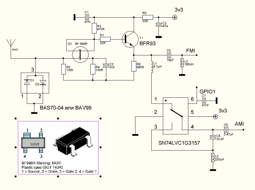

Сообщение maksland » 18 май 2023, 06:09
подскажите оптимальную схему входных цепей (с увч) для работы с телескопической антенной.
брал вначале отсюда https://xtronic.org/circuit/audio/si473 ... -mw-fm-sw/ - не хорошо работает

Сообщение dmitriy » 18 май 2023, 19:17
Если я неошибаюсь то страница 48 на этом форуме.

Сообщение dmitriy » 19 май 2023, 11:56
Я только им и пользуюсь , габариты платы на smd небольшие .
