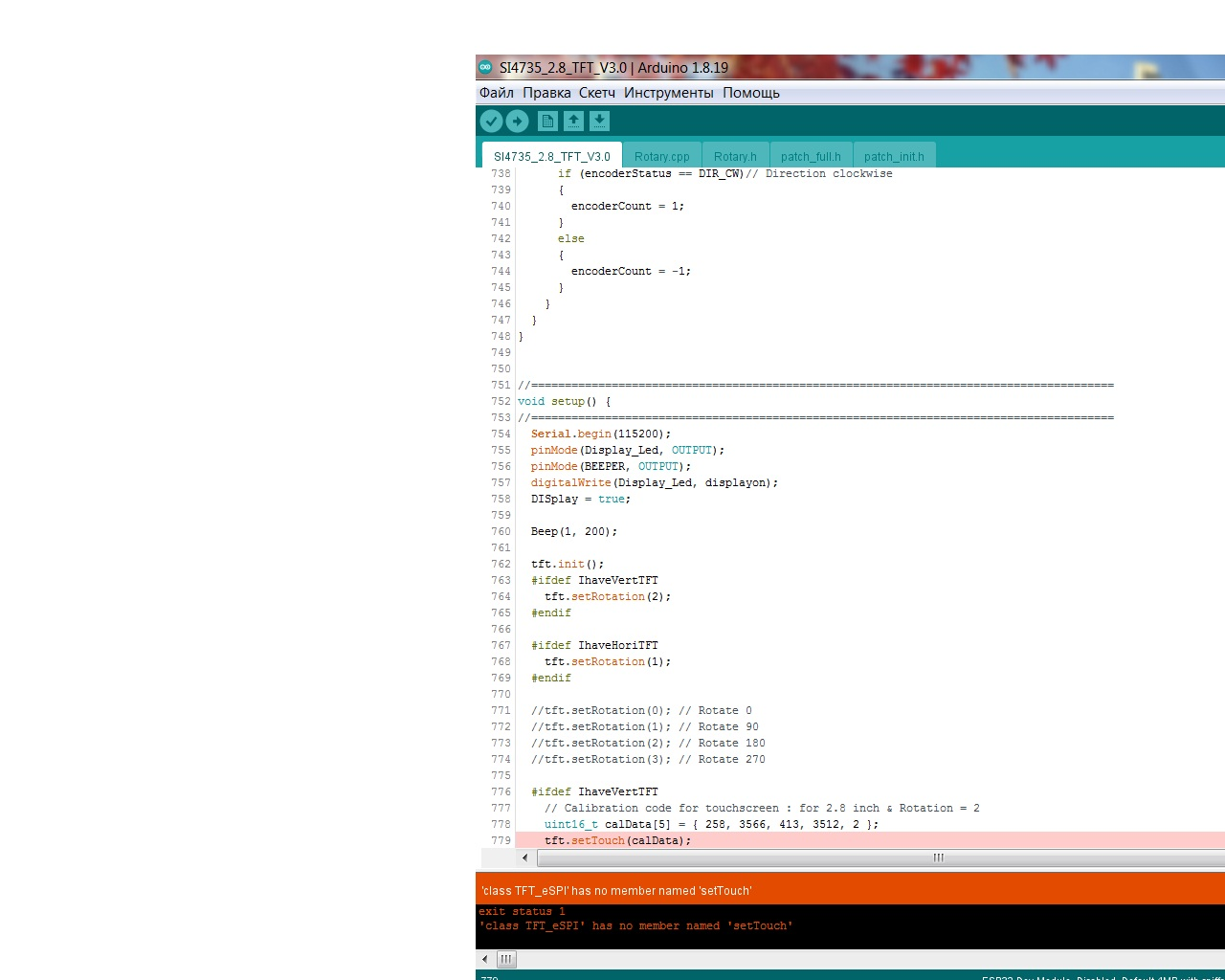

Заново снес Ардуино,установил Si4735,TFTeSPI,Si4735-Radio-ESP32-Arduino.Пробовал верси3.0,3.1и опять status 1'class TFT_eSPI' has no member named 'setTouch'

Сообщение Криворукий » 15 окт 2022, 14:35
В описании к прошивке по ссылке :
There seems to be some confusion about the use of the TFT-eSPI library. This will solve the problem :
Move the file Setup1_ILI9341.h to the root or top directory of the TFT_eSPI library. Replace the file User_Setup_Select.h in same directory by the file User_Setup_Select.h in my github. The compiler runs after that smoothly.
Schematics for SI4732 added. Software 100 % compatible.
В основном файле программы, откуда взять библиотеки:
// Library TFT_eSPI you may download from here : https://github.com/Bodmer/TFT_eSPI
// Library Rotary is provided with the program
// Library SI4735 you may download from here : https://github.com/pu2clr/SI4735
Попробуйте ещё раз.
Попробуйте ещё раз.

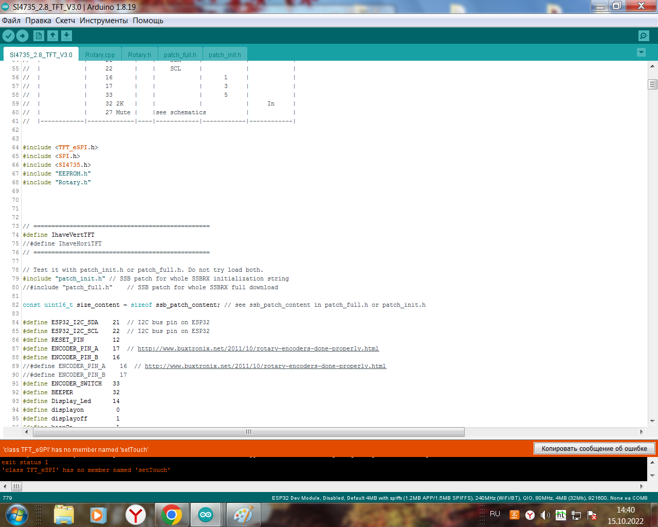

Сообщение Криворукий » 15 окт 2022, 15:23
Покажите скан экрана с ардуино IDE и ошибкой компиляции.

Сообщение Криворукий » 15 окт 2022, 16:55
Распакуйте этот архив в папку Libraries (там где установлена ардуинo IDE)
