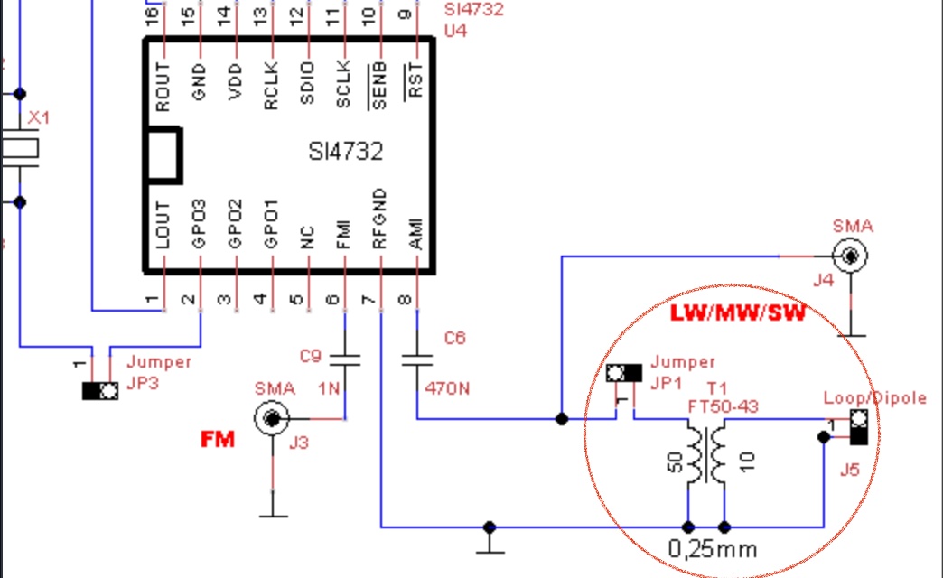

Добрый день. Извините за глупый вопрос, и за то что возможно уже отвечали на него. Я собираю приёмник - клон ats25 и никак не могу понять как работает эта часть схемы(обвёл кружком на фото). Вроде бы напоминает балун, но не должна ли подключаться антена вместо Джаспера? И в каких позициях джампера подключать диполь, а в каких кольцо?

AkyJlenok,
К SMA разъему J4 подключается телескопическая антенна для диапазона коротких волн. При этом перемычка JP1 должна быть снята (в теории).
Если используется рамочная антенна для ДВ/СВ, то она подключается к разъему J5. В этом случае перемычка JP1 должна быть установлена. Соотношение витков трансформатора Т1 (5:1) указано для индуктивности рамки 10-20 мкГн. Для других вариантов рамки надо изменить соотношение витков.
Полноразмерный диполь для КВ, в принципе, можно попробовать подключить к тому же разъему J5.
Сообщение AkyJlenok » 28 сен 2022, 13:40
Большое спасибо. Буду собирать, пробовать, экспериментировать. Удачи вам.

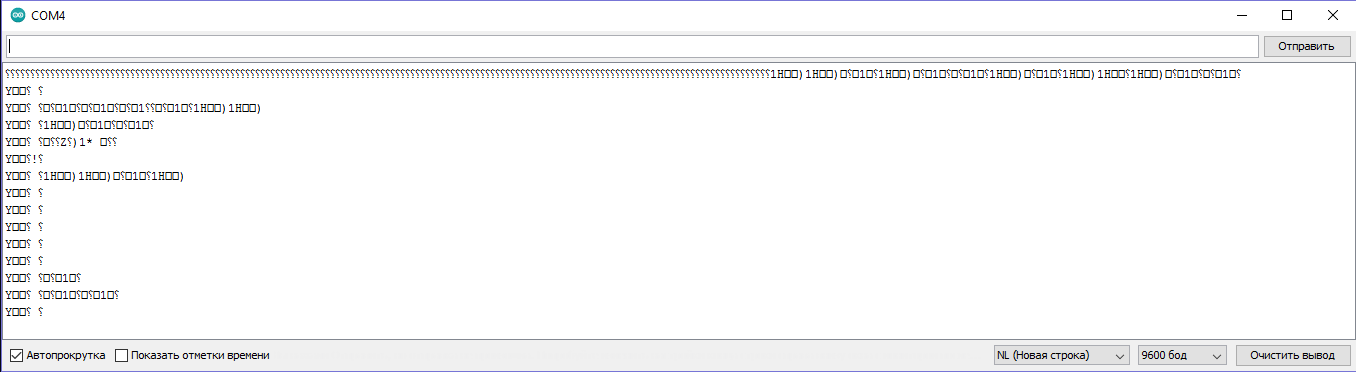

собрал приёмник но что то не то с esp32.прошивка компилируется.прошивается но ничего не работает.версия 4 мигает подсветка экрана.прошиваю версию 3.1 вместе с миганием экрана ешё пишит бипер.ну ладно думаю прощю блинк.прошивается но не работает.чип id прошил из примеров в мнитор порта какието крякозябры идут
возможно esp кривая.может было у кого.

Сообщение evgen250 » 11 окт 2022, 11:59
с портом разобрался работает.значит живая есп.уже всю плату излазил всё равно экран мигает
