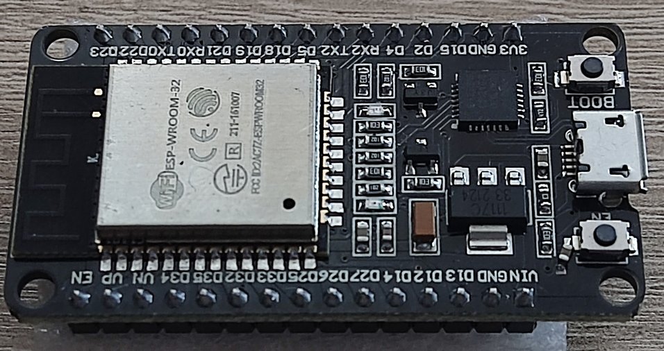

Сообщение Alexan » 25 июл 2022, 09:31
Вот у меня какая сейчас. Работает, но как оказалось, проблемна с точки зрения библиотек. (нужно только 1.0.6) Тормозов тем не менее за ней не заметил. Wi-Fi ловит при нормальной прошивке сносно.
Заказал другой вариант для пробы, но это не скоро.

меню SETUP руссифицировано?Alexan писал(а): ↑25 июл 2022, 09:31Вот у меня какая сейчас. Работает, но как оказалось, проблемна с точки зрения библиотек. (нужно только 1.0.6) Тормозов тем не менее за ней не заметил. Wi-Fi ловит при нормальной прошивке сносно.
Заказал другой вариант для пробы, но это не скоро.IMG_20220725_092415_cr.jpg
