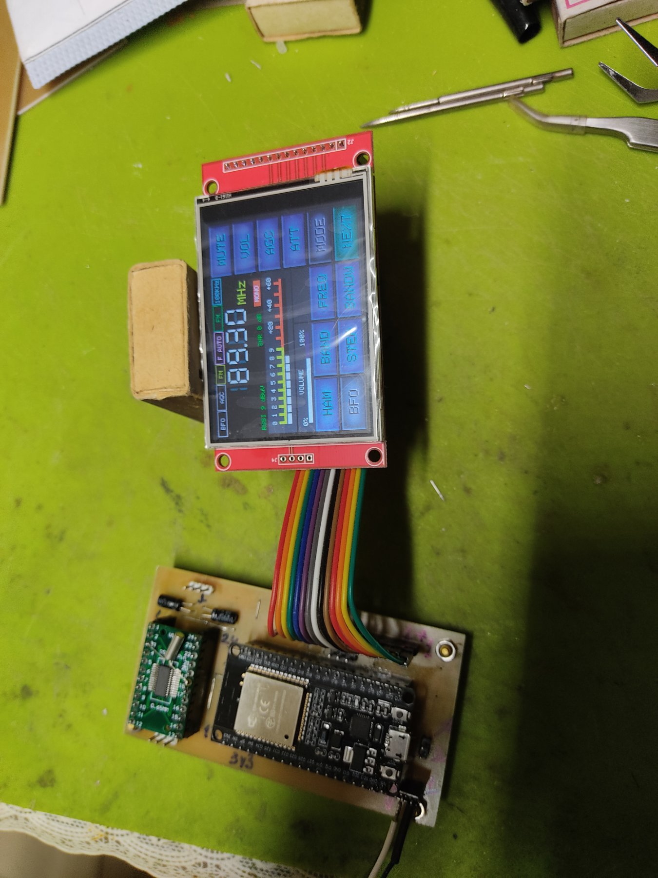

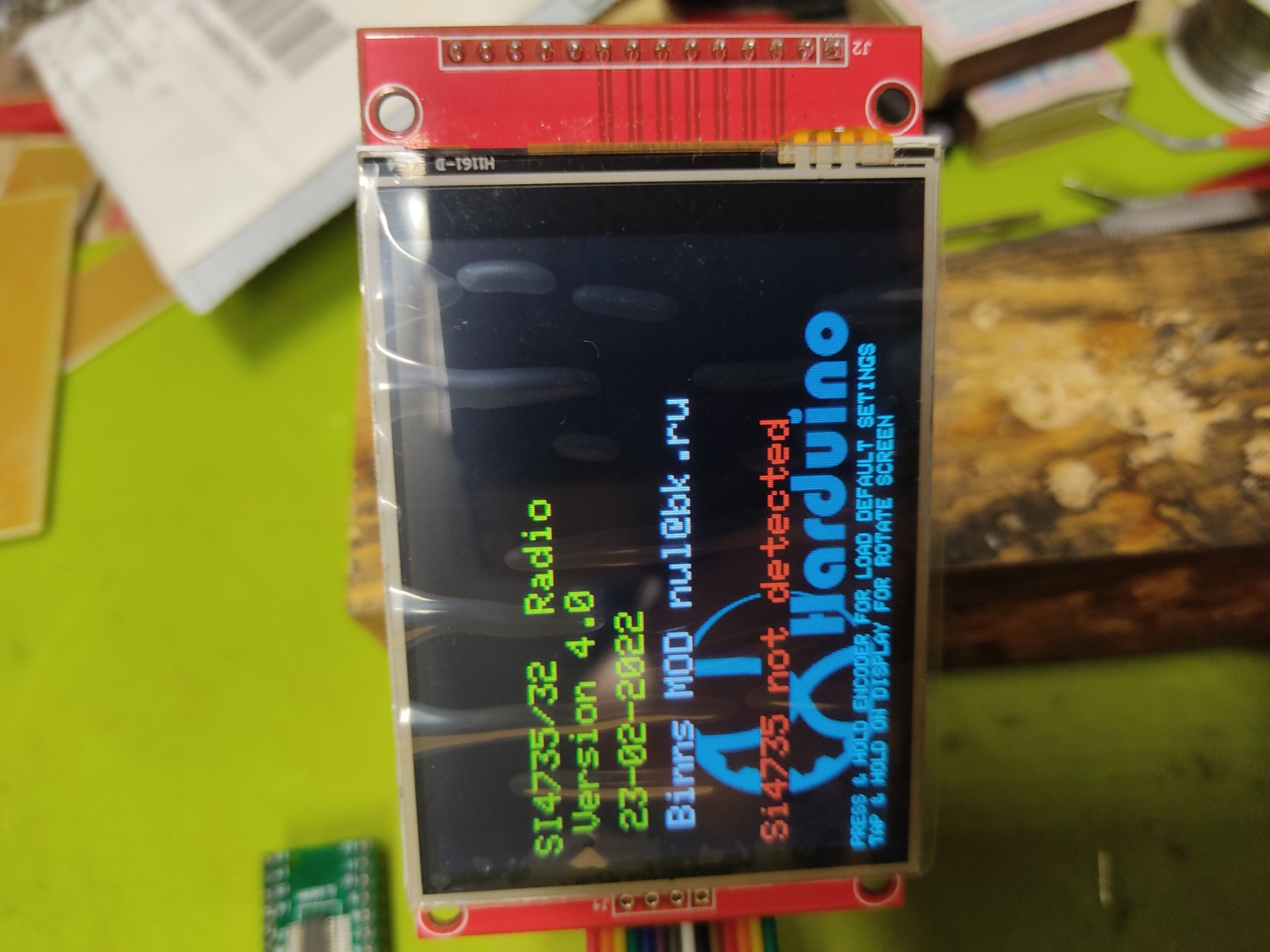

Приветствую всех!
У меня самодельная плата, ESP-WROOM-32 30 pin, после заливки скетча выдает такое сообщение:
Wrote 560128 bytes (274737 compressed) at 0x00010000 in 6.1 seconds (effective 730.9 kbit/s)...
Hash of data verified.
Leaving...
Hard resetting via RTS pin...
Может быть у кого было такое?
Сергей
Leaving...
Сергей

Сообщение Serg_F » 17 авг 2022, 21:09
Криворукий, приветствую!
А дальше процедура загрузки?
Получается, как бы незавершенная, контроллер чего-то ждет.
Я просто впервые прошиваю ESP.
Спасибо.
Спасибо.
Serg_F
- Сообщения: 589
- Благодарил (а): 158 раз
- Поблагодарили: 171 раз
Сообщение Криворукий » 17 авг 2022, 21:27
Процедура загрузки уже завершена.
Я так понял, приёмник ещё не собран или собран не полностью?

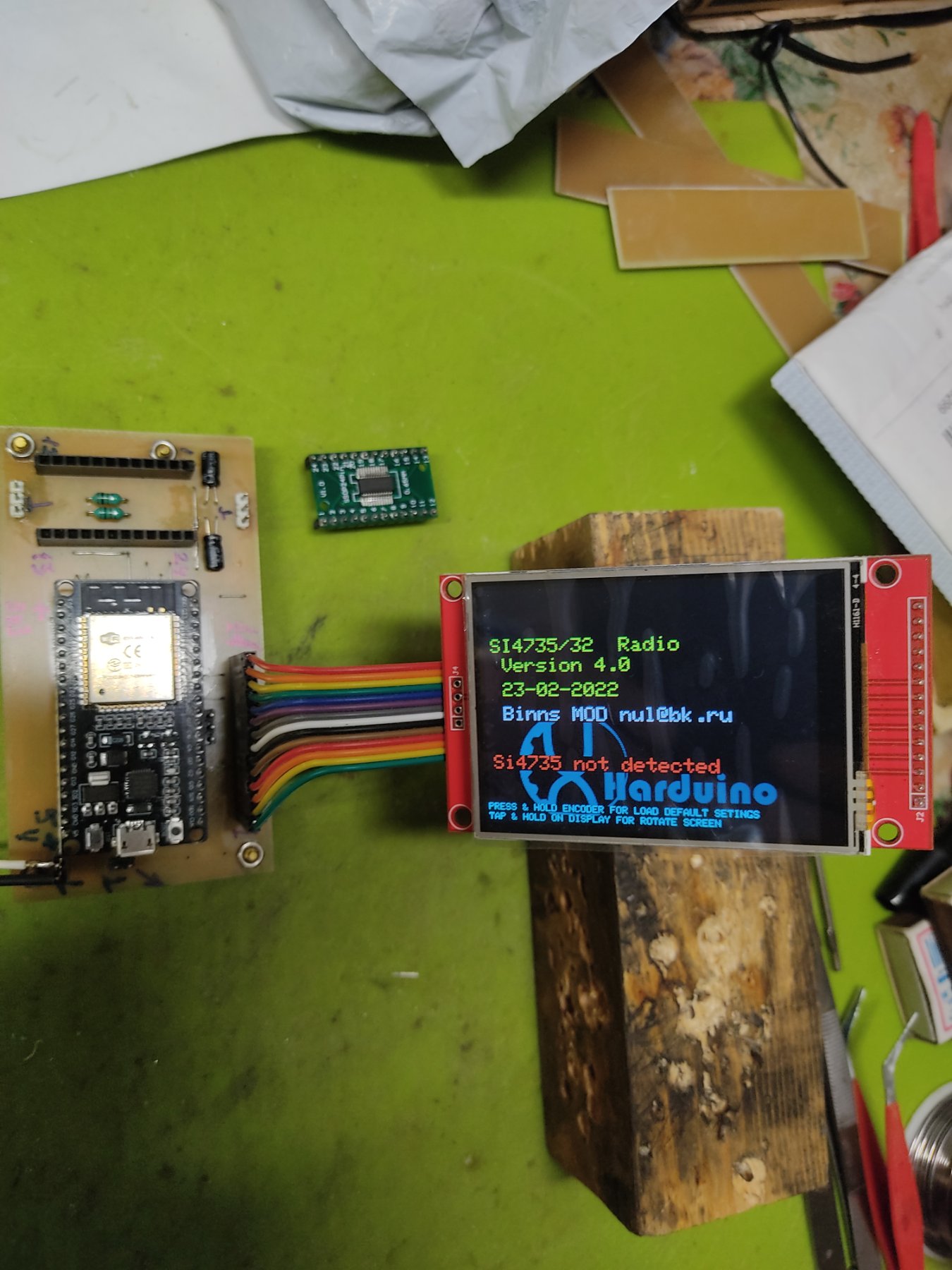

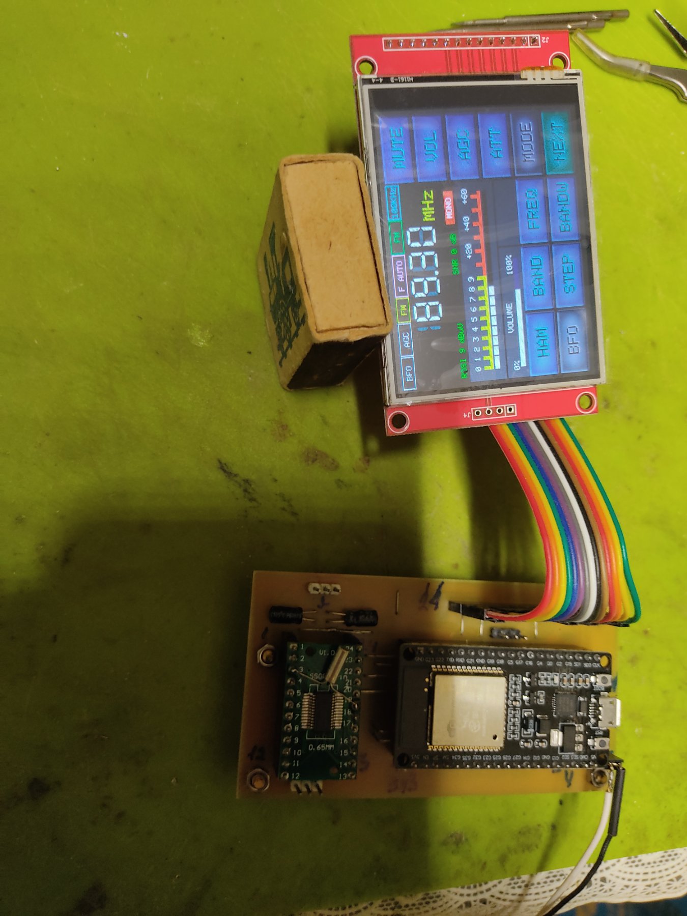

Сообщение Serg_F » 17 авг 2022, 21:49
Приемник собран, но ничего не происходит. Приемник Si4732 с кварцем.
Я думал что прошивка не завершена, завтра буду смотреть.
Спасибо.
Спасибо.

Сообщение Криворукий » 17 авг 2022, 22:15
Схема должна и без SI заработать.
При включении приёмника на дисплее появится заставка и на этом всё.

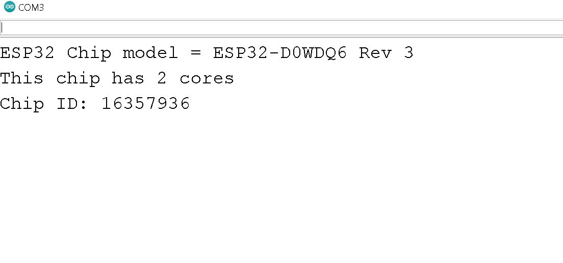

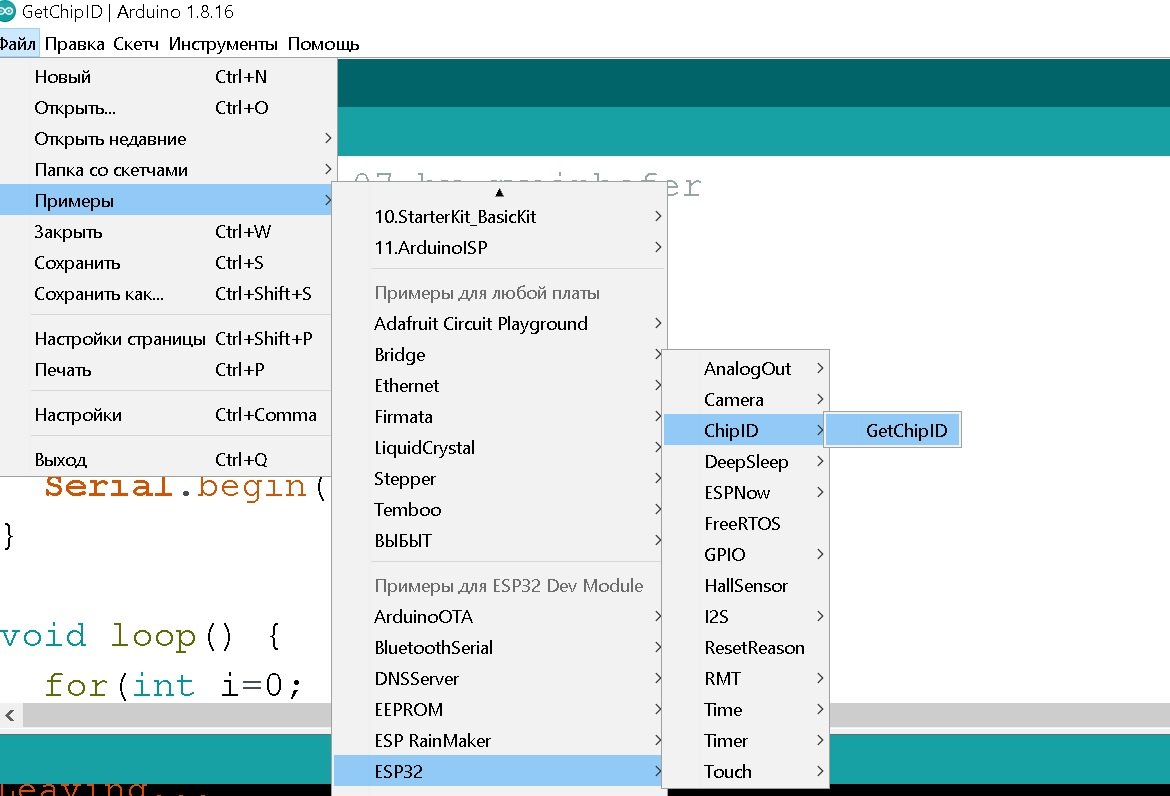

Если есть сомнения по прошивке, попробуйте загрузить что-нибудь из стандартных примеров:
Потом откройте монитор порта, увидите что-то такое:

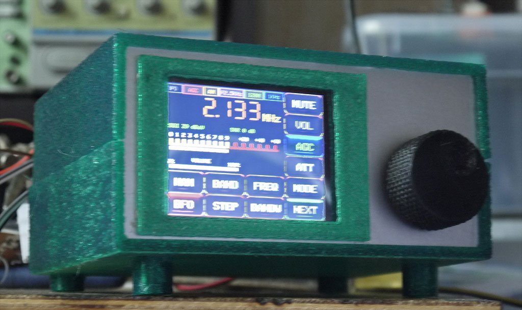

Сообщение Криворукий » 18 авг 2022, 15:31
У меня очень медленно идёт сборка приёмника в корпус.
Отказался от повышающего преобразователя, решил для питания использовать 2 аккумулятора 18650 и LM317. С УНЧ пока тоже не определился, попробую ещё на LM386 собрать, ну и так ещё что-то по мелочи. Однако внешний вид у приёмника уже есть

Сообщение Alex_1970 » 18 авг 2022, 15:47
Криворукий,
Симпатично получилось.
А размеры какие? Может и я в такой габарит влезу?
Сами печатали на 3д корпус?
