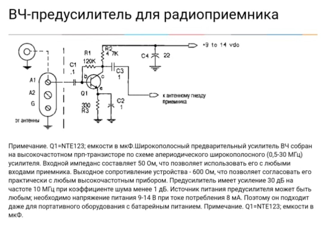

Не пробовал ни кто добавить на вход?
Хочу эксперимент провести) Цель - чисто для телескопа прием улучшить на кв

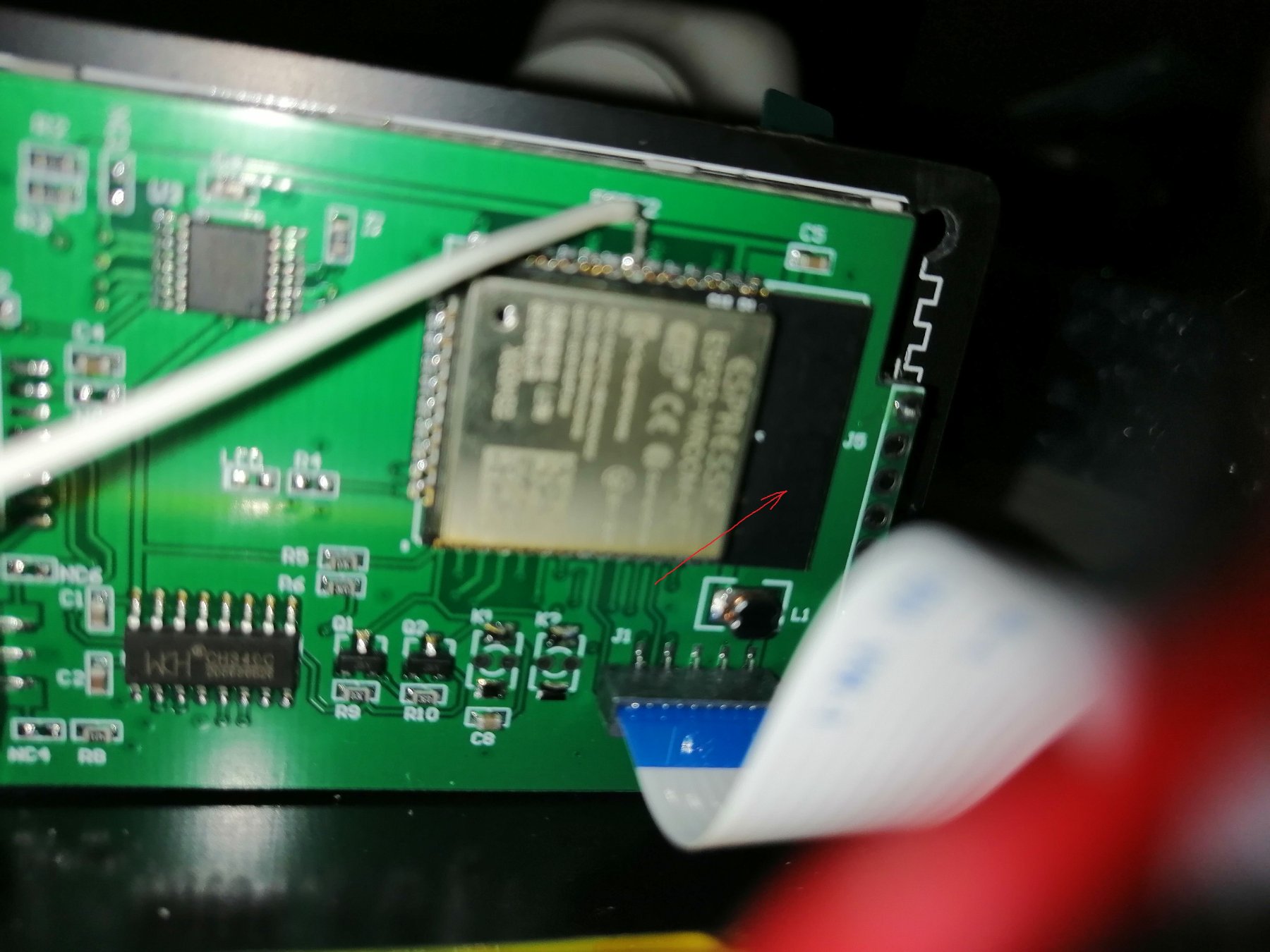

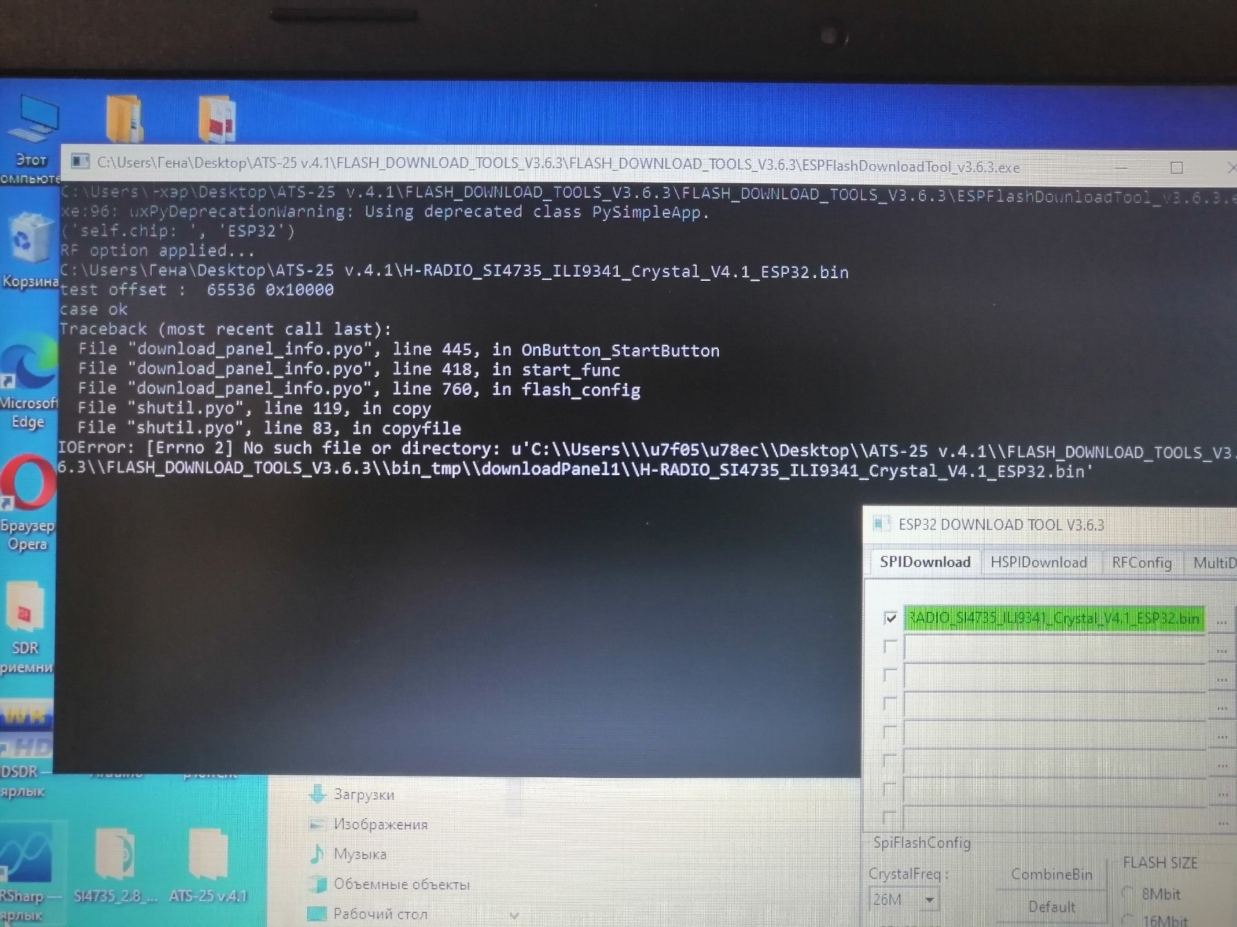

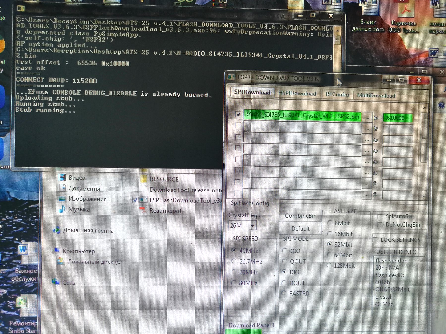

Прошивка отличная!!!!!Есть несколько вопросов.Не могу прошить приемник с домашнего ноутбука(Windows 10 Pro 64bit),выдает ошибку,хотя A-Explorer приемник видит и дает работать с его файловой системой.На рабочем компьютере (Windows 7 32 bit) прошивается без проблем.Фото прошивки с работы и дома прилагаю.Так же есть вопрос по поводу подключения антенны Wi-Fi,не вижу нормального разьема для подключения антенны,есть только небольшое отверстие в корпусе,фото так же прилагаю.Прошу вашей совета в решении этих вопросов.

По поводу антенны вроде нашел информацию в интернете,на фото по стрелке указана встроенная антенна.Только вот принимает она от слова НИКАК.Вот и как к ней подключить внешнюю

Попробуйте последнюю версию прошивальщикаGenaRostov писал(а): ↑16 июл 2022, 09:22Не могу прошить приемник с домашнего ноутбука(Windows 10 Pro 64bit),выдает ошибку

if your ESP32 chip card has the small wi-fi connector located on the upper right corner of the metal screen of the chip itself, then just buy a wi-fi antenna complete with cable and suitable connector on Aliexpress (2 - 3 $ maximum ); if instead there is no connector then you have to look if on that dark rectangle (which is the Wi-fi antenna of the CHIP) there should be small copper pads (from 1 to 3) .. if there are not, just scratch a little delicately the dark paint and solder on a wire that works as an antenna or connect it to the aforementioned wi-fi antenna .... done !!GenaRostov писал(а): ↑16 июл 2022, 10:35По поводу антенны вроде нашел информацию в интернете,на фото по стрелке указана встроенная антенна.Только вот принимает она от слова НИКАК.Вот и как к ней подключить внешнююIMG_20220715_200933.jpg

I think is good to remove C5 (as I see that goes to ) from the board antenna (or PCB) because now you have Two in parallel ..GenaRostov писал(а): ↑16 июл 2022, 10:35По поводу антенны вроде нашел информацию в интернете,на фото по стрелке указана встроенная антенна.Только вот принимает она от слова НИКАК.

Pay attention ... you must not connect the wi-fi antenna to the antenna of the AM / FM receiver you will have a lot of disturbances ... solder the wire on the copper of that dark rectangle .. as I told you before ... ( obviously if there is no small connector ..)
