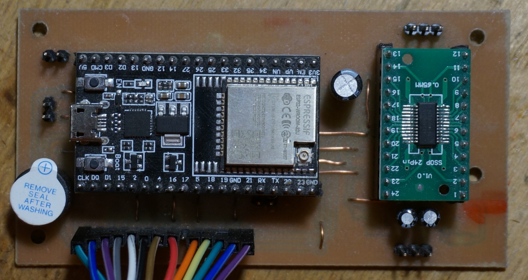

у меня энкодер висит на 3 и 4 ноге
На 1 и 3 (TX0 и RX0)

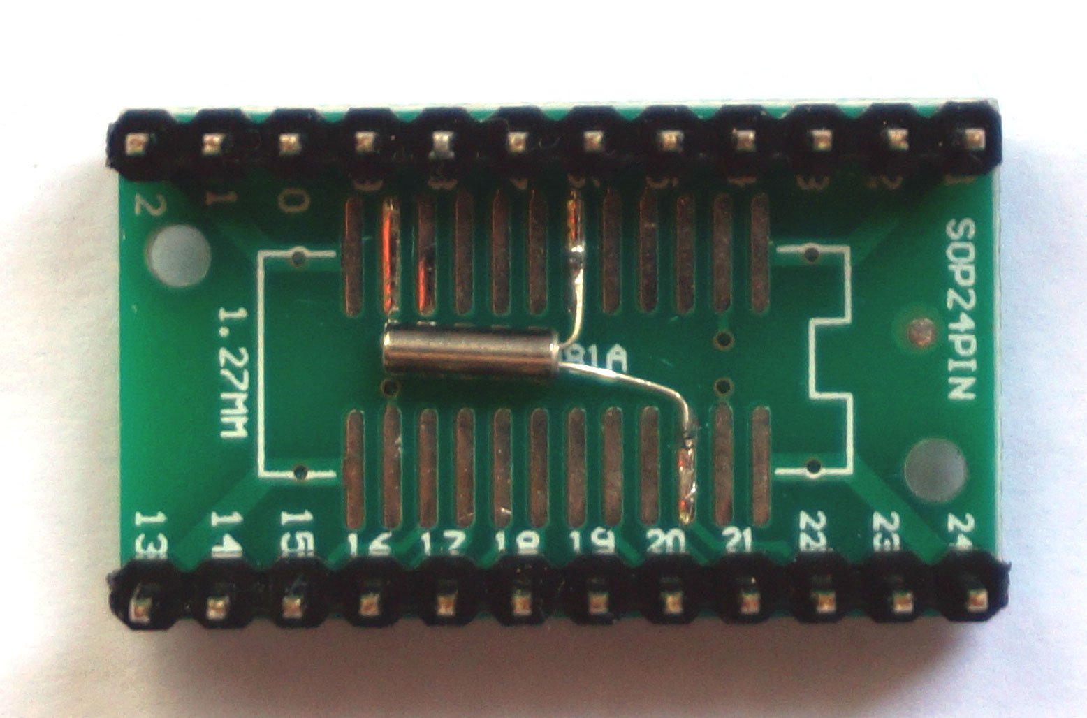

Кварц на контактах с обратной стороны переходной платы SI4735

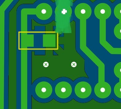

Общую шину проверяйте со схемой. Конденсатор не висит в воздухе:

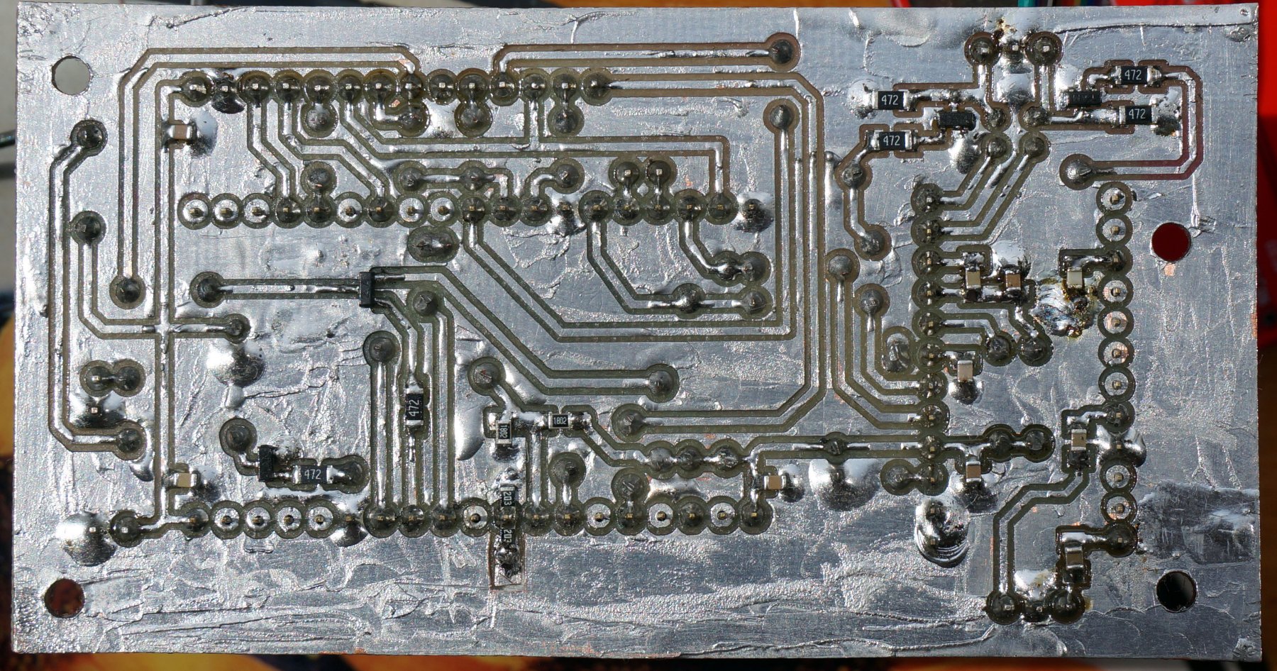

Сообщение Криворукий » 06 авг 2022, 13:44
Сфотографировал плату в более хорошем качестве.

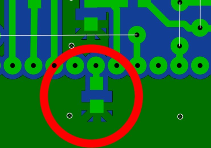

Vlad1953, посмотрел разводку. Детально не проверял, но на 25 (либо 35) ноге не увидел делителя для контроля напряжения аккумулятора.
Сообщения: 327
Сообщение Vlad1953 » 06 авг 2022, 13:56
Криворукий писал(а):
06 авг 2022, 13:44
А по старой фотке делал, там тоже нет. Счаз по схеме дорисую и выложу. А на фотке вообще похоже этого узла нет.
Сообщения: 327
Сообщение Vlad1953 » 06 авг 2022, 14:33
Исправил и добавил новый джампер для удобства.
