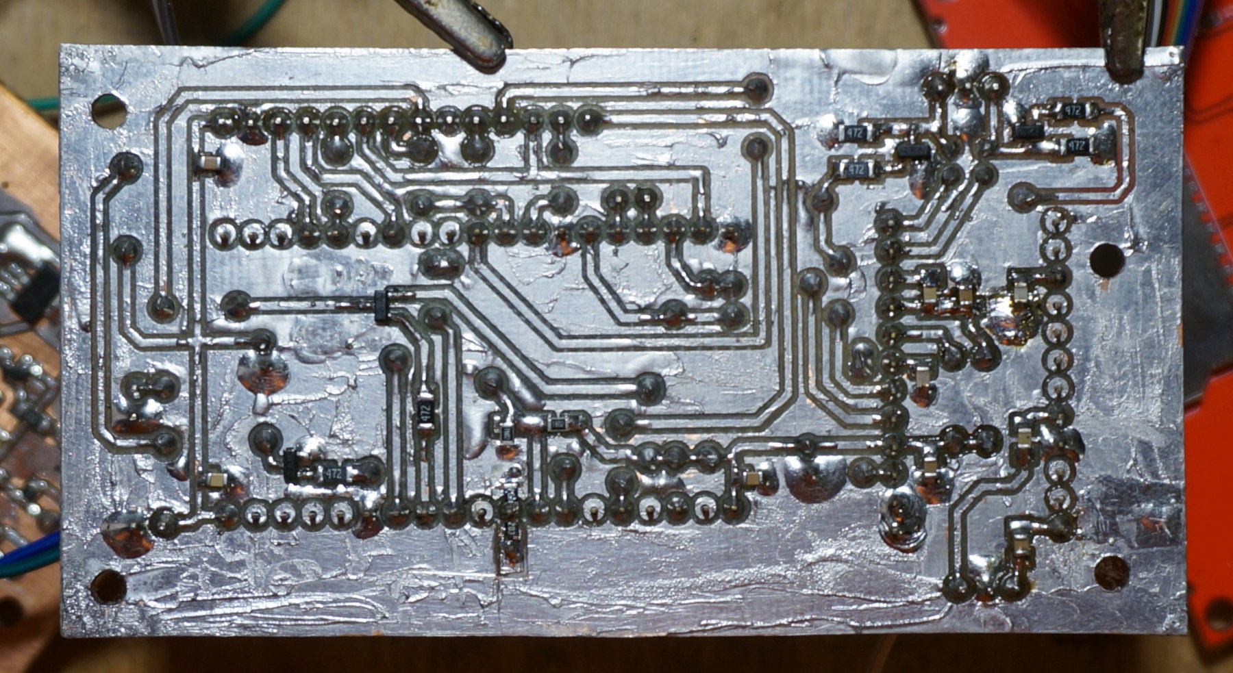

друзья .посмотрел плату от Криворукий.но та к сожалению нет земляной шины.может кто подредактирует.у меня както не выходит.

кстати да, заливики нет

Вот, немного исправил плату, если автор не заругается. Проверяйте, может где то и накосячено. :D

Сообщение maksland » 06 авг 2022, 09:27
не всё исправлено, уже увидел несколько неконтактов
пока времени нет помочь

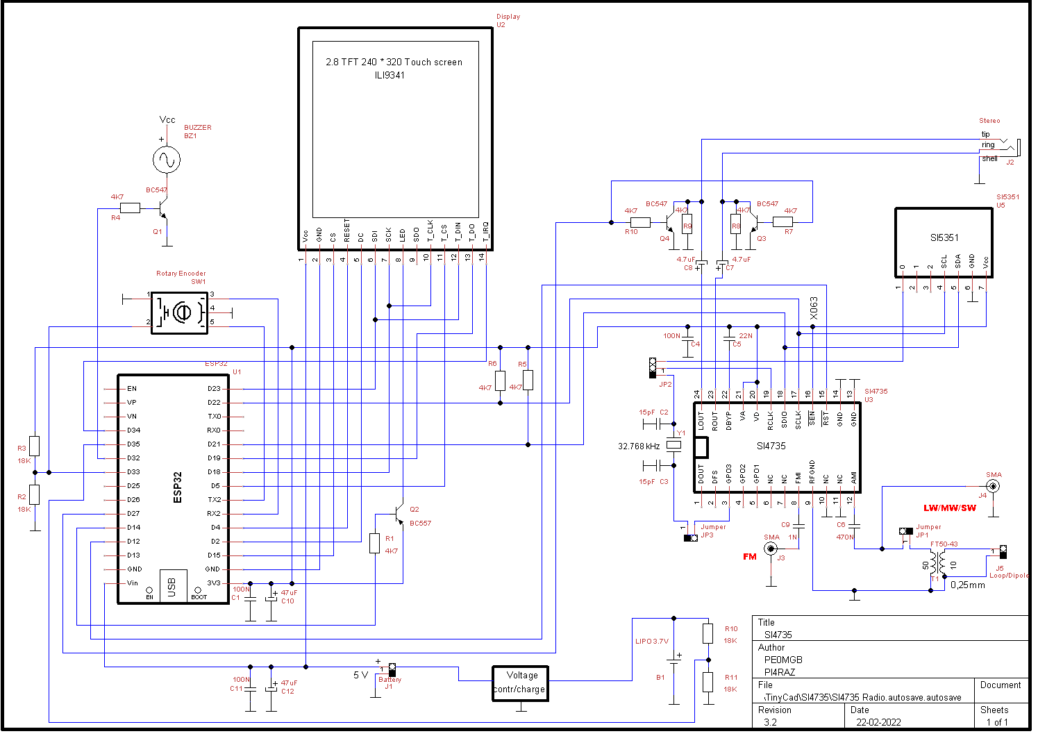

Сообщение Криворукий » 06 авг 2022, 09:32
Если кто решит повторить плату, то следует учитывать, что у меня энкодер висит на 3 и 4 ноге (это мой косяк), а по схеме на 16 и 17 ESP32. Ещё один момент - это резистивный делитель уровня разряда аккумулятора. Когда я делал плату, его не было. Дальше я его добавил на 25 ногу. Позже авторская схема обновилась и там появился этот резистивный делитель на 35 ноге.
Если использовать ОТКРЫТЫЙ КОД, то проблем с этим нет, всё подправляется и отлично работает. Так же (правильно написал maksland), если использовать в УНЧ 8002, то транзисторы которые глушат звук можно убрать и "мьютить" через первою ногу 8002.

Укажите, какие, исправлю. Хотя Криворукий выложил схему, попробую разобраться.

Сообщение maksland » 06 авг 2022, 10:24
мне тут объяснили для чего транзисторы :) для ssb режима, убирать не надо (- приглушение как и в прошивке 3.4 используется только в si4735. Схема приглушения звука с ноги esp нужна для устранения хлопков при работе с ssb. И она не полностью отключает звук. )
mute в остальных режимах организовано в самой SI
а вот mute самой 8002 организовано через контакты разъема наушников PJ306B
причем контакты "мутят" через 1 вывод 8002 (для работы садят на землю а при отключении наушников первая нога через резистор 100к подтягивается к питанию и динамик замолкает )

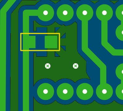

вы некоторые земляные контакты перевели на второй слой как бы медный но там меди у авторской платы нет (перемычки только)
можно конечно заморочиться и сделав на двухстороннем стеклотекстолите зенковать потом все нужные отверстия

Сообщение Vlad1953 » 06 авг 2022, 11:06
maksland писал(а):
06 авг 2022, 10:32
Здесь как раз и предусмотрена двух сторонняя плата. Иначе перемычек будет тьма. А так предусмотрены проходные отверстия для соединения со второй стороной. Отверстия 0,7 мм. Кажется, такой подход более выгоден для борьбы с помехами.
