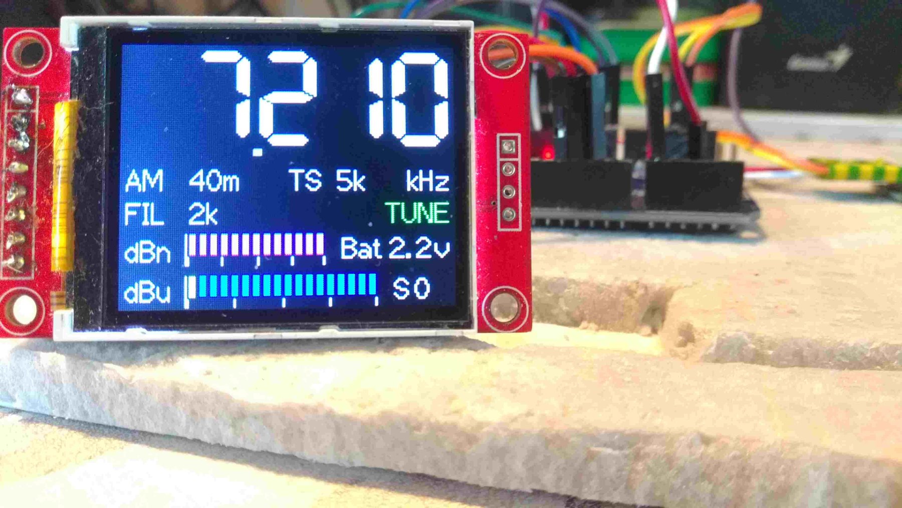

Попробовал на макете. Подключил дисплей, энкодер, и пару кнопок.
Прошивка вот эта:
RX_SI4735_ST7735_LIBR_JCR_V2_6_BAND_SCOPE_DIAL.ino.zip
(35.57 КБ) 421 скачивание
Работает без SI4735, реакция на кнопки и энкодер есть, и в режим SSB переключается.

Сообщение abar » 09 июл 2022, 22:45
Я ее и пробовал.Не хочет работать.У вас ардуино мини и через программатор,а у меня ардуино нано и через USB.Вроде без разницы,но не работает.Попробую мини,может в этом дело.

Сообщение abar » 10 июл 2022, 18:41
Заработала только на Ардуино UNO.Видно китайские ардуинки разные бывают.Теперь надо собрать дальше,что бы посмотреть как работает.

Сообщение Криворукий » 10 июл 2022, 21:04
abar писал(а):
10 июл 2022, 18:41
Может быть в eeprom какой-нибудь мусор.
Нужно попробовать его стереть (в примерах ардуино IDE - eeprom clear) и после этого по новой прошить.

Сообщение abar » 11 июл 2022, 14:00
Я пробовал на двух ардуино нано,на обоих работает нормально скетч который не pro. А про грузится нормально,но не работает.На UNO работает все.Видимо на нано не хватает памяти,на уно она больше.Скетч hex гораздо больше,чем ino.Там много добавлено:сканирование на кв,SSB и тд.
