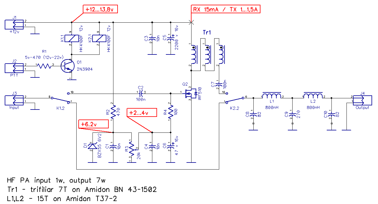

Поигрался с выходным трансформатором
на 40 и 30m прибавка в 2w, у меня получилось на выходе 7w, на 20m так-же 2w.
Трансформатор намотал на "бинокле" BN43-1502 тремя скрученными эмалированными проводами диаметром ~0,4...0,5мм, у меня до полного заполнения отверстий "бинокля" влезло 7 витков косичкой. Пробовал на том же FT37-43 10 витков, колечко греется капитально.
Если выше накручивать напряжение смещения можно еще 0,5...1w прибавить, но тогда в покое транзистор начинает греться как печка, 2,5...3v в самый раз и транзистор холодный и на выходе норм.
На входе пробовал и сопротивление ставить на 50ом и трансформатором играться, разницы ноль, на самом SDR-е у меня на выходе стоит трансформатор.
Если будет желание попробую двухтактный сделать, интересно посмотреть, что получиться.

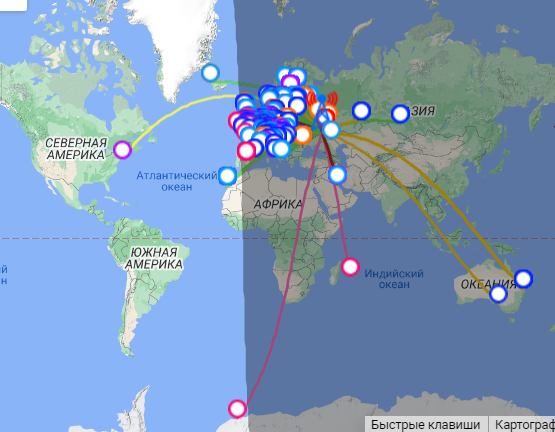

Недавно пробовал оптимизировать web код, теперь при обновлении странички карта не перерисовывается полностью, а только объекты на ней, и табличка спотов также не перерисовывается а, пере заполняется, скролинг теперь только на табличке спотов.
Единственное, что не победил - приходится иногда вручную чистить кэш и куки чтобы новые данные отобразились, пока мозгов не хватает как это правильно сделать!

Алексендр, добрый день.
у меня такой задачи не было, чтоб в онлайне обновлять, но новый код сграблю и посмотрю.
может сделаю чтобы по диапазонам споты оставлять на карте/в таблице..
но пока некогда.... совсем.... нужно опять пятницу без срочных заданий....
p.s. еще думал карту и таблицу на отдельные вкладки разнести и в таблицу сделать сортировки по столбцам датавремя, дистанция, чаастота.
p.p.s. а на куки и кеш я что-то внимания не обращал... видимо это там где обрабатывается сколько спотов показывать?
