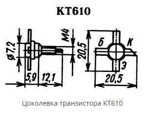

Точка слева должна быть вверху.
И это... эмиттер там всё же один (просто структура многоэмиттерная). А вывода два. Да :D
СВЧ всё-таки, надо уменьшать индуктивность эмиттерного вывода.
Вон, болт тоже куда-то подключать надо :lol:

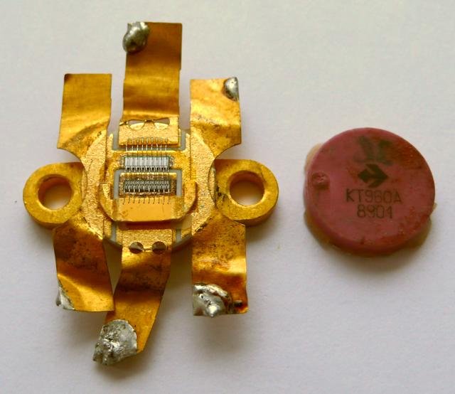

В распиновке КТ610 нет маркировки Э1 и Э2. Просто Э.
У того же КТ960А например 4 эмиттера, так что ж, они все разные, что ли?

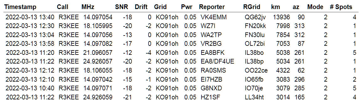

пока ждем - балуемся на верхах:
за 40 минут работы:
на выходе:
1шт BS170 + ФНЧ на 30 Мгц, питание 5В, смещение 2.34В.
Мощность на 14Мгц - 110мВт (на всех бендах 160-10плавно падает от 150 до 95)
в нагрузке кольцо с одиночной намоткой - подобрал витки, у меня получилось 23.
В общем ждем прошивку с расписанием и отправляем на "постоянное" место дислокации.

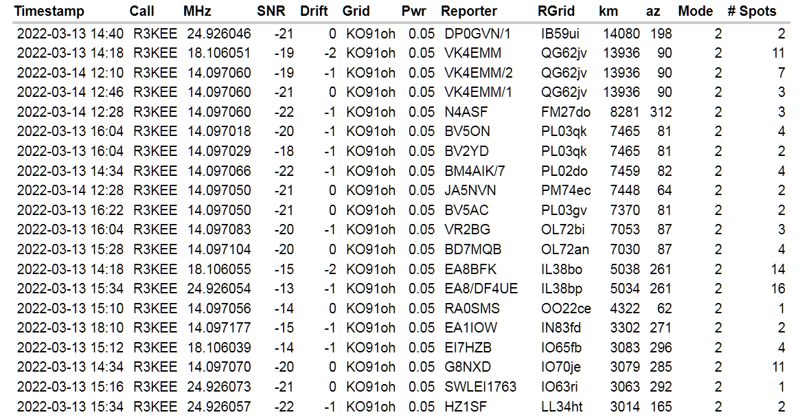

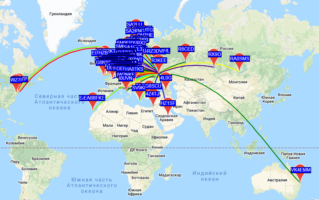

Сообщение MiB » 14 мар 2022, 17:07
за сутки 1886 спотов от 220 спотеров,
все диапазоны кроме 28Мгц....хотя локально все декодируется.
выборка уникальных дальше 3000
