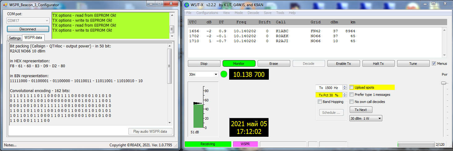

Добавил, как в предыдущем проекте, проверку кодированного WSPR сообщения, при нажатии на кнопку "Play audio WSPR data" конфигуратор ждет начало четной минуты и воспроизводит на аудио устройстве ПК, можно направить аудио поток в программку декодирования WSPR и посмотреть результат
Желающие могут потестить, в архиве прошивка и конфигуратор, для подключения платки ардуино уно надо залить в нее соответствующий бутлоадер, посмотреть как это сделать, можно по ссылке, дисплей подключать не обязательно.

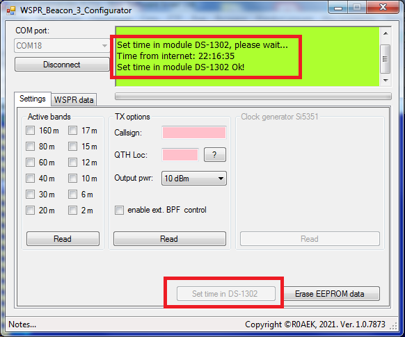

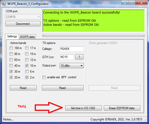

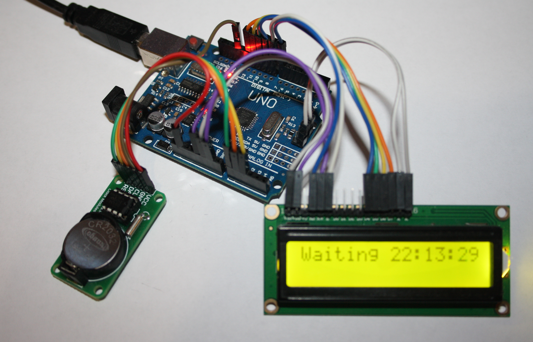

Перемещения между регионами закончились! Продолжил работу над проектом.
Реализовал подключение DS1302 (знаю, вариант не лучший, у меня за сутки на пару секунд убежал в перед), на этом модуле часов отрабатывал синхронизацию времени с интернета, алгоритм такой:
1. Стучимся в интернет, берем от туда реальное время.
2. Если интернет или сервер времени не доступны, то берем время с ПК пользователя.
Во вложении конфигуратор и текущая прошивка, если кому ни лень попробуйте. Как подключить модуль видно по фото.
73!
73!
