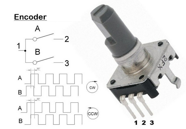

Для того, чтобы в приемнике заработал энкодер, он должен просто посылать логические уровни 0 и 1 в пределах 3.3 вольта при вращении на свои два выхода данных в следующем порядке:

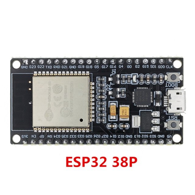

Добрый день! Андрей, спасибо что проверили. Моя 38ножка едет, по данным интернета размеры отличаются до полумиллиметра на картинках с разных сайтов. Если сможете измерить размеры платы - буду признателен и поправлю макрос.

Binns писал(а):
06 июл 2022, 22:38
У меня такой как на фото стоял вторым, нажатие перенесено на отдельную кнопку - больше месяца вечерне-воскресного использования не выдержал.
Ещё заказал https://aliexpress.ru/item/4000104861972.html , его нужно чуть подпилить в соответствии с рекомендацией Алекса Гайвера https://www.youtube.com/watch?v=aLfa9bXffi8

Размеры платы 48,5 х 28,5 мм.
По размерам контактов на плате, надеюсь поможет фотография на макетной доске.

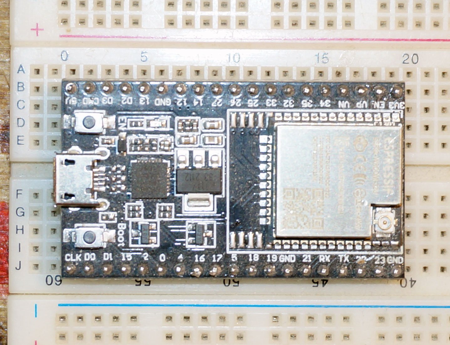

Добрый вечер Андрей! У Вас версия требующая обязательного подключения внешней антеннки на Wi-Fi. Первоначально я рисовал под версию со встроенной печатной антеннкой. Прикрепляю макросы под Вашу версию и подкорректированную для встроенной антеннки... проверяйте. Если эти макросы будут верны, то тем товарищам, кто качал архив arduino-sprintlayoutmacro-master.rar потребуется переписать файлы из архива на прикреплённые к этому посту.

Open-minded писал(а):
07 июл 2022, 20:17
По контактам на моей версии ESP всё сходится.

Сообщение Open-minded » 07 июл 2022, 22:51
Криворукий писал(а):
07 июл 2022, 22:46
А по геометрии?
Ну тогда перезаливаю архив с макросами и для 30ножек. Исправлено расстояние между рядами контактов.
