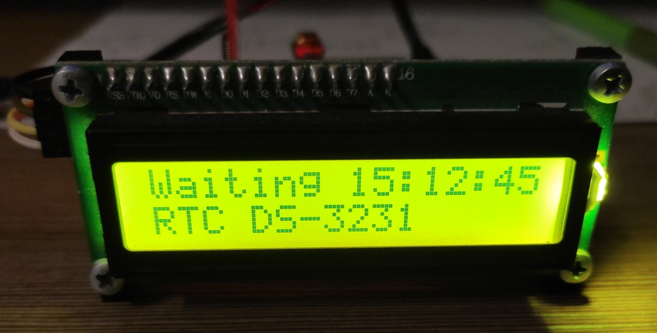

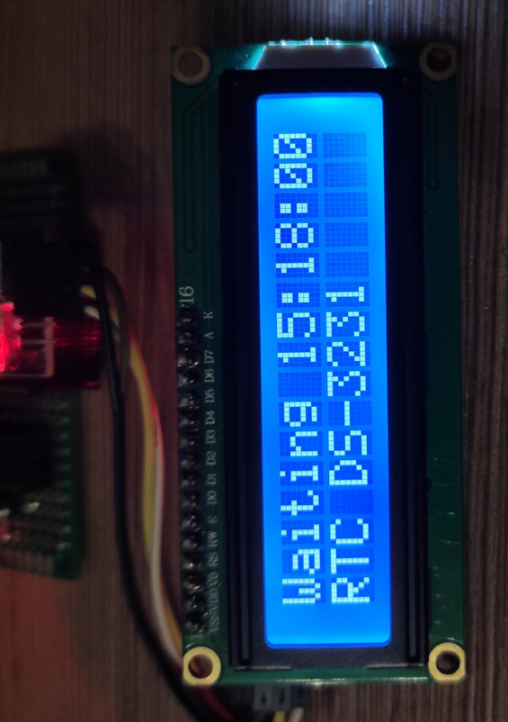

Как выбор варианта дисплея работает? У Вас же AT вроде, а то у меня нет экземпляра с адресом 0х7Е для проверить.

Сообщение MiB » 12 дек 2021, 18:26
12 дек 2021, 15:26
нормально, только у меня на модуле написан адрес 0x3F - надо опять сканер запустить....

Сообщение R9OFG » 12 дек 2021, 18:41
MiB писал(а):
12 дек 2021, 18:26
Не стоит, 0x4E для Т и 0x7E для AT это адреса для записи команд.

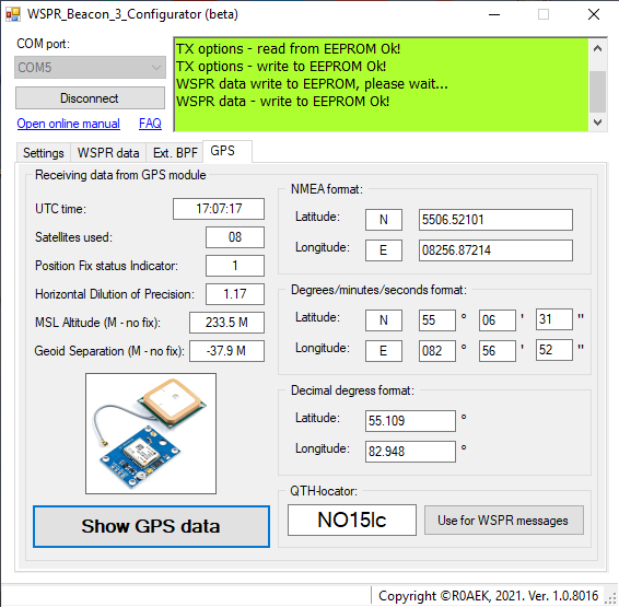

Сообщение R9OFG » 12 дек 2021, 21:22
Рабочий вариант с GPS, можно в конфигураторе посмотреть, что там приходит из космоса!

WSPR
Сообщение MiB » 13 дек 2021, 10:07
12 дек 2021, 18:41
там есть перемычки, можно запаять и менять адрес в пределах 3х младших бит.

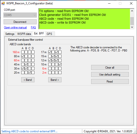

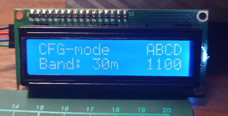

Сообщение R9OFG » 16 дек 2021, 18:21
Рабочий вариант с управлением внешними ДПФ по ABCD коду
Вкладка Ext. BPF станет доступна если установить опцию enable ext. BPF control на вкладке Settings, соответственно и при передаче будет включаться соответствующая комбинация
В режиме конфигуратора на дисплее так-же отображается комбинация ABCD кода для выбранного диапазона. Кнопками <Band и Band> переключаем по кругу диапазоны для удобства настройки ДПФ. Кнопкой Clear All снимаем все галки, кнопкой Use default setting устанавливаем комбинацию по умолчанию, распространенная комбинация для 9-ти диапазонных фильтров, спасибо MiB :!: . Кнопкой Read/Write читаем или записываем комбинацию в EEPROM микроконтроллера. Флажками отмичаем необходимую комбинацию для выбранных диапазонов, флажок установлен – 1, убран – 0. Если комбинации ABCD кода по диапазонам совпадают (конфликтуют), то метки данных диапазонов подсвечиваются красным цветом, при этом записать в EEPROM микроконтроллера можно любую комбинацию.
Дешифратор ABCD кода подключается на следующие пины платы Arduino, в скобках пины микроконтроллера:
A – DIG 5 (PD5)
B – DIG 6 (PD6)
C – DIG 7 (PD7)
D – DIG 8 (PB0)
WSPR_Beacon_3_ver_1_05e.zip
(594.78 КБ) 177 скачиваний
