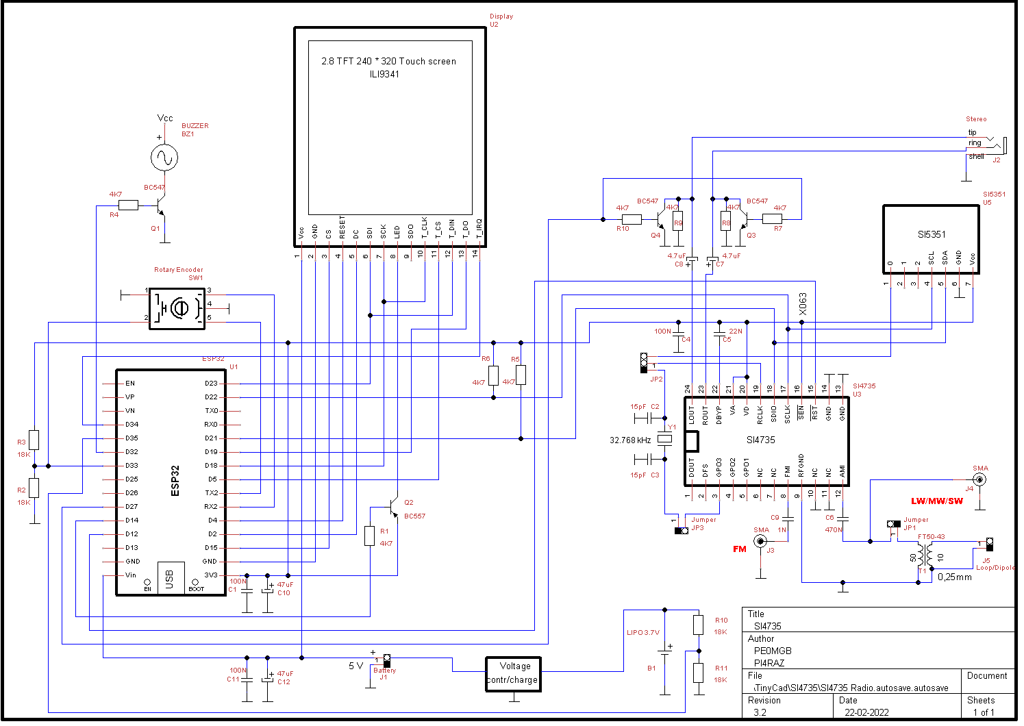

RA3IAI, Выручайте! По какой схеме подключали SI5351 и SI4735? Не хочет запускаться приемник. Говорит si4735 not detected :(

Сообщение RA3IAI » 22 июн 2022, 23:59
Binns писал(а):
22 июн 2022, 21:15

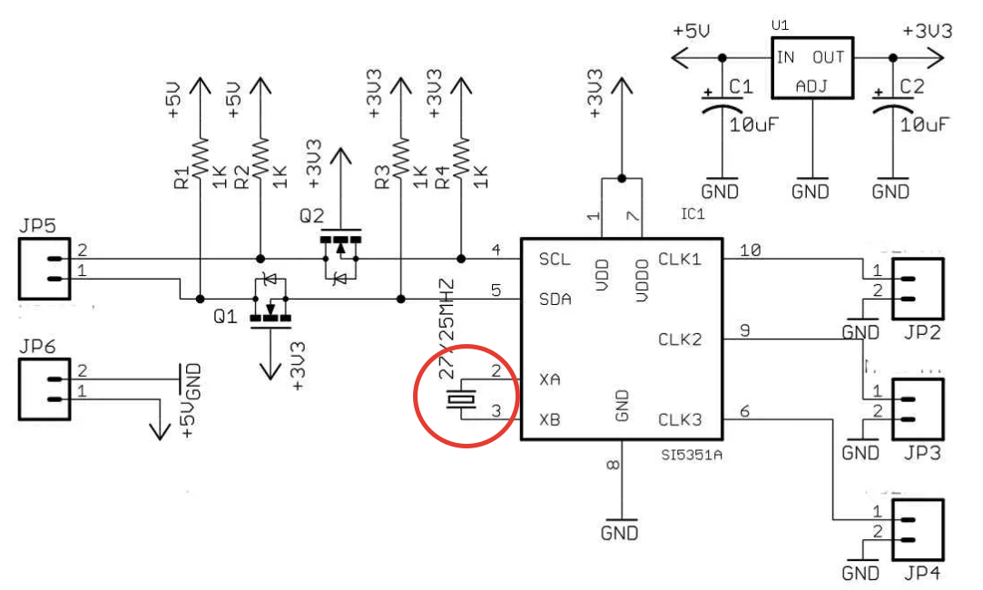

А завтра найду схемку в компьютере, но схема с гитхаба вроде, там перемычки в схеме, либо кварц, либо модуль 5351 с обвязкой. У меня нот детектед писало когда я голую 5351 пытался прикрутить, без собственного кварца si

Сообщение RA3IAI » 23 июн 2022, 07:03

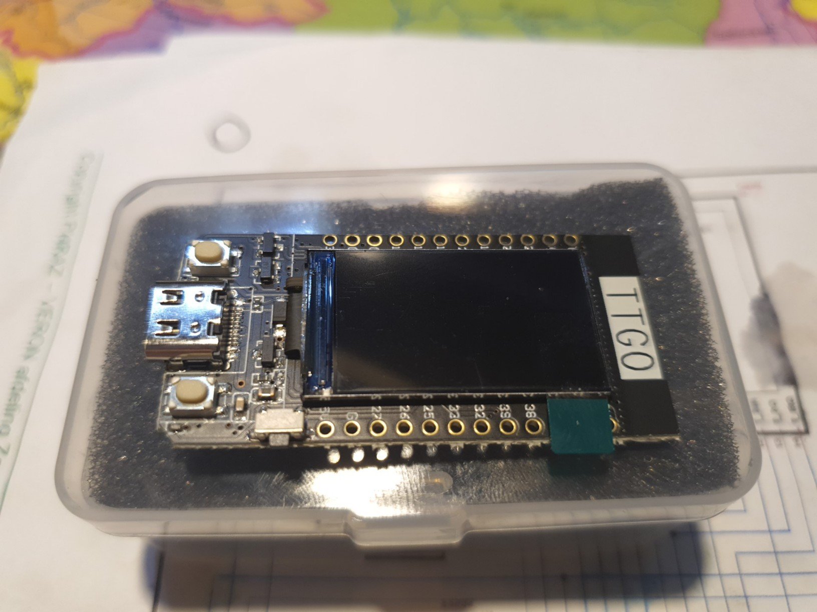

Сообщение RA3IAI » 23 июн 2022, 10:57
А у меня вчера компиляция не прошла, хотел esp32 ttgo displey зашить, с первого раза тоже не пошло))

RA3IAI писал(а):
22 июн 2022, 23:59
Я правильно понимаю без этого кварца? У Вас вроде готовая платка с si5351 была. На ней не было кварца?

Сообщение RA3IAI » 23 июн 2022, 12:20
Binns писал(а):
23 июн 2022, 11:56
Я сначала собирал думал что в схеме прорисована именно микросхема, а не модуль, потом в чате подсказали что это готовый модуль, я перепаял распиновку уже под миросхему, потом оказаллсь что кварц нужен, да, тот что на рисунке в круге выделен, а потом уже готовый модуль поставил как в схеме) тогда только завелась у меня. Я возможно си5351 подпалил пока добрался до сути дела) но завелась тоже с ньюансами, все работает, в ам вещалки хороший прием, частоту подстраивает 5351, а вот с ссб засада вышла, по ощущениям как буд-то в другой моде прием и настроиться невозможно на станцию, но при этом станция работает громко. В общем после этого обратно кварц вернул вместо генератора)

Сообщение RA3IAI » 23 июн 2022, 18:07
Буду пробовать эту штуку прошить))
