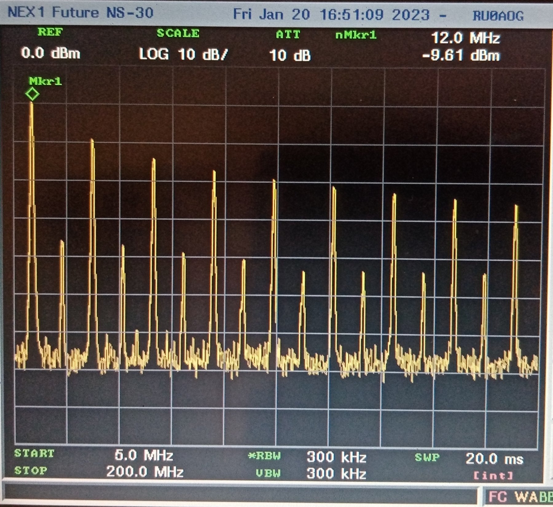

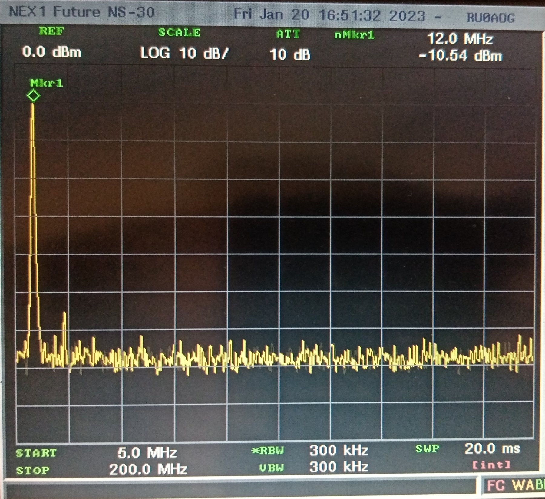

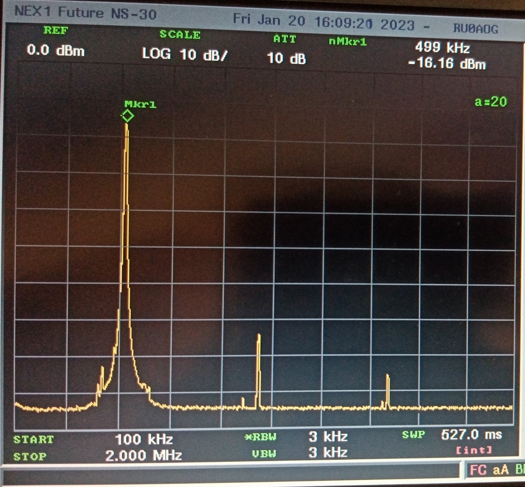

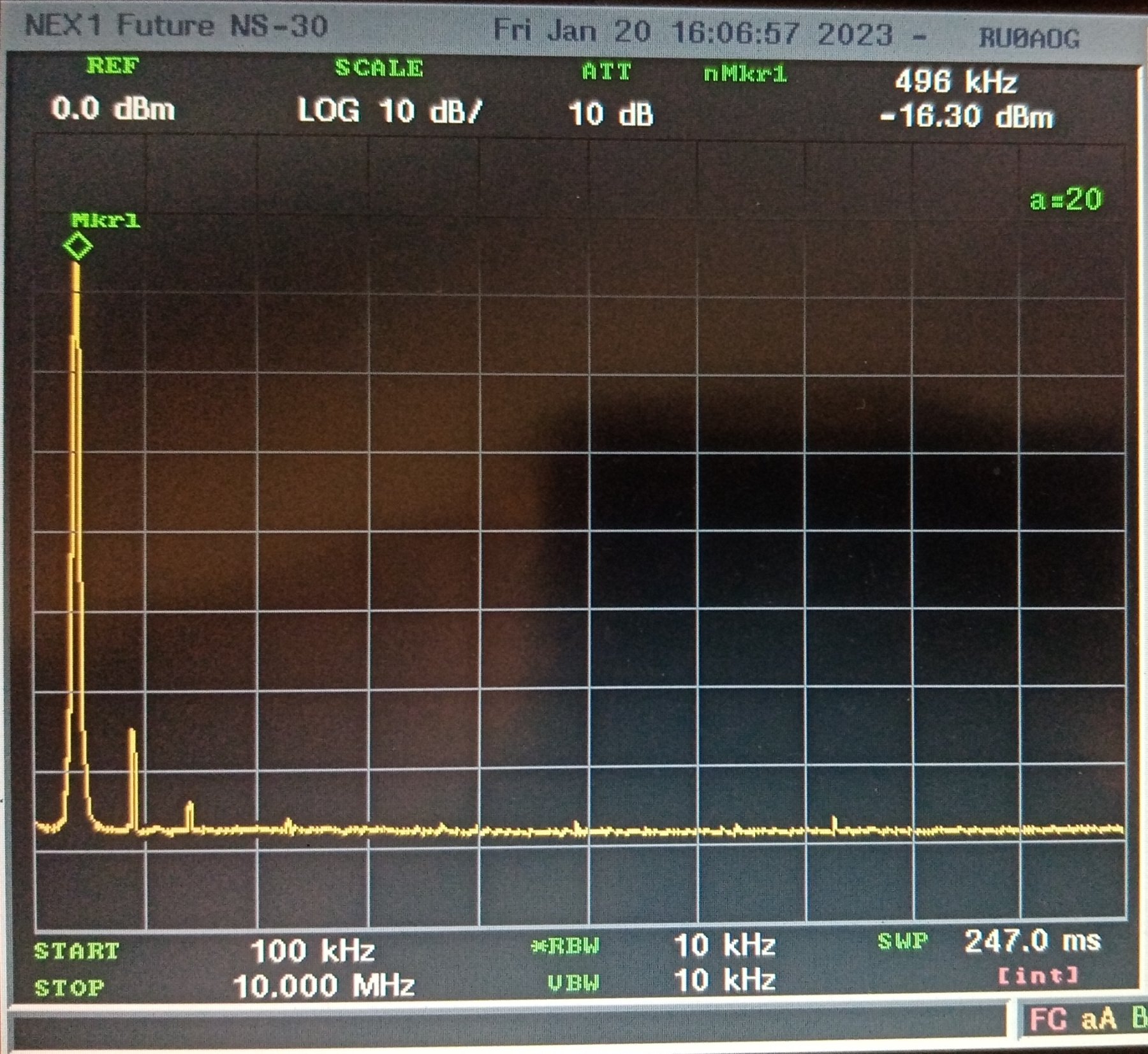

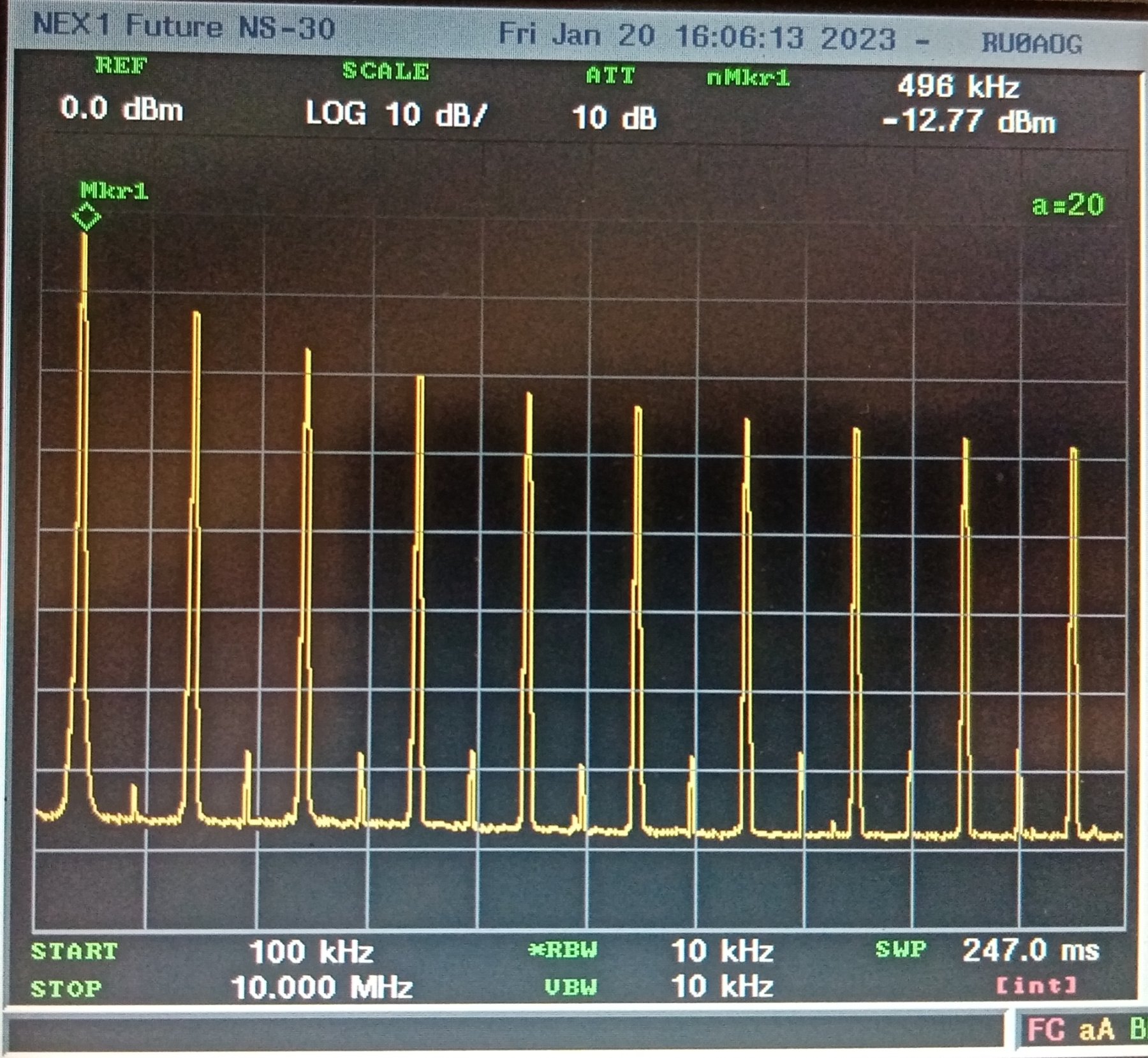

Собрал ФНЧ на 500 кГц по последней схеме.
Без ФНЧ гребёнка гармоник С ФНЧ видны только вторая и третья Потери на основной частоте 3,5 дБ.
Подавление третьей гармоники -60 дБ.

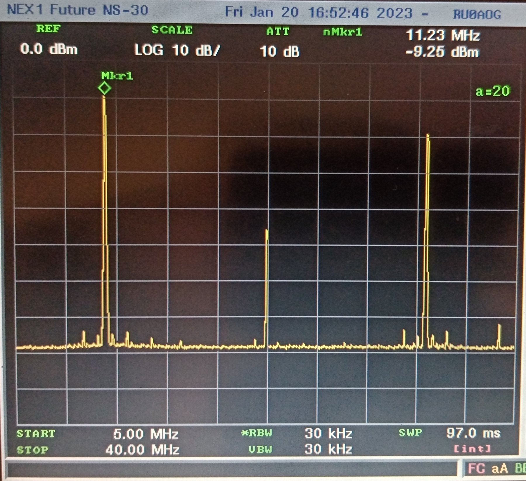

Второй гетеродин 10,2 / 11,2 МГц
Без ФНЧ с ФНЧ Потери на основной частоте 1,0 дБ.
Подавление третьей гармоники -55 дБ.

И сигнал плавного гетеродина (12,88 и 18,62 МГц)
Без ФНЧ С ФНЧ Естественно, чем частота дальше (ниже) от среза фильтра, тем хуже подавление.
Также видим появление негармонических спуров.
Считаю, что для SI5351 ФНЧ необходим.

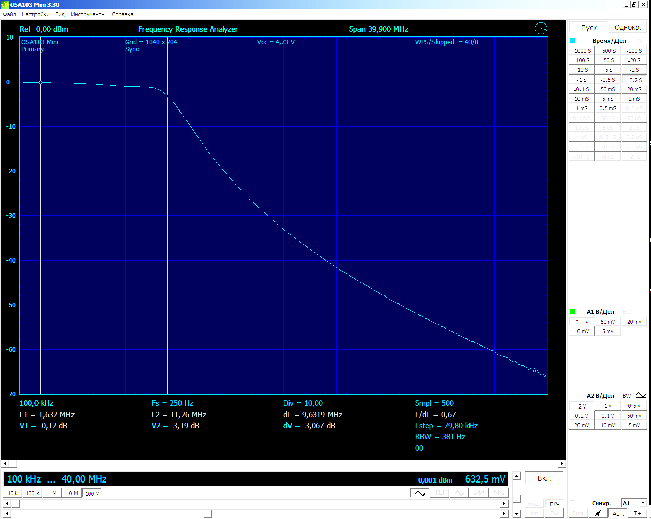

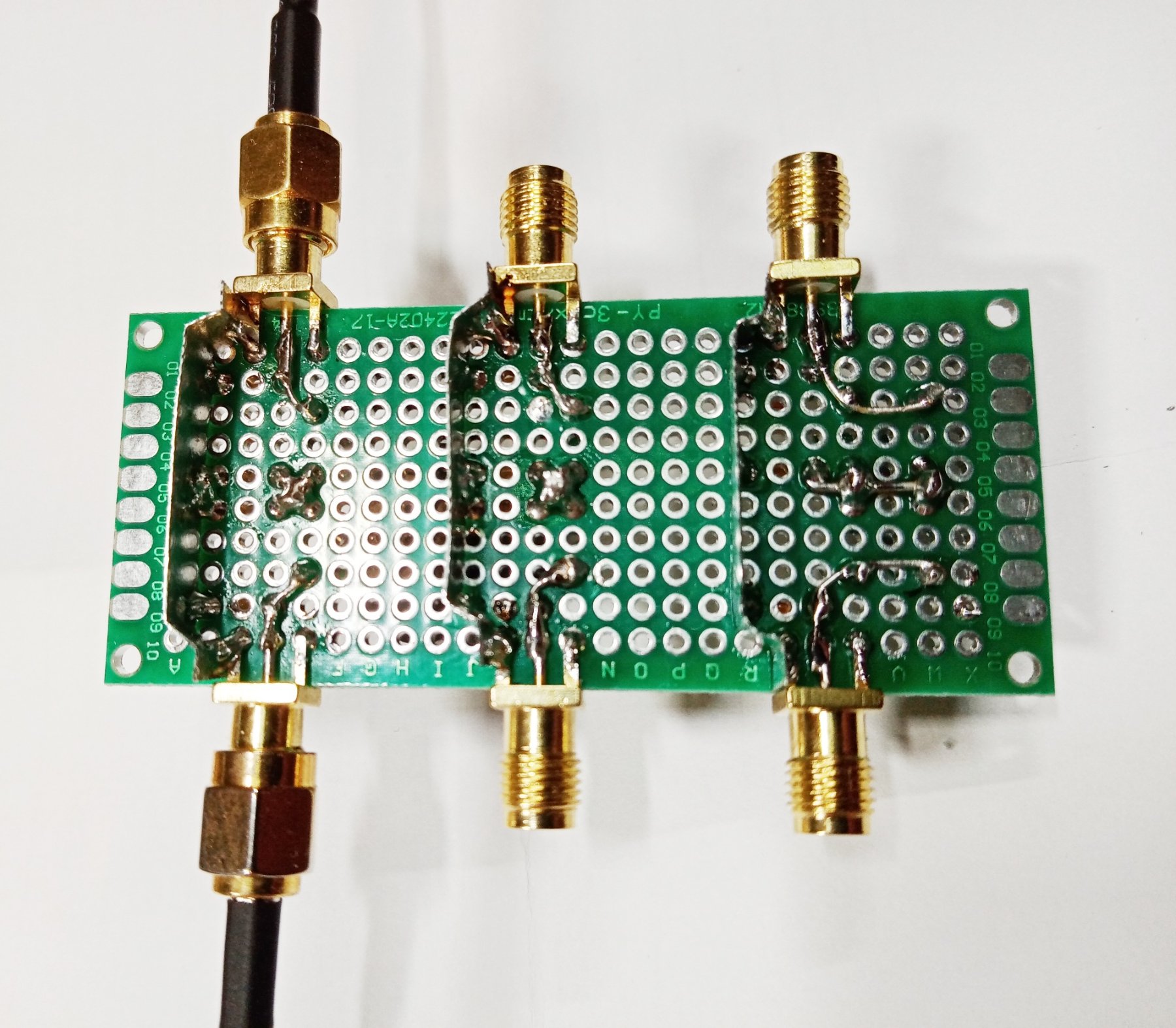

Плату ФНЧ выполнил на монтажке, на стандартных аксиальных дросселях.
Также, для наглядности и большей точности фактических измерений, снял АЧХ.
Fсреза(-3dB) = 600 кГц Fсреза(-3dB) = 11,26 МГц Fсреза(-3dB) = 19,34 МГц

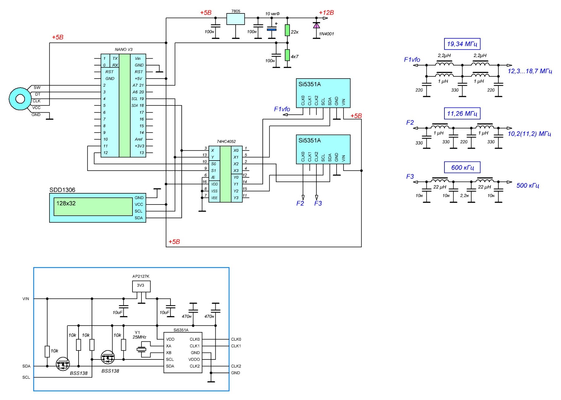

Убрал одну SI-шку, потребление 100 мА ровно (примерно 30 мА экранчик, по 30..35 мА каждая сишка, и какие-то единицы миллиампер - сама ардуина).
Но стабилизатор Ардуины не тянет долговременно и такой ток, поэтому меняю схему Есть мнение добавить модуль часов реального времени. Получим часы и флэш-память для хранения частот и настроек.
- VFO_SCH.rar
- (11.4 КБ) 179 скачиваний

ru0aog, коллега, если Вы боретесь за энергопотребление, то наверное не стоит вводить RTC, иначе контроллер будет меньше спать. Ну это в том случае, если Вы собираетесь задействовать сон. Ну и преобразователь здесь просится, линейник конечно хорошо, но зачем заряд батареи превращать в бесполезное тепло.

Ваше желание забороть прямоугольный сигнал конечно похвально, но мне кажется, что если цель в чистом синусе то лучше добавить в пару к нему ФАПЧ микросхему типа ADF4001 и трехточку на варикапе, для которых si будет опорой.

Преобразователь очень муторно потом очищать, там и сложносочиненные фильтры, и топология разводки и экраны металлические тут же в конструкции и схеме материализуются.

это больше для самоуспокоения и баловства с фильтрами.
Подозреваю, что на прямоугольном сигнале смесители перейдут в ключевой режим и динамика поднимется.
Надо только посмотреть, будут ли "хвосты" от прямоугольника гадить в тракте.
Можно проверить опытным путём.
