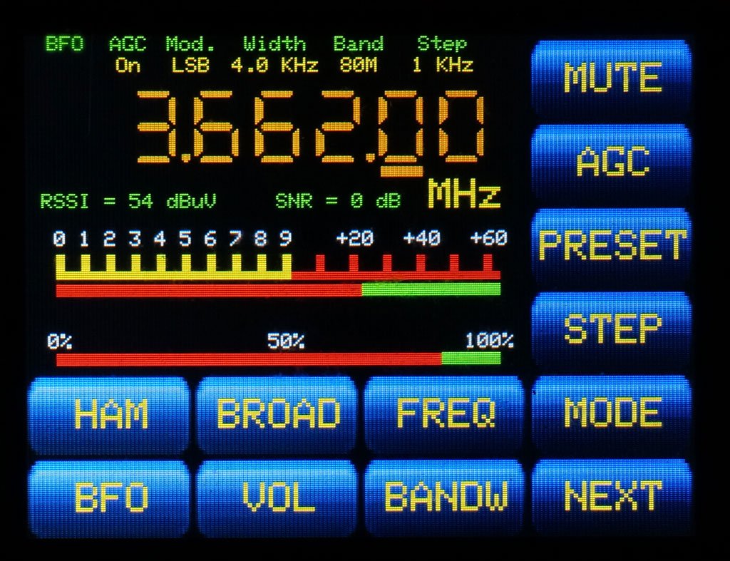

А тем временем вышла новая прошивка (ATS-25) версия 3.3
Добавилось всяких разных плюшек, всё не буду копировать, можно посмотреть на гитхабе,
Но вот это :
First of all, a 100 and 10 Hz digit has been added. The radio is now tunable in SSB in steps of 1 Khz, 100 Hz and 10 Hz. The desired digit can be selected on the TFT screen by pressing it. The selected digit is underlined. Using the BFO's plus or minus 16 KHz tunable oscillator for tuning, the annoying puffing during a 1 KHz step has been reduced to once every 16 KHz. A reduction of almost 94%. Tuning now takes place in almost total silence.
Теперь "пшик" слышно через 16 кГц. Пойду прошивать приёмник ;)

Сообщение Криворукий » 03 ноя 2021, 19:48
Прошил.
В SSB нормальная настройка (раньше было BFO).
Появилась функция регулировки яркости дисплея.
