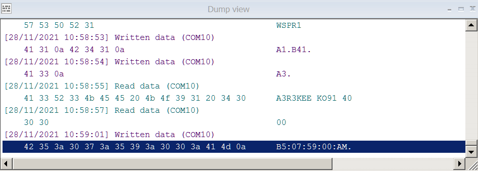

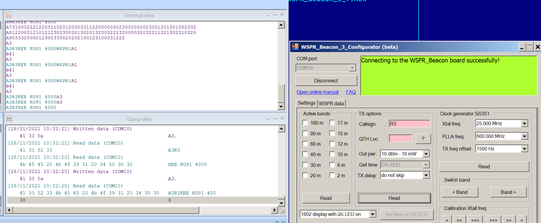

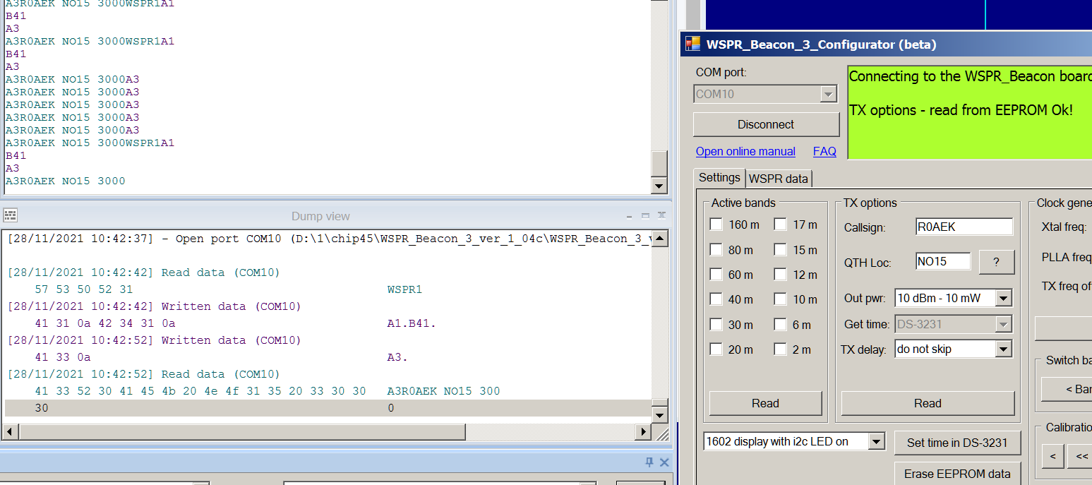

и кстати насчет парсера - походу не все так просто...
wspr_uart.rar
(1.81 КБ) 184 скачивания
в аттаче лог файл, как пакеты приходят от устройства
сначала несколько раз отправлял команду A3 c периодом 2 секунды
потом эта же команда c периодом 5 секунд.
ответ приходит не одним пакетом, а несколькими от 1го до 4х. что подтверждает мое предложение - надо принимать всю посылку (для A3 17 байт) а потом парсить, а не по окончании прихода первого пакета данных.
p.s. сейчас на 1 запрос получил 17ть пакетов....
p.p.s. могу выгрузить сессию перехвата из ELTIMA Serial Port Monitor - но там много разной лабуды, зато видно что в логе, что в дампе, что в терминале.

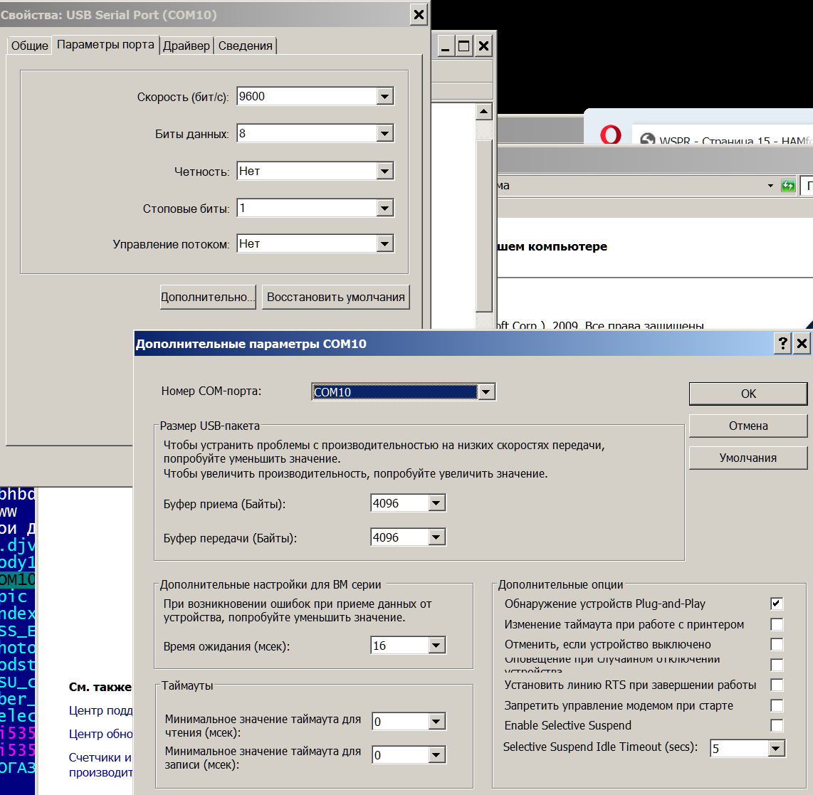

MiB, а что у Вас тут в параметрах порта?

Сообщение MiB » 28 ноя 2021, 18:32
Все по умолчанию для FTDI драйвера:

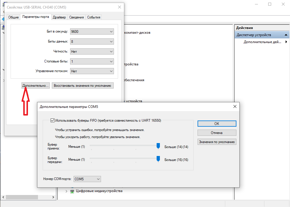

Сообщение MiB » 28 ноя 2021, 21:04
Дома есть еще USB to TTL переходники СP2021, CH340, - попробовал с ними - все идентично выдается разное количество байт в порт.
Настройки FIFO как на Вашем скрине.
Сообщения: 1298
Поблагодарили: 316 раз
WSPR
Сообщение R9OFG » 29 ноя 2021, 08:58
МК через кольцевой буфер выдает в уарт запрошенные данные, особой нужды в нем конечно нет, наверное откажусь от него в сторону фиксированной длины передаваемых пакетов, тут видимо срабатывает такой момент - кольцевой выдает все, что в него попало, и где то происходит задержка, а уарт в свою очередь автоматом делит уже это на пакеты, отсюда и глюк, так как конфигуратор приняв идентификатор принятого пакета (первые два/три символа) просто пытается прочитать остальные, в необходимом количестве байты, а если передаваемый пакет разбит на несколько, то и натыкается на неожиданный конец строки, в итоге получаем соответствующее исключение в виде ошибки "Входная строка имела неверный формат"....
