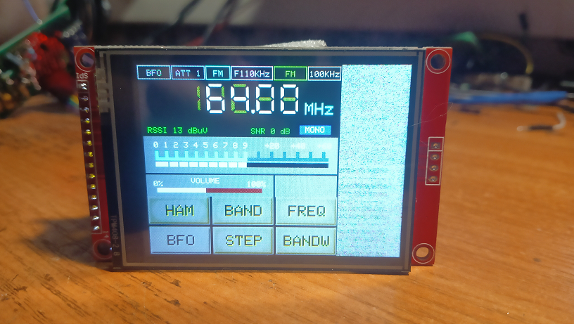

Этот у меня дисплей.
Это фото дисплея приёмника.
Сегодня увидел на коробке дисплея надпись 7789, видимо это драйвер дисплея, а я заказывал ili 9341.Наверно в этом причина.

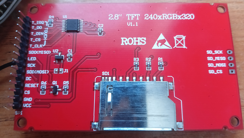

Никосаныч, опять те же грабли, раз пяток уже писали, что дисплеи ROHS не работают на этих драйверах. И лечения пока не найдено.

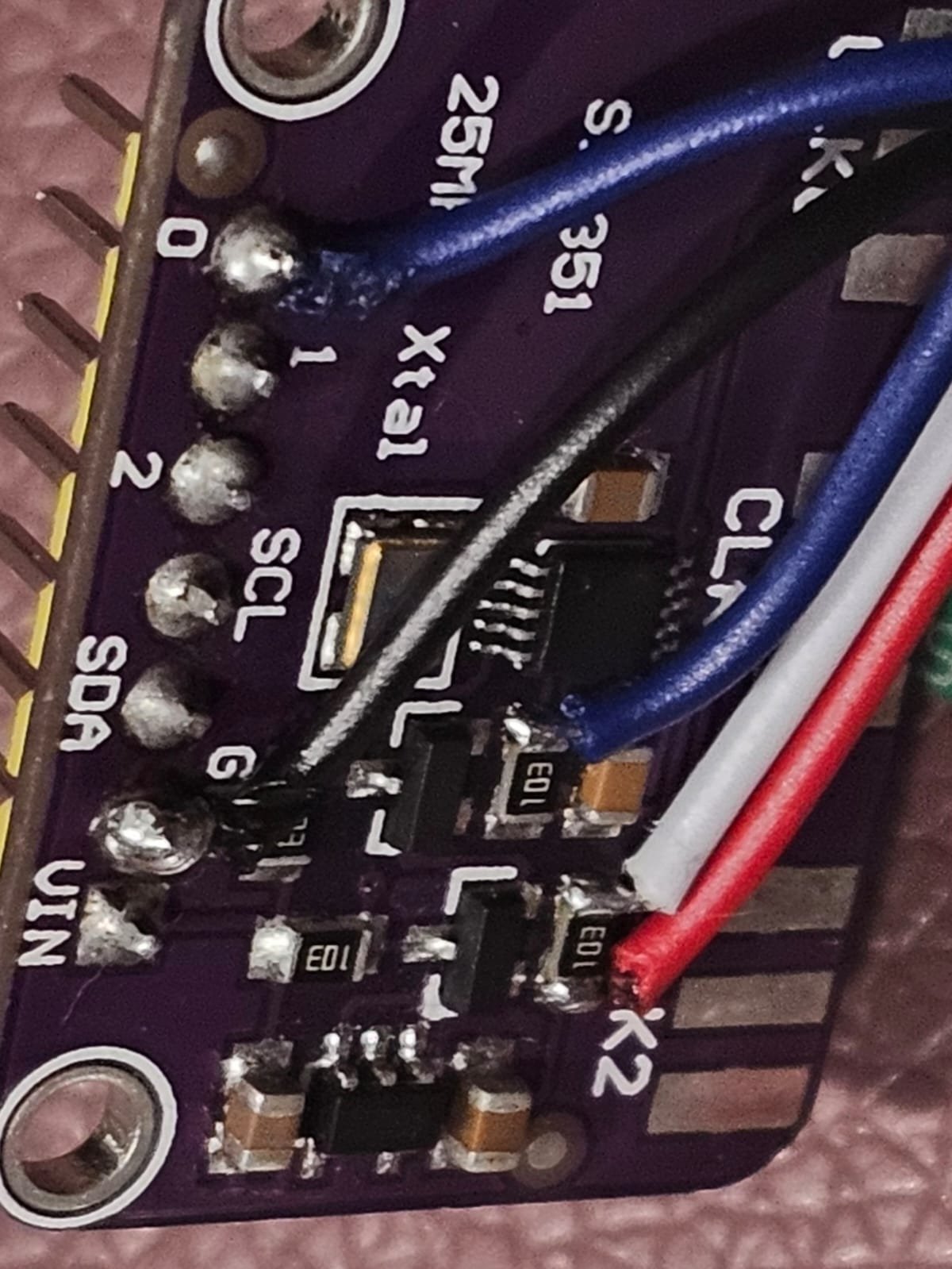

Кстати, проблема так и не выявлена, надысь писал и выкладывал фото, видит си4735, си 5351 но пишет "incorrect frequency". Приобрел си4732. запаял, ничего не поменялось в лучшую сторону, включаешь, видит и 5351 и 4735, дальше не идет, потом перезапуск и ничего не видит, выключаешь, видит 5351, 4735 не видит и висит. Сигналы вроде все поступают, прозвонил раз десять, куда копать пока не знаю.

Так у меня то приёмник работает нормально, только тач и дисплей не корректно работают.

Walery писал(а):
16 фев 2024, 20:21
эта ошибка возникает, когда частота загруженная в si473x не совпадает с прочитанной из него. То есть получается, что обмен с si473x нарушен. Стало быть нужно проверить линию I2C. Оба контакта должны быть подтянуты к питанию резисторами. Если вы используете готовый модуль si5351 с али, то имейте ввиду, что от 3.3в он работает некорректно. Вероятно какой то дырявый регулятор напряжения установлен на модуле. А если питать 5в, то на линию I2C от модуля пойдут сигналы уровнем 5в, что в свою очередь плохо и для esp32 и для si473x. Я рекомендую избавиться от модуля si5351 и использовать просто чип si5351 с кварцем на 25 МГц. Либо доработайте модуль. Подключите питание 3.3в после регулятора напряжения на модуле, а так же подключите контакты I2C непосредственно к чипу si5351, а не к гребенке.

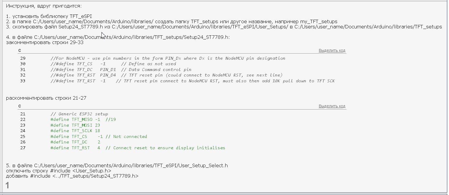

Уважаемый Binns! Я пробовал сделать как в этой инструкции:
но компиляция не проходит, что то видимо ещё надо изменить в файлах библиотек, помогите!

В файле Setup24_ST7789.h должны быть так настроены строки:
Код: Выделить всё
#define TFT_MISO 19
#define TFT_MOSI 23
#define TFT_SCLK 18
#define TFT_CS   15  // Chip select control pin
#define TFT_DC    2  // Data Command control pin
#define TFT_RST   4  // Reset pin (could connect to RST pin)
#define TOUCH_CS 5     // Chip select pin (T_CS) of touch screen
В файле User_Setup_Select.h проверьте чтобы эти сроки были именно такими:
Код: Выделить всё
//#include <User_Setup.h>           // Default setup is root library folder
//#include <User_Setups/Setup1_ILI9341.h>  // Setup file for ESP8266 configured for my ILI9341
#include <User_Setups/Setup24_ST7789.h>            // Setup file for DSTIKE/ESP32/ESP8266 configured for ST7789 240 x 240
Должно заработать. Проверить не могу, нет дисплея.
