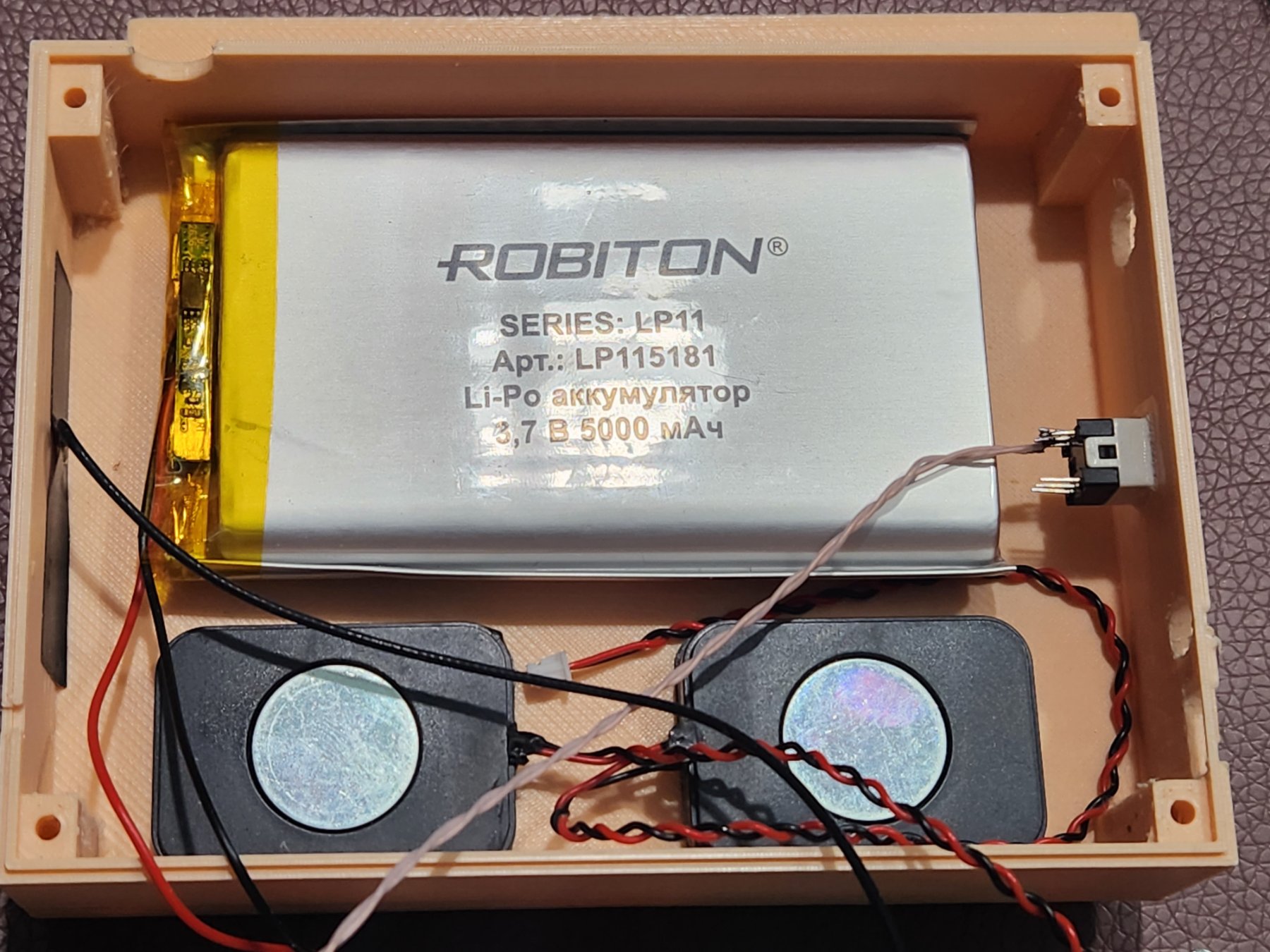

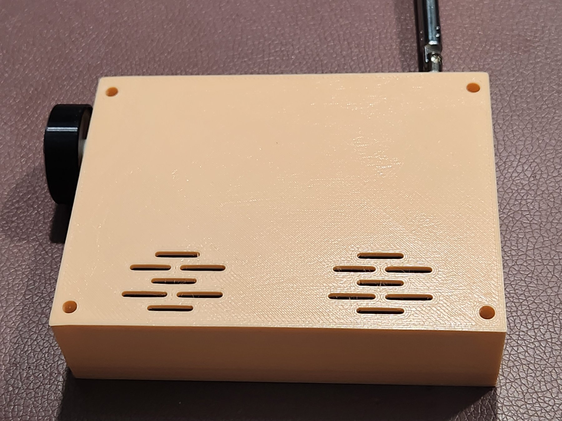

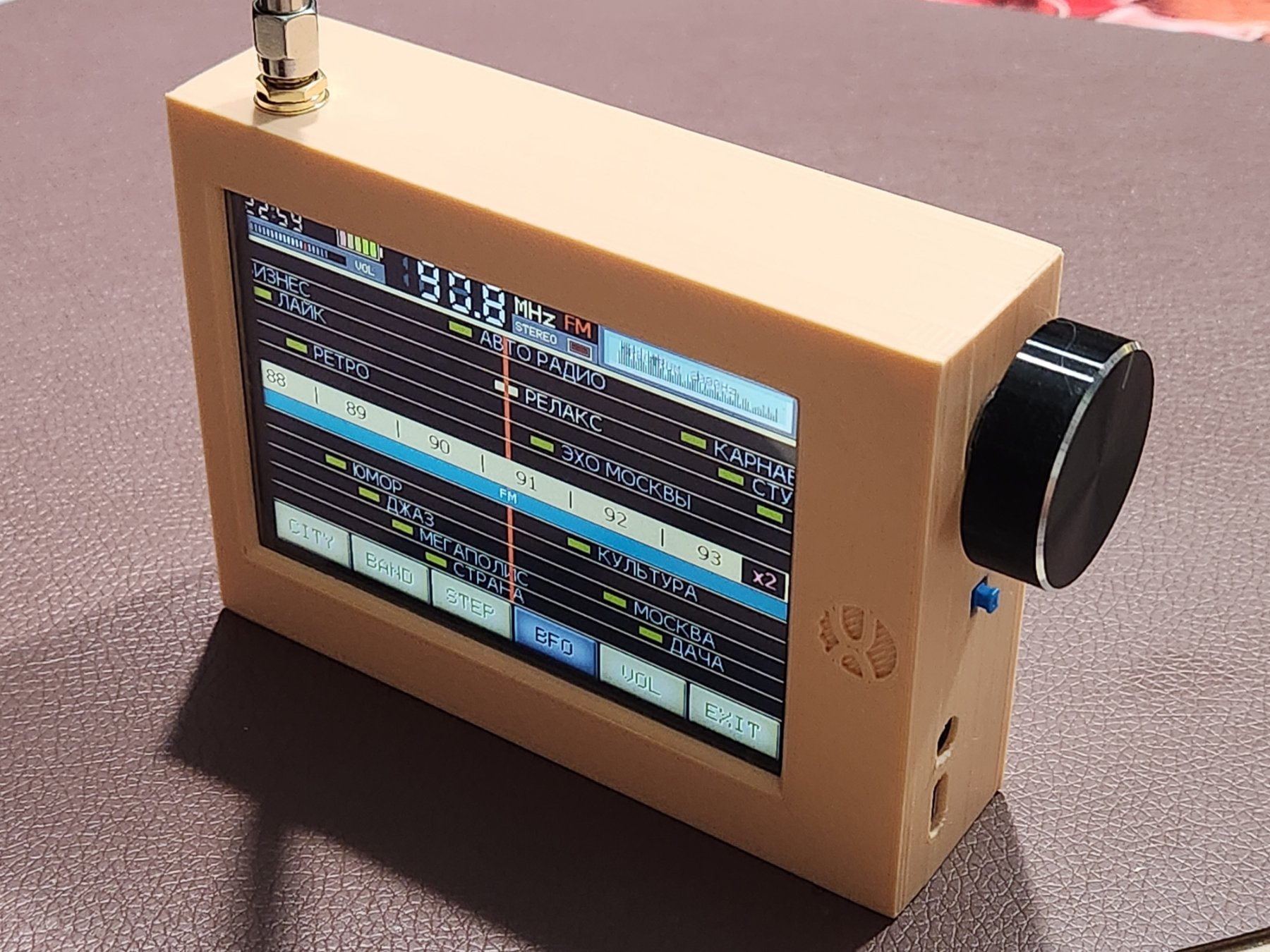

Может не в тему сразу извиняюсь, никто не рисовал корпус под 4 дюйма ?
Может кто поделиться gcode-м или stl-кой
Под малахит нашел, но там экран маловат.
asterisk
- Сообщения: 420
- Благодарил (а): 35 раз
- Поблагодарили: 182 раза
Сообщение Binns » 18 янв 2024, 11:02
Подойдет такой?
- ATS25-4.zip
- (80.52 КБ) 203 скачивания

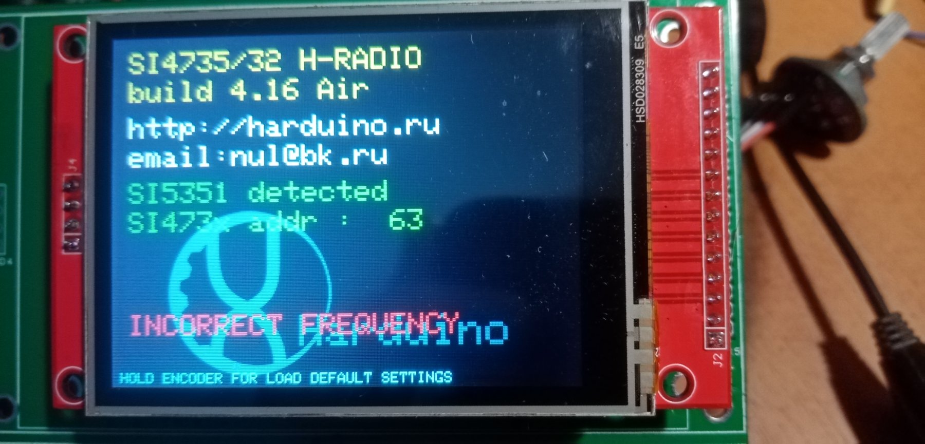

Добрый день товарищи, собрал устройство на плате, не мог ли бы Вы подсказать, кто в теме, что бы это значило?
Walery
Никосаныч
Сообщение dmitriy » 01 фев 2024, 19:11
Проверь выход si5351, может пайка отошла .Поэтому и пишет некорректная частота
