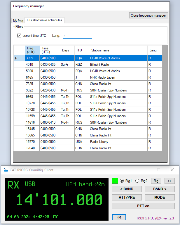

Добавил менеджер частот в программу управления синтезатором, функционал:
Видео как работает
- журнал своих частот;
- загрузка журнала КВ частот с сервиса EiBi;
- переход на частоту по клику мышки.
Видео как работает
- CAT-R9OFG-OmniRig-Client_v2-3.zip
- (1.15 МБ) 513 скачиваний
